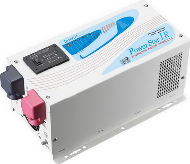

Ich habe was gefunden!
Gepostet: 02.10.2009 - 14:24 Uhr  ·  #6
Hab was gefunden!
Bei dieser Firma in China: http://www.upsoem.com/
Eigentlich verkaufen die nur an Firmen, aber ich hab ein Teil bekommen. Deren Englisch ist nicht das Beste, aber zum Kauf hat es gelangt.
Das Teil ist zwar noch nicht auf deren Homepage, da sie es ganz neu im Programm haben, aber mir wurde vorab schon die Bedienungsanleitung mit den möglichen Gerätekonfigurationen geschickt. Ich habe mich für ein 3000W (9000W Peak) Gerät entschieden und dafür samt Fracht 600$ bezahlt. Beim heutigen Wechselkurs sind das rund 413€. Sicher schalten sich die Blutsauger vom Zoll noch dazwischen, um die Hand aufzuhalten, aber trotzdem ist das Teil (Inverter/Charger) um EINIGES billiger als das, was in Deutschland angeboten wird, obwohl die Fracht alleine schon bei 204$ liegt.
Wenn das Teil da ist, werde ich mal berichten, ob es hält, was es verspricht (Leistung, saubere Sinus-Spannung, usw.). Ich denke, das wäre für uns Windmüller eine prima Sache.

So, der Inverter aus China ist da und wurde schonmal grob von mir getestet. Allerdings nur kurz, da die 48V-Bank noch nicht voll geladen wurde.
Der Inverter wurde mit einem einfachen "Messinstrument" einem kurzen Leistungstest unterzogen. Die Frequenz scheint hin und wieder mal zu schwanken. Angezeigt wurden Frequenzen von 45 bis 54 Hz. Die Ausgangsspannung lag stets bei 230V (+/- 3V). Allerdings hingen bei dem Test im Prinzip nur Ohmsche Lasten dran. Die Leistung, die das Gerät verspricht, scheint auch da zu sein. Ich habe die Last bis 3100W hochgeschraubt, als die Lampe für Überlast am Inverter anfing zu leuchten. Dann habe ich die Leistung noch bis 3500W gebracht, doch auch hier blieb der Inverter noch online. Angeblich soll er kurzfristig ja bis zu 9kW bringen.
Ob die Sinusspannung sauber ist, konnte ich nicht testen, da ich selbst kein Oszilloskop besitze. Jedoch ging meine Heizung nicht auf STÖRUNG. Und meine Heizung war bisher immer das empfindlichste Glied bei meinen Versuchen mit anderen Invertern. Ausserdem ist das Gerät sehr leise! Ein so leises Gerät hatte ich noch nie.
Sobald ich die Sinuskurve gesehen habe, melde ich mich wieder.

Wollte mal ein Update zum Wechselrichter geben:
Das Teil ist nun seit 2 Wochen bei mir im Dauereinsatz und liefert prima Werte! Inzwischen hatte ich auch ein Qszilloskop angeschlossen. Die Sinuskurve ist perfekt! Auch die Frequenz liegt (anders als zuvor behauptet) stabil bei exakt 50Hz. Ich nehme mal an, dass das 1000€ teuere Oszilloskop genauere Werte liefert als mein 15€ Primitv-Messgerät. Ein Foto habe ich von der Kurve auch gemacht, aber leider zu Hause vergessen. Werde es aber nachreichen!
Alles in allem sind meine Erfahrungen bislang prima! Ich würd' das Dingen wieder kaufen. Denn trotz hoher Transportkosten (204$) und Zoll (inkl. Gebühren rund 100€), eine günstige und vollwertige Alternative zu dem was auf dem deutschen Markt sonst so zu haben ist.
