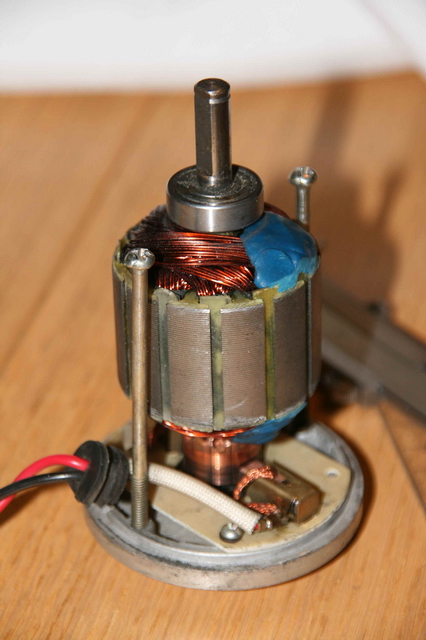

Hi leute,
ich habe mir das Heft "Windkraft? Ganz einfach gekauft!" Im zweiten Windrad soll man einen Auto-Gebläsemotor als Generator verwenden aber da ich keinen richtigen gefunden habe (jedoch ein paar Schrottwerkstätten wollten aber 30euro für einen haben) nahm ich einen kleinen EL-Rollermotor der vom Aufbau eig. gleich wie der Gebläsemotor ist. Er ist sogar einwenig kleiner, der motor konnte personen bis zu 80kg vorran treiben (ob das für das produzieren von Strom ein vorteil ist keine Ahnung)
Frage: Was meint ihr, kann man diesen Motor verwenden??
Danke schon mal im vorraus für die Antworten!;)

gute idee, wie kann ich die am besten ermitteln?!

Wie du einen Drehzahlmesser aus einem Tacho bastelst findest du hier im Forum. Dann schließt du einen Verbraucher an deinen Generator an. Das ist am besten der Verbraucher, den du auch später versorgen möchtest, also z.B. ein Bleiakku. Dann misst du Strom und Spannung bei unterschiedlichen Drehzahlen.

ok, danke.
ich werds versuchen..
