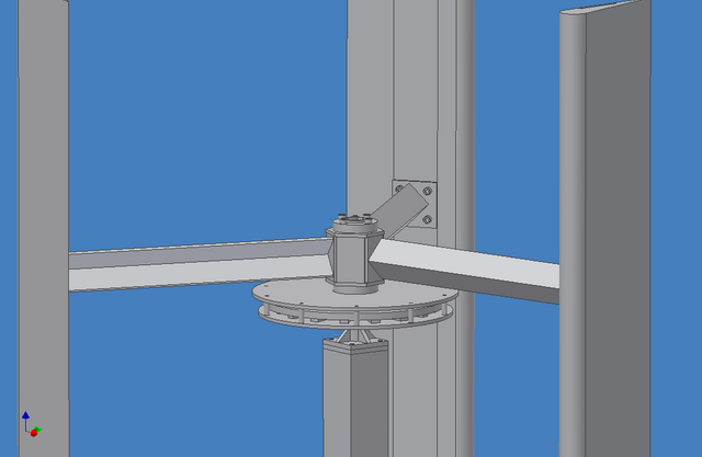

bin dabei mir ein Darrieus Windrad mit einem Scheibengenerator zu bauen. Es soll eine 12V Batterie laden. Jedoch bringt es gerade 2V bei einer Drehzahl von ungefähr 30 u/min. Ich habe einen Scheibengenerator mit 12 Spulen und 16 Magnetpaaren gebaut.
Scheibengenerator:
Magnete: 16 paare N42 15/30/6mm
Spulen: 12 St. 90 Windungen 1mm Draht
abstand zwischen den Magneten: 14mm
Meine Frage würde es was bringen wenn ich 90 Windungen mit acht 0,25mm Drähten parallel wickeln würde ?

Dateiname: Windrad.bmp
Dateigröße: 1.99 MB
Titel: mein Windrad als CAD Zeichnung
Heruntergeladen: 427

Meiner Meinung nach ist die Profilsehne der Flügel zu lang. Das Windrad dreht zu langsam. Ich glaube nicht, dass es schon ein Liftmoment entwickelt. Hast du mal eine Leistungskurve deines Generators aufgenommen? Unter Umständen passt die gar nicht zur Leistung des Windrades.

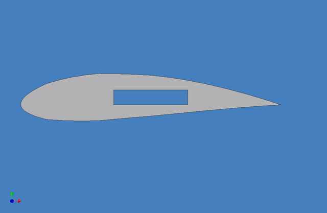

Als Profil sind für erste Versuche NACA-Profile gut geeignet. Momentan gibt es Tendenzen dazu, bei Darrieusrotoren ohne Exzenterwindnachführung, den Bogen der Profilsehne an den Umkreis des Windrades anzupassen. Das wirst du aber selbst mit CAD-Tools oder von Hand an deine Windradgröße anpassen müssen.

Hier mal ein erstentwurf von einem NACA0018 Profil mit einer gebogenen Profilsehne. Die Profillänge ist 140mm. Als Kern verwende ich Styropor und für die stabilität sorgt ein Flacheisen mit 40/8mm.
Dateiname: Flügel1.bmp
Dateigröße: 1.99 MB
Heruntergeladen: 404
