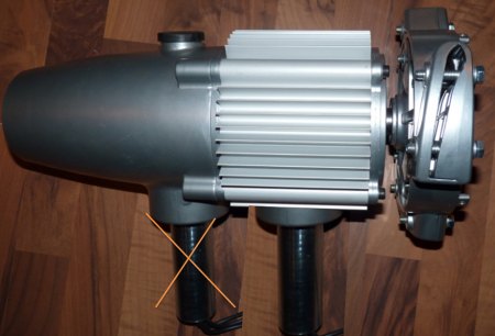

Aber so wie ich gerade sehe hast du dann wohl die FD300 Anlage in 48V und diese hat auch das Schwingen mhhhh....
Läuft die Anlage denn früher an als die meine ? ca. 2,6-2,8m/s darunter tut sich außer der Wind Nachführung gar nichts leider.
Und ab der Ladedrehzahl also bei mir ca.10V AC beginnt dieses schwingen mit zunehmender Drehzahl und wird schließlich so arg bis der Geni wieder langsamer wird.
Ja ich hab die FD300 in 48 Volt Version und meins läuft so bei 1,7 -1,8 m/s an. Als Abhilfe für dieses Schwingen würde sicher diese Lösung was bringen. Aber bei mir ist es nur am Anfang !!

Also da momentan totale Windstille herrscht habe ich kurzerhand die Kabel vom Generator abgeklemmt und mal gemessen,
zwischen L1 und L2 sind 7,2ohm und zwischen L1 und L3 6,3ohm , und L2 zu L3 3,0ohm messbar, irgendwas scheint mir da im Busch zu sein, denn solche werte hätte ich mit bestem willen nicht erwartet.
Frage an alle an was kann das Liegen?
Kabel vom Generator zum Laderegler sind 16mm² mit einer Klemmstelle ( Feuchtraumdose) damit der Geni abmontiert werden kann ohne gleich mit dem Lötkolben zu arbeiten.
Da ich sowieso vor habe demnächst den Geni auf ein Stabileres Rohr zu setzen muss er sowieso runter, und da werde ich dann alle Abgänge direkt am Geni nochmal durchmessen und sehen was dabei raus kommt.
Gruß und schönen Sonntag allen
Michael
Re: Anschluss DocWattson
Gepostet: 07.11.2010 - 00:45 Uhr  ·  #24
Oha, das ist schon ein Unterschied von mehr als 3 Ohm und der kann sehr wohl zu schwingungen führen...!
Überhaupt finde ic deine Widerstände sehr hoch...da ist in der tat was im Busch wie ich meine denn 16 Quadrat Kabel ist ja schon nicht wenig...!
