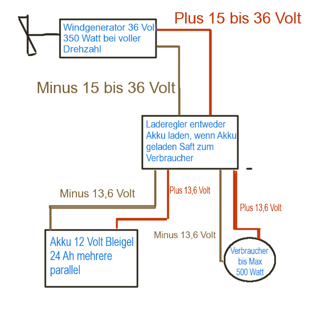

Hallo, kann mir jemand helfen bitte. Habe mir einen Schönen Savonius gebaut, alles schon fertig. Aber jetzt komme ich nicht mehr
weiter weil ich nirgends einen passenden Laderegler finden kann.
suche schon eine Halbe Ewigkeit nach einem Bauplan-Schaltung für einen Laderegler 12 Volt.
Status.: Kleine Windkraft Anlage (KEIN SOLAR) Generator 24 od 36 Volt 320 Watt. Die vollen 24 Volt gibt es nur bei voller Drehzahl, meist sind es 15 Volt.
Der Laderegler sollte Zwei in Reihe geschaltete 12 Volt Bleigel Akkus laden. Und jetzt kommt mein UNMÖGLICHER Wunsch, sind die Akkus geladen soll die nun erzeugte Energie zu einer 12 Volt Gewächshaus Heizung gehen und das solange bis die Akkus wieder geladen werden müssen (leer sind). Es gibt Solar Laderegler die Zwei Akkus laden können, wird immer der Akku geladen der leer ist. Schließe ich da aber eine Heizung an werden meine Akkus nicht mehr geladen, weil, die Heizung ist ja immer leer für den Regler. Gibt es hier im Forum wenigstens ein Super Hirn das einen Bauplan oder Schaltplan für so einen Regler hat oder Entwickeln kann.
Bin echt verzweifelt, kann für diesen Zweck im ganzen Web nichts finden.
Vielen Dank im voraus für eure Hilfe sagt Jürgen.

| Dateiname: | Regler.jpg |
| Dateigröße: | 134.63 KB |
| Titel: | Aufbau |
| Heruntergeladen: | 33726 |
