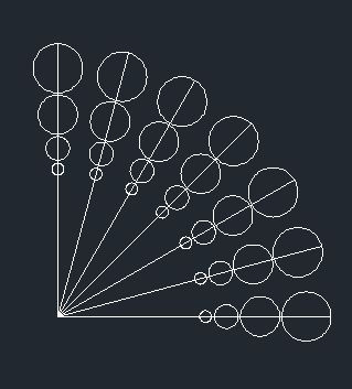

Wenn ich also einen Magneten mit 15mm höhe verwende, dann sollten die "hintersten" Windungen Maximal 15mm vom Magneten entfernt sein. bei 20 dann 20 usw.
Und wenn ich mich an diese Dimensionierung halte könnte ich unter Umständen mit einer Magnetscheibe auskommen.
Siehe Anhang mit 1mm Luftspalt.
Wie soll ich die Spulen wickeln? Manche wickeln sie "quadratisch" andere lassen sie "spitz" zusammenlaufen.
Wie groß darf der Spuleninnenenraum sein? Gleich groß wie der Magnet? Kleiner bzw größer?
Wenn man mehrere Magnete verwendet dürfen sich z.B. 2 Magnete über eine Spule bewegen?
Hab ich das mit den Spulenschenkeln richtig verstanden? Siehe Anhang.
Nein, lies nochmal meinen vorherigen Threat.
Wenn der luftspalt bei einem EInscheibengeneratr so groß ist wie die Magnetdicke ist das aber ein recht günstiges Verhältnis von Platz und Flussidchte. Deine Spule wird dann aber natürlich wesentlich flacher sein. Bei 15 mm sollte man sie etwa 8 mm dick wickeln denn sie quillt auf nachdem man sie aus der Wickelmaschien nimmt, man hat 2 Mal (!) einen Luftspalt von min 1 mm und das Harz trägt auch nochmal auf.
Ob du nun einen Magnetrotor verwendest oder 2 ist egal, 2 Rotorscheiben brauchst du aber auf jeden Fall damit du einen magnetischen Rückschluss hast...nur ob man dann die 2te Scheibe auch mit Magneten bestückt muss man sich überlegen.
Das hat damit nichts zu tun. du kannst auch mit dem doppelten Luftspalt nicht auskommen oder der halbe kann schon zu viel sein. Es hängt eben ganz davon ab bei welcher Drehzahl du Ladebeginn haben willst, also davon wieviele WIndungen in den Luftspalt müssen bzw. welchen Drahtdurchmesser du verwendest. Nimmst du dünneren Draht haste mehr Verluste aber mehr WIndungen auf gleichem Raum und damit höhere Spannungen...
Da gibt es unterschiedliche Ansichten...aber Fakt ist.
Das Apulenloch solte über die gesamte Magnetbreite mindestens so groß sein wie der Magnet. Scheidet ein Magnet 2 Schenkel einer Spule, so heben sich in diesem Moment die Spannungen auf. Es werden dann also Verluste erzeugt und der Wirkungsgrad seinkt.
Das mit der Trapezform verhält sich folgendermaßen.
Es wird am meisten Spannung dann induziert wenn der Magnet die Spule genau im 90 Grad winkel schneidet. Um das auch zu verwirklichen kann man die Schenkel etwas anstellen damit der SPulenschenkel auch genau dann senkrecht geschnitten wird wenn der Magnet über dessen Mitte steht. Mal dir das mal auf dann wirst du das sehen.
Dabei sollte dann aber der untere Teil des Spulenloches aber wieder mindestens so breit sein wie der Magnet.
SIcherlich verbraucht man damit mehr Kupfer, hat etwas zusätzlichen Innenwiderstand und braucht mehr Platz. Deshalb gibt es Vereinfachungen die diesen nachtteilen auf Kosten des Wirkungsgrades entgegenwirken.
Das Spitze Zulaufen trapezförmiger Spule ist eine davon. Es spart viel Platz und damit kann man den Durchmesser des Generators verkleinern, kostet aber auch Leistung bzw. Wirkungsgrad da dann wieder ein Magnet im "unteren" Teil über beiden Schenkeln steht....

Da es ja bei der Induktion unter anderem um die wirksame Leiterlänge im Magnetfeld geht, wäre es dann nicht sinnvoll, mehr Magnete strahlenförmig anzuordnen und eine relativ lange Spule zu wickeln? Oder ist dies kompletter Schwachsinn (mal egal, ob die Magnete rund, eckig oder segmentförmig sind)?
LG

Re: Scheibengenerator- Planung, Bemaßung, Aufbau
Gepostet: 16.05.2011 - 17:43 Uhr  ·  #140
Prinzipiell ahst du Recht, wenn die Magnete sehr schmal und lang sind, sind die ungenutzen Ober und- Unterseiten der Spule im verhältnis zu den Seitenteile kürzer, es wird also mehr Kupfer genutzt bzw. man kann den WIderstand des Generators etwas verkleinern. Mittlerweile baue ich aj auch mit Magneten die doppelt so lang wie breit sind un dem entgegenzukommen. Zu schmal sollten die Magneten aber auch nicht sein, sonst streut das Magnetfeld zu sehr bzw. die KOnstruktion wird doch ziemlich groß und damit unwirtschaftlich.
Reinrechnerisch gesehen hast du aber vollkommen Recht.
