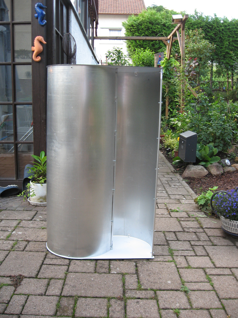

So, nun war ich beim Blechner.
Es war "nur" der Geselle da. Ich musste dem Ei noch erklären, wie die Maschine funktioniert :-/ :D
Nun wurde eben die erste Aluplatte einwenig "unrund", d.h. in der Mitte ein Radius und nach aussen hin wird es gerade, weil er nur im mittleren Drittel gewalzt hat.
Macht aber nichts, denn ich kann den Rest so hindrücken. Das geht schon. Dafür war es kostenlos (5.- für Ziggis), da familienbekanntes Unternehmen.
Jetzt muss ich noch Edelstahlschrauben, -muttern und -unterlegscheiben kaufen. Dann geht´s endlich los.
Unten habe ich 3 Fotos von den Komponenten gemacht. Als Drehachse nehme ich eine M8 Gewindestange und Inlineskater-Kugellager (Aussen 22mm, innen 8mm).
Das ganze wird erstmal so installiert, um die Wetter- und Windtauglichkeit zu testen. Wie ich das mit dem Generator mache, überlege ich noch.

Hier noch die Fotos vom fast fertigen Savonius.
Die Maße sind:
Breite: 620mm
Höhe: 1010mm
Tiefe: hab ich nicht gemessen
Materialien:
- 2 Stück 0,8er Alutafeln (1000x628)
- 2 Stück 3mm Dibondplatten (600x400)
- 4 Stück Aluprofil 1000mm (siehe Foto. K.A., wie das Profil heisst) mit M6 Gewinde oben und unten zum Befestigen an die Boden- und Deckplatte (Dibond)
- Diverse Schrauben (M5, M6) Teils Edelstahl, teils vernickelt, da mir das dann doch zu unverschämt teuer wurde.
Evtl. hätte ich Karosseriescheiben statt normale Unterlegscheiben nehmen sollen, denn das Dibond gibt schon bissl nach, wenn man zudreht wie ich O-) Ist trotzdem sehr steif und stabil alles. Das war ja vorerst das Ziel.
Natürlich gab es mal wieder die Schrauben nicht in meiner Länge (max. 15mm). Ich musste die großen alle kürzen und neu anfasen. Ansonsten wird das wohl den Windfluß nicht stören.
Die Tage werd´ ich das DIngens mal in den Wind installieren.
Achso....Materialkosten bisher waren so um die 55.- Euro. Geht eigentlich, oder?
