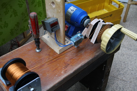

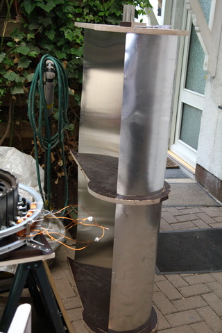

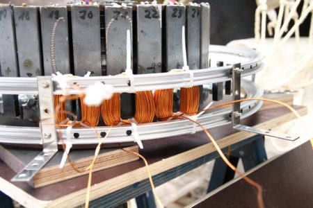

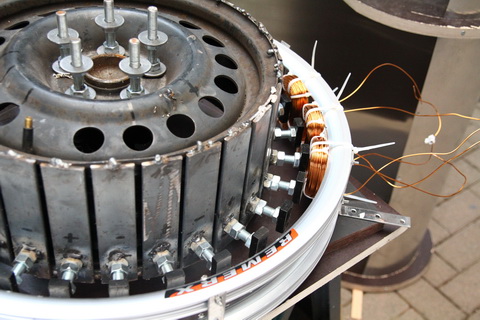

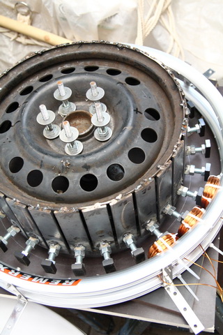

Ich habe einfach mal begonnen: Hinterachslager Opel Vectra, passende Stahlfelge, 28 Flacheisen am Umfang angeschweißt, Spulenwickelgerät gebaut, 21 Spulen gewickelt (1,6mm Draht 140 Windungen), 28 Magnete auf M12er Schrauben zum Einstellen, 2 Stck. 28" Alufelgen als Stator- Spulenträger, 3 Rotoren gebastelt aus Alublech 0.8 mm dick, 1000mm x 1500 mm, aus Siebdruckplatten 21mm pro Rotorblatt 3 Stck ausgeschnitten, Außenkontor 40mm größer, Rotorform mit Stichsäge ausgeschnitten un über das Blech drübergezogen. Mal gespannt was dann geht.....

Felgengenerator
Dateiname: 006.JPG
Dateigröße: 2.08 MB
Titel: Felgengenerator
Heruntergeladen: 1584
Ringgenerator
Dateiname: 004.JPG
Dateigröße: 2.19 MB
Titel: Ringgenerator
Heruntergeladen: 1591
Rotorblatt
Dateiname: 005.JPG
Dateigröße: 2.07 MB
Titel: Rotorblatt
Heruntergeladen: 1485
Spulenwickelgerät
Dateiname: 007.JPG
Dateigröße: 2.05 MB
Titel: Spulenwickelgerät
Heruntergeladen: 1636

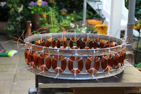

Ich habe den Stator nochmals verändert, was warscheinlich nicht das Letztemal war.
Stator Alufahrradfelge
Dateiname: 016.JPG
Dateigröße: 2.23 MB
Titel: Stator Alufahrradfelge
Heruntergeladen: 1516

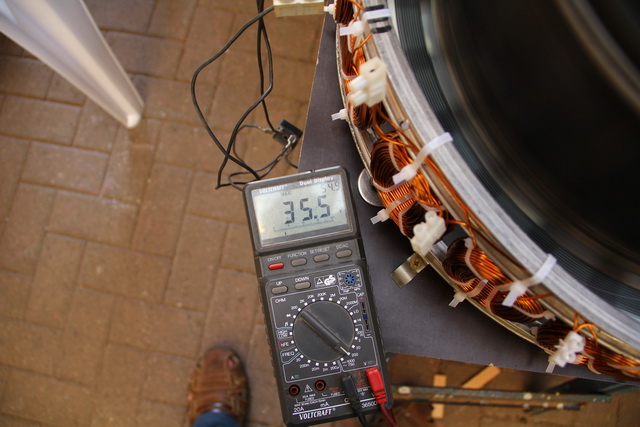

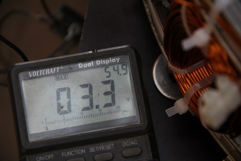

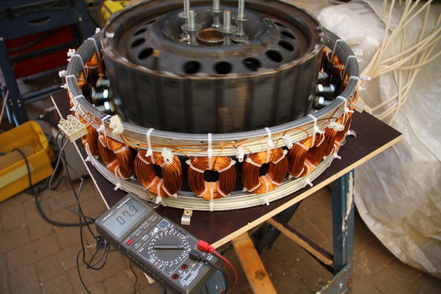

So, schnell mal verdrahtet, einen Gleichrichter dran, montiert, von Hand gedreht und Spannung gemessen.........
Spannungsmessung
Dateiname: 019.JPG
Dateigröße: 5.84 MB
Titel: Spannungsmessung
Heruntergeladen: 2358
Spannung-(smessung)
Dateiname: 020.JPG
Dateigröße: 1.6 MB
Titel: Spannung-(smessung)
Heruntergeladen: 1493
Spannungsmessung
Dateiname: 021.JPG
Dateigröße: 1.57 MB
