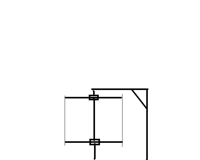

hi da mein gartenteich -projekt doch noch zu aufwendig für mich ist möcht ich mal klein anfangen und mich so nach und nach vortasten
als erstes hab ich mir mal ein 26 er vorderrad mit nabendynamo (hb-c051-d) nur eins weil ich irgendwo gelesen hab das die ne laufrichtung haben
nachdem ich die achse in das laufrad und ans messgerät angeschlossen habe welch ein glück produziert in beide richtungen strom ^^
erst mal ne frage dazu laut hersteller und einigen aussagen hier 6v3w mit etwas schwung bin ich auf 19v und 5 w gekommen is das normal ?
dann wär ich ja bei ordentlich wind auf 38 v 10 w mit 2 rädern
mit dieser anlage möchte ich eine 12v autobaterie laden und damit dann ne 12v pumpe betreiben das heisst ich muss erstmal gleichstrom daraus machen (gibs da ne günstige und einfache variante ?)
brauche ich auch noch nen lade regler oder gibs ne automatische lösung das die pumpe sofort anläuft wenn genug leistung vorhanden ist
erst mal letzte frage ich habe mir 2 dachrinnen a 2 m länge besorgt und mittels heissluft plattgedrückt die werde ich mittels schraubverbindung aussen an der felge befästigen ,platt sind sie ca 40 cm breit habt ihr nen tipp in welche form ich sie biegen sollte um optimal wind einzufangen ?
das wars erstmal und danke im vorraus für eure antworten

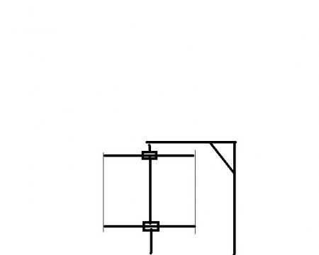

nach meinen vorstellungen würde ich die flügel so anbringen wobei ich bei anzahl und höhe flexibel wäre bis max 2 m
falls ihr ne bessere idee habt oder nen tipp in welche form ich sie dann biegen sollte immer her damit
wenn wir uns aud ne höhe geeignet haben werde ich mir ne achse besorgen die die 2 räder miteinander verbindet (ich denke da an ein schön dickwandiges rohr (material muss man sehen wenns soweit ist))
