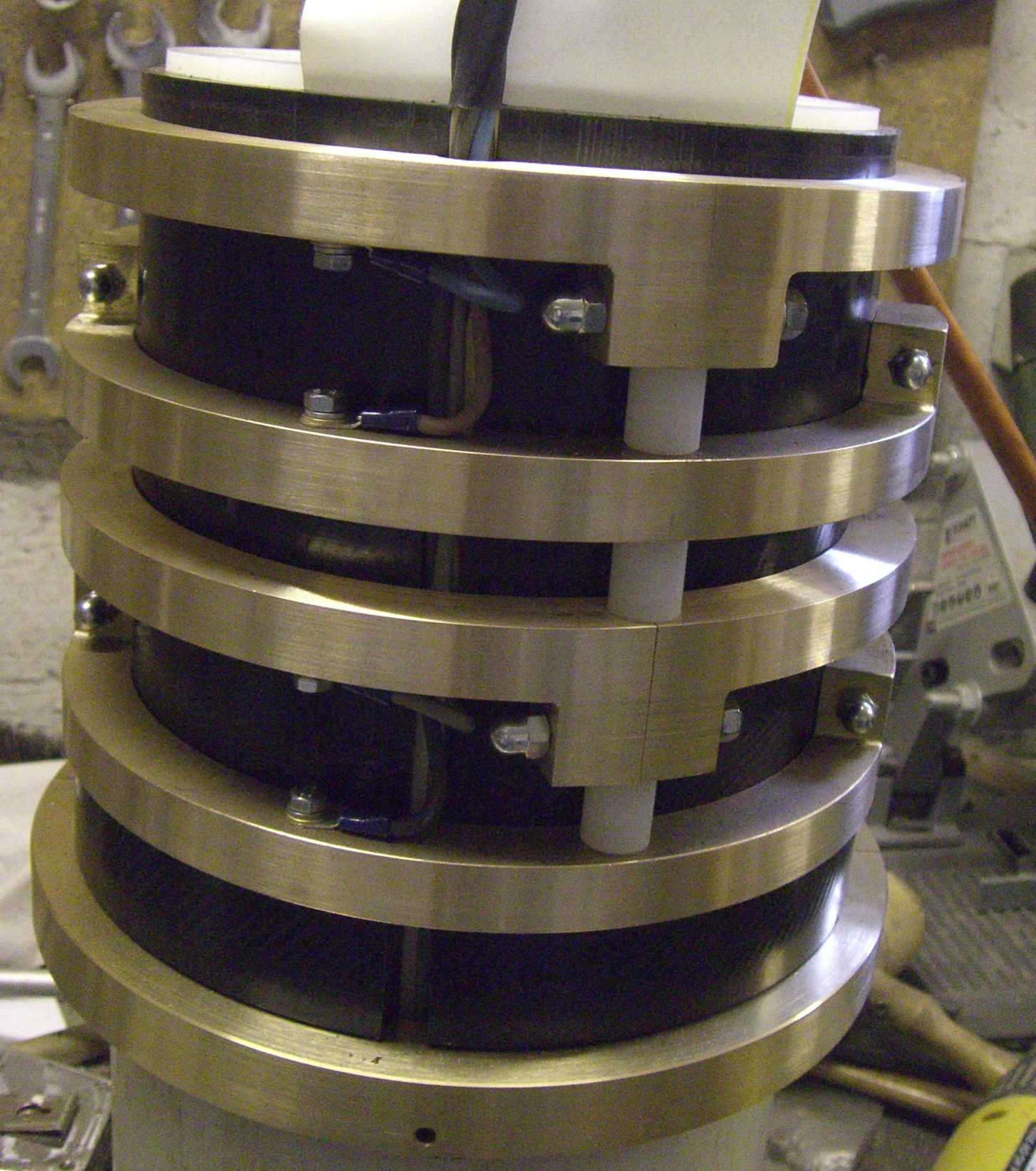

Schleifring in geteilter Ausführung
Gepostet: 22.04.2012 - 15:55 Uhr  ·  #22
Um größere Arbeiten an einem Karusell zu vermeiden habe ich mal einen Schleifring entworfen, welchen man zur Montage teilen kann.
Diese Bauart wäre auch für Windgeneratoren verwendbar.
Der vorgestellte Schleifring hat einen Nabendurchmesser von 150mm. Die Kontaktringe sind aus Messing gefertigt und paßgenau verstiftet.
mfg Bastler01
Schleifring 5-polig in geteilter Ausführung
Dateiname: CIMG5851.JPG
Dateigröße: 236.67 KB
Titel: Schleifring 5-polig in geteilter Ausführung
Heruntergeladen: 2879

wow, das Teil sieht echt klasse aus :-) , hast du das drehen lassen oder ist es gefräst?
Bastler01
Homepage: windradler.jimdo.c…
Beiträge: 30
Dabei seit: 04 / 2010
Re: Schleifringe auch in Sonderformen
Gepostet: 24.04.2012 - 05:18 Uhr  ·  #24
Guten Morgen
Die Messingringe habe ich erst gedreht, dann geteilt und an den Planflächen gefräst. Anschließend miteinander verstiftet und verschraubt und erneut überdreht.
mfg Bastler
