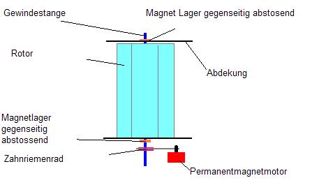

Ich würde gerne eine Vertikale Windkraftanlage bauen die eine Leistung von 2 KW im Jahr bringen soll.
Ich würde diese aus Kunststoff ( Polcarbonat oder ähnliches ) bauen.
Da es möglichst wenig Reibung entstehen soll würde ich diese anstatt Kugellager 2 oder mehr Magnete verbauen. ( die Idee ist bei den Magneten gibt es doch Seiten die sich anziehen und anders herum wieder von sich weg bewegen, also ich würde die Seiten benutzen die sich nicht anziehen)
Als Generator würde ich der Dimensionierung entsprechend einen Pemanentmagnetmotor wie bei Ebay zu ersteigern verbauen.
Mache eine Zeichnung und stelle die hier rein.
Habe bestimmt Denkfehler, aber die grobe Vorstellung.
Was meinst Du ? Realistisch oder völlig daneben?
Thomas

Entwurf
Dateiname: entwurf.JPG
Dateigröße: 14.15 KB
Titel: Entwurf
Information: Entwurf

Gepostet: 02.11.2011 - 08:51 Uhr  ·  #7
Ja, prinzipiell funktioniert eine magnetische Lagerung. Aufwand und Kosten lohnen sich meiner Meinung nach im Vergleich mit herkömmlichen Industrielagern aber nicht.
2kW im Jahr gibt es leider nicht. Ich weiß jetzt nicht ob du eine durchschnittliche Leistung (bei 3m/s Wind) von 2kW meinst (was schwierig wird) oder einen Jahresertrag (elektrische Arbeit) von 2kWh (was durchaus machbar ist). Vielleicht schaust du dir mal die Beiträge zu elektrischer Arbeit und Leistung im Grundlagenbereich an.
Sicherlich kannst du einen passenden Generator bei Ebay ersteigern.
