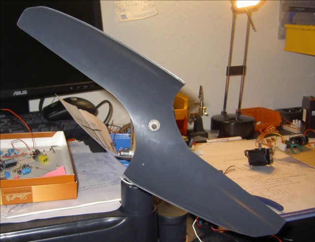

Gepostet: 20.12.2011 - 23:18 Uhr  ·  #8
hallo Forumer,
auch mich das Fieber gepackt, aus unseren Naturgewalten Energie zu gewinnen und somit die Umwelt zu schonen und Spass zu haben.
Nachdem mir zufällig ein Heft der Reihe "Einfälle statt Abfälle" in die Fänge gelangt ist, lässt's mich nicht mehr los.
bin in Sachen Energiegewinnung durch Windkraft seit etwa einem Jahr unterwegs. Demzufolge bewegen sich meine Versuche im Sektor 'Kleinstwindrad'. Meine ersten Gehversuche in Sachen Windkraftgewinnung startete ich mit dem Nachbau des Dynamowindrades aus der o.g. Heftreihe, die ich in der liebevollen Aufmachung und dem Informationsgehalt einfach toll finde.
Das Ding dreht sich immer noch.
In der 'DurchWindkraftEnergieGewinnungsEvolution' vorwärtswühlend sehe ich mich derzeit bei den Repellern um und habe dankbar das Konzept der Rohrflügler für mich entdeckt. Und hier gleich meine erste Frage:
Habe das Profil von der Webseite http://www.thebackshed.com/Windmill/assemblyMini2.asp übernommen, simpel auf die doppelte Grösse aus einem 120er KG-Rohr ausgeschnitten und als Testreihe aufgebaut (siehe Anhang kg01.jpg). Der Repeller dreht sehr gut, ABER: links herum, was für die Anbringung am Dynamo gar nicht so gut ist, der Repeller wird ja sonst irgendwann aufgrund des Rechtsgewindes abscheren. Gehört das so, oder habe ich die ausgedruckte Schablone nur falsch aufs Rohr gelegt?
Viele weitere Fragen brennen auf den N\u00e4geln, aber wenn mir das jemand beantworten könnte...

Das Wichtigste bei so einem kleinen Bau scheint mir zu sein, dass der Rotor selbst so leicht wie möglich gebaut ist. Das hängt damit zusammen, dass die Drehzahlen kleiner Windräder höher liegen als bei Großen, dann spielt es eine Rolle, wie stark die Kreiselkräfte zur Wirkung kommen, wenn das Windrad bei Richtungswechsel im Wind nachgeführt wird. Masse spielt dort eine alles entscheidende Rolle für die entstehenden Belastungen. Ausgeleierte Kugellager bei so kleinen Rotoren sind nicht selten zu beobachten.
Jeder, der schon ein drehendes Rad vom Fahrrad an den Achsstummeln festgehalten hat und dieses auslenken will, weiß, dass er auch mit aller aufgewendeten Kraft den Ausschlag, den die Kreiselkraft (Corioliskraft?) bewirkt, nicht verhindern kann. Solche Kraft wirkt auf die Lagerung mit zuvor nicht vermutetem Verschleiss. Wie leicht der Rohrflügel genau ist, weiß ich nicht genau, vermute, dass er eine gute Lösung ist.
Andererseits kenne ich den Ansatz von Elias, das wäre auch noch eine gute Alternative, Kohlefaserstäbe und die Alu-Magnesium Lamellen von Sonnen-Jalousien werden hier mit Pattex-Extrem fest und dauerhaft zu Flügeln verbunden, die in kreisrunde wetterfeste Scheiben mit Löchern zur Aufnahme der Flügel eingepasst werden. Man kann, muß aber nicht, die Klebstellen noch mit hochwertigem Panzerband ummanteln, also einen Streifen der Länge nach um die Flügelnase legen. Pattex-Extrem hält auch so einiges ab, der Kleber bleibt dauerelastisch und hält bombenfest. Solche Rotoren hat Elias mit einer selbst mithilfe einer kleinen Drehbank gedrehten Messingmuffe zum Geni verbunden, er nahm Steppermotoren aus Druckern als Geni.
Obwohl diese Rotoren mit Kohlefaserstäben und Alu-Magnesium-Lamellen sehr leicht sind, hat Elias vor den Generator meist zusätzlich noch ein Lager zwischengekoppelt, um mit diesem Lager das Lager im Geni zu entlasten. Das kann ruhig ein sehr überdimensioniertes Lager geschehen, in dessen Innendurchmesser als Führung die Messingbuchse passt, mit der die scheibenförmige Rotornabe mit dem Geni verbunden wird. Die meisten Schrittmotoren dieser kleinen Bauart haben 4 durch das Gehäuse durchreichende Schrauben, die man mit längeren Schrauben austauschen kann. Mit denen kann das zusätzliche Lagergehäuse von aussen mit dem Geni verbunden werden kann. Elias so gebauter Rotor mit 60cm Rotordurchmesser läuft schon einige Jahre ohne Wartungsprobleme auch bei Sturm ungebremst bei jedem Wetter draussen und läd einen kleinen Zellenblock mit Akku-Zellen verläßlich für eine bescheidene Anwendung mit Ledbeleuchtung auf. Für ein besseres Verhalten bei turbulentem Wind wurde die Windfahne stark verlängert, da das nur dann gut geht, wenn Rotor vorne und Windfahne hinten auf der Mastlagerung im Gleichgewicht sind, mußte auch für die Windfahne Kohlefaser genommen werden. Das kommt bei wenig Material nicht extrem teuer und zahlt sich aus - soweit bei kleinen Windrädern das Geld eine Rolle spielt. Kohlefasertuch und Harzkomponente bekommt man oft als Restposten bei e-Bay, die Faserstäbe kosten auch nicht die Welt, gibts auch bei e-bay oder im Drachen-Shop, Jalousie-Lamellen geschenkt, was wegen der Qualität nicht schlecht ist. Die Klebstellen an den Lamellen müssen von Farbe befreit und fettfrei sein.

also Schnittform umgedreht auflegen und neuschneiden..?
@Carl:
vielen Dank für deine Ausführungen, sehr interessante Aspekte dabei. Die Sache mit der Kreiselkraft ist eindeutig nicht von der Hand zu weisen. Der im Bild zu sehende Repeller ist ungelagert in ein umgedrehtes Fahrrad-Sattelrohr gesteckt, und scheppert durch die Gesamtunwucht der Konstruktion enorm laut vor sich hin, wenn er sich dreht und das sind keine Windgeräusche.. Hatten gestern ganz gute Brisen dabei, da hat´s schon gekreiselt, dass ich dachte, ihn besser abzunehmen, besvor das Ding aus dem Rohr abhebt und ins Fenster rauscht.
Thema Nabenbefestigung: Die Dynamogewinde (M4/M5) halten eine Menge aus, überrascht mich bei meinem ersten Dynamo-Modell mit Holzrepeller, 50cm immer wieder. Bei uns hier geht gern mal ne richtig steife Brise; aber hält gut bis jetzt.
Der auf dem Bild zu sehende Repeller hat übrigens einen Durchmesser von 50cm. Würde gern auf 90cm Durchmesser kommen und ihn dann an einen Schrittmotor Howard Ind. 1-19-4201 mit (hineingeschnittenem) M5-Gewinde setzen. Weiss nur noch nicht, wie das massstabsmässig auf welchen Rohrdurchmesser umzusetzen ist.
Danke für den Tipp mit dem Gleichgewicht Rotor-Windfahne.

Ja, einfach dir Schablone mit der anderen Seite nach unten legen und einen neuen Repeller schneiden. Auch 60cm Durchmesser sind für den Howard Ind 4201 noch zu viel. In dem verlinkten Thread sieht man ja, dass ich mit knapp über 30cm ganz gut zurechte gekommen bin. Für nen früheren Anlauf darf es auch etwas mehr sein.

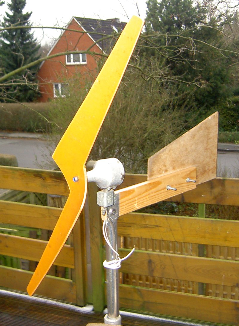

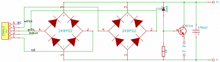

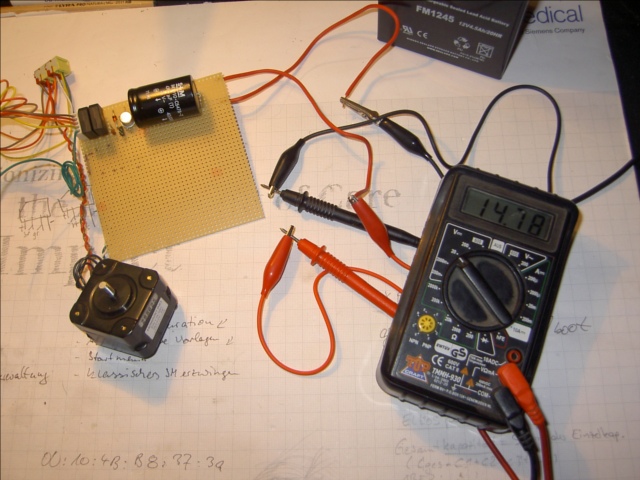

moin,

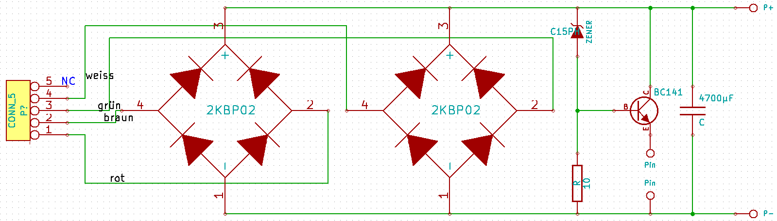

bin erstmal sehr begeistert von der Tatsache, dass sich XXLRay´s 'Primitivschaltung' von Howard 1-19-4201 auf 12V so gut umsetzen lässt. Das war meine persönliche Hausaufgabe, die sich für mich erweiterte durch den Ansporn, beide Spulen des Geni gleichgerichtet abzugreifen.Dies scheint bis auf eine Frage geklapptzu haben, siehe Bild1. Die Frage dazu: Ist die Glühbirne, bzw. die Anschlüsse zwischen Transistor und Minus nur zum Ableiten überschüssiger Spannung?
Ausserdem gabs ja noch ein neues Profil zu schneiden, das ich ebenfalls von XXLRay übernommen habe. Zu dem kann ich leider nur sagen, dass wir seitdem hier leider nicht den Wind hatten, um wirklich Aussagen darüber zu treffen. Subjektiv würd ich meinen, es ist schwerfälliger als das 'schlanke Design', dreht also nicht so gut an; aber wie gesagt....

Beiträge: 6872
Re: Kleinstwindanlage - bitte um hilfe!
Gepostet: 30.12.2011 - 12:49 Uhr  ·  #18

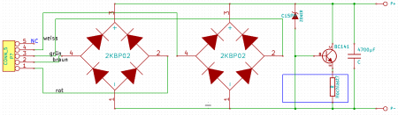

Bei welcher Schaltung verwendest du denn die Glühlampe? Wenn es die einfache Überspannungs-/Laderegler-Schaltung ist, dann dient die Glühlampe tatsächlich "nur" als Shunt/Ersatzlast, um die Spannung zu begrenzen. Dadurch wird verhindert, dass der Akku überladen wird. Glühlampen können jedoch durchbrennen. In dem Fall hat man keine Ersatzlast und somit auch keinen Schutz mehr. Man sollte deswegen Ersatzlasten, die in der Regel nicht durchbrennen, also Tauchsieder, Hochlastwiderstände, etc. verwenden.
Gepostet: 31.12.2011 - 01:12 Uhr  ·  #19
moin,

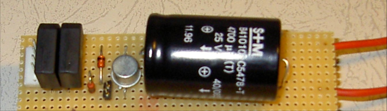

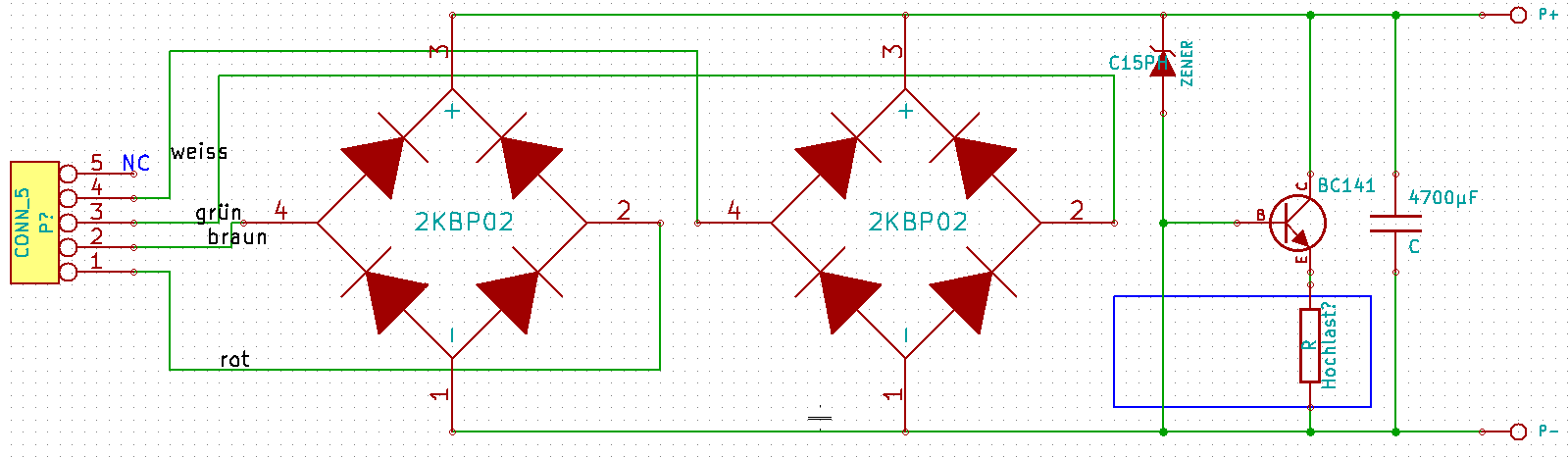

der derzeitige Aufbau wie gelötet in Bild1 und der Gedanke zur "Überlastvernichtung" in Bild2 (blauer Rahmen), erstellt mit KiCAD auf Ubuntu 10.10.
Denn warum sollte es nicht gleich ein entsprechender Lastwiderstand sein, wie du ja schon sagst. Wozu der 10Ohm-Widerstand grundsätzlich gut ist, hat sich mir noch nicht erschlossen. Die Platine im Detail (..naja) auf Bild3

Information: Conn5 ist auf der Platine umgedreht, d.h. P1 istNC; Pin 1+2 bestehen aus einer 2er Stiftleiste

Information: Bestückung siehe Schaltbilder

Beiträge: 6872
Gepostet: 31.12.2011 - 08:39 Uhr  ·  #20
Ja, in Bild2 dient der Widerstand der Leistungsverbratung. Verzichtest du absichtlich auf das Potentiometer (einstellbarer Widerstand) zur Feinabstimmung in Reihe zur Diode? Du könntest so Probleme mit den Strömen durch die Z-Diode haben, da diese nicht durch einen Widerstand begrenzt werden.
