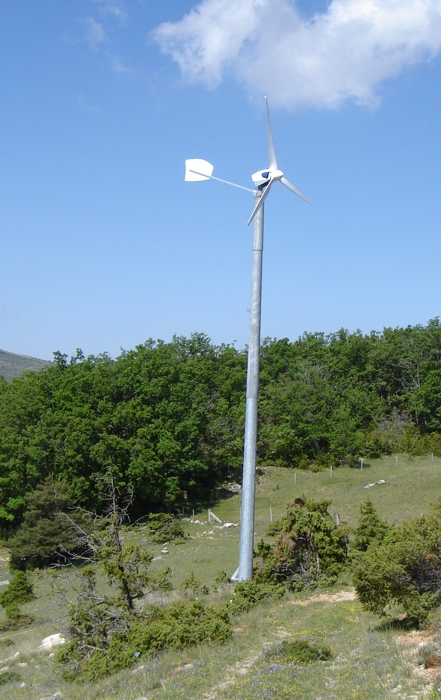

Ich habe für unsere Skystream 3.7 einen Rohrmast von Petit Jean mit 11 Metern Höhe. Der schwingt bei starken, verwirbelten Böen schon sehr deutlich. Ich denke, dass sich daraus deutliche Schläge auf die beiden Lager ergeben. Mir ist nicht bekannt, ob der 15-Meter-Rohrmast von denen stärker konstruiert ist. Aber für diese Höhe sollte man doch besser auf einen Gittermast zurückgreifen.

Ich habe den konischen von Petit Jean. Ich würde ihn, ehrlich gesagt, nicht in der Ausführung mit 15 Metern empfehlen. Der 11 Meter Mast schaukelt sich bei heftigen Böen geradezu auf, was kräftige Impulse auf die Turbine ausübt, die sich dann manchmal auch abschaltet. Wobei, ohne dass ich das messen kann, die 90 km/h Wind, bei der sie das normalerweise tun sollte, in meinen Augen noch nicht erreicht sind.
Vorteil gegenüber einem Gittermast ist allerdings das sehr viel elegantere und optisch ansprechendere Aussehen...
laut Deinem Foto hast Du einen Rohrmast rund, mit konische sind 6 eck gemeint,
ansonsten sind es Rohrmasten, so bezeichnet es Petit Jean beide Typen laufen konisch zu!
bezüglich des Aufschaukelns müsste man die Fundamentgröße auch angeben!
Alter: 74
Re: Mastlieferant
Gepostet: 14.05.2012 - 11:03 Uhr  ·  #7

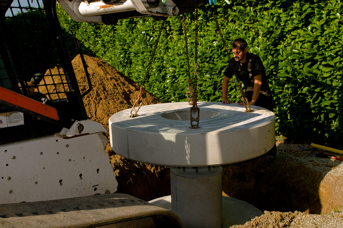

Das Fundament wird fertig geliefert. Es besteht aus dem Teil, das sich (Foto) schon im Loch befindet und zwei der Ringe, von denen gerade der erste aufgesetzt wird. Laut Turbinen-Aufsteller wiegt das Ganze 5.5 Tonnen.
Ich habe mich bei starkem Wind schon häufig auf den Mastfuß gestellt. Er bewegt sich nicht, während oben die Mastspitze wie beschrieben ausgelenkt wird. Bevor die Anlage aufgestellt wurde, befand sie sich waagerecht in der Greifzange des Bobcats. Schon durch das Gewicht der Turbine (knapp 90 kg) und sein Eigengewicht bog sich der Mast dabei deutlich sichtbar durch (geschätzte 10 cm).
Warum nur die sechseckigen Masten konisch genannt werden, wo doch auch die runden konisch zulaufen, erschließt sich mir nicht. Auf jeden Fall nannte der französischer Aufsteller der Anlage den Mast einen konischen Rohrmast...
Möglicherweise ist ja der 15-Meter-Mast stärker ausgelegt. Wenn nicht, würde ich bei meiner Höhe doch lieber aufhören...

Das auf dem Bild zu sehende Fundament ist lediglich im unteren Bereich verbunden, die Ringe sind dann nur aufgelegt, dies ist schon nicht so stabil vie vor Ort gegossen,
die Fundamentgröße für eine ca. 3,5 Turbine in 15m Höhe ist laut statischer Berechnung 2,5 x 2,5 x 1,10 Meter, Gewicht ca. 11Tonnen!
Das hier abgebildete Fundament entspricht bei weitem nicht der Größe, denke dadurch entstehen die Schwingungen, vor Ort gegossen ist oft auch stärker verankert da die Eisen komplett verbunden sind, der 6 Eck konische ist durch die Ecken weitaus verwindungssteifer, ein durchbiegen gibt es da bei Aufstellung einer z.b. 3,5 Antaris nicht, ist der Mast aber rund kann ich mir das gut vorstellen, denn durch die eckige Form ist die Verwindungssteifigkeit nicht so gegeben wie bei rundem Mast, das ganze ist jedoch durch einscheißen von Dreicksblechen bis zu z.b. 2 Meter relativ gut zu beheben, wir hatten das Problem bei einem Freileitungsmast am Umspannwerk, als wir das 3. mal ein Blech auf 2,5 m. einschweißten (vorher erst 1,5, dann 2,0m) war Schluss mit schwingen.
Wie ich schon sagte, Fundment und der darauf verschraubte Mastfuß bewegen sich keinen Millimeter. Täten sie dass, würde der gehärtete Belag rundum schnell Risse zeigen. Außerdem spürt man das mit den Füßen sehr genau. Die Auslenkung entsteht eindeutig durch die Flexibilität des Mastes. Wobei das eben nur bei sehr starken Böen ein wirkliches Handicap zu sein scheint. In wieweit das dann zur Materialermüdung langfristig beiträgt, muss sich herausstellen...
