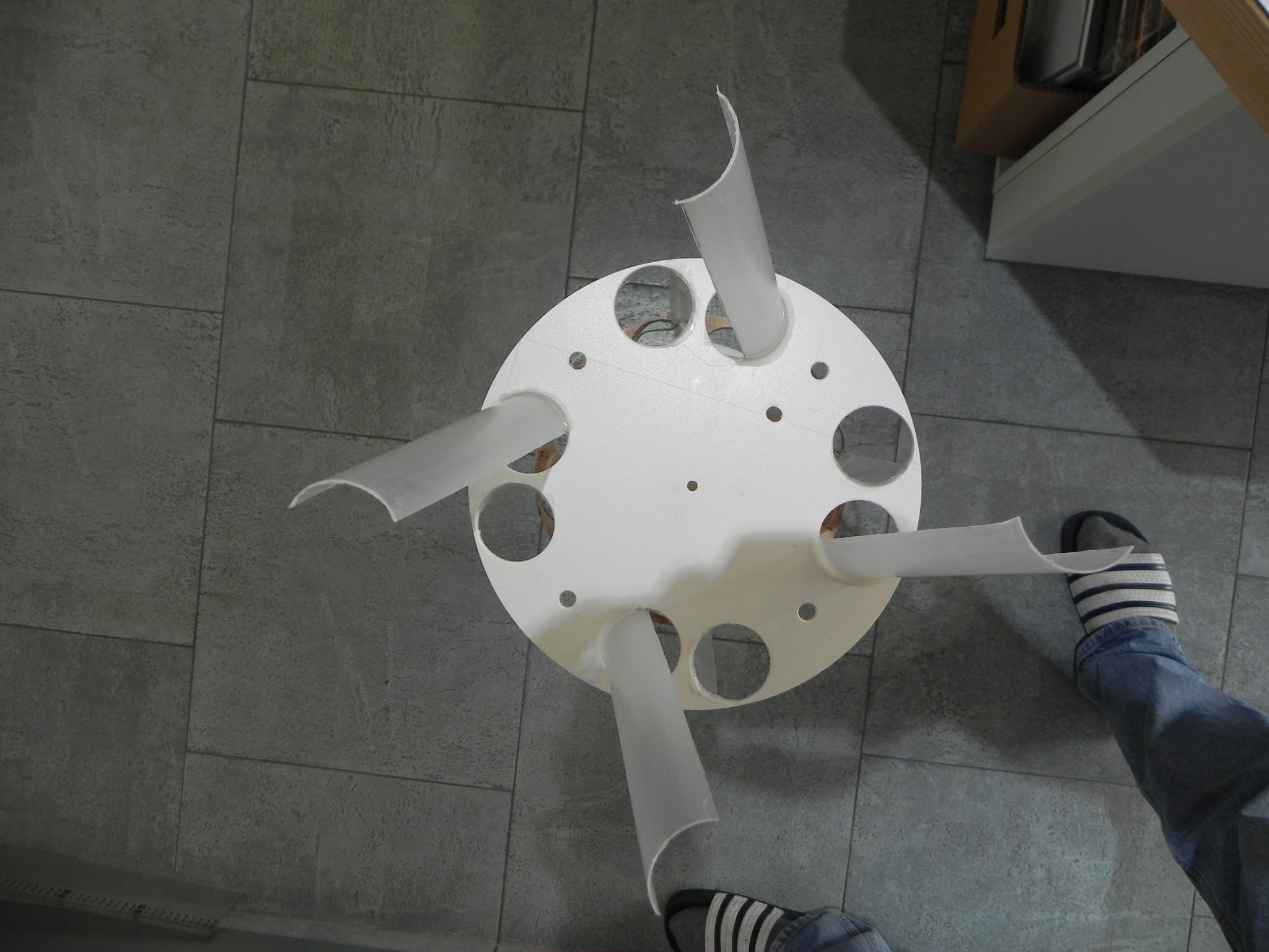

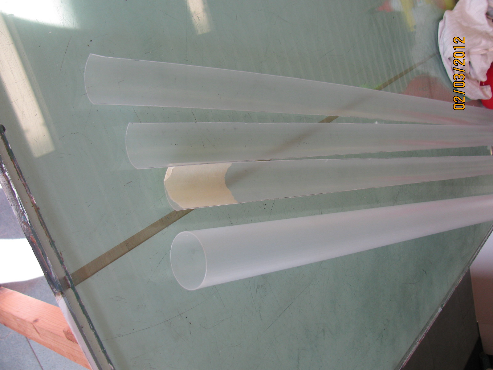

Aus den Posterröhren werden je 3 gleichbreite Segmente mit dem Cutter geschnitten

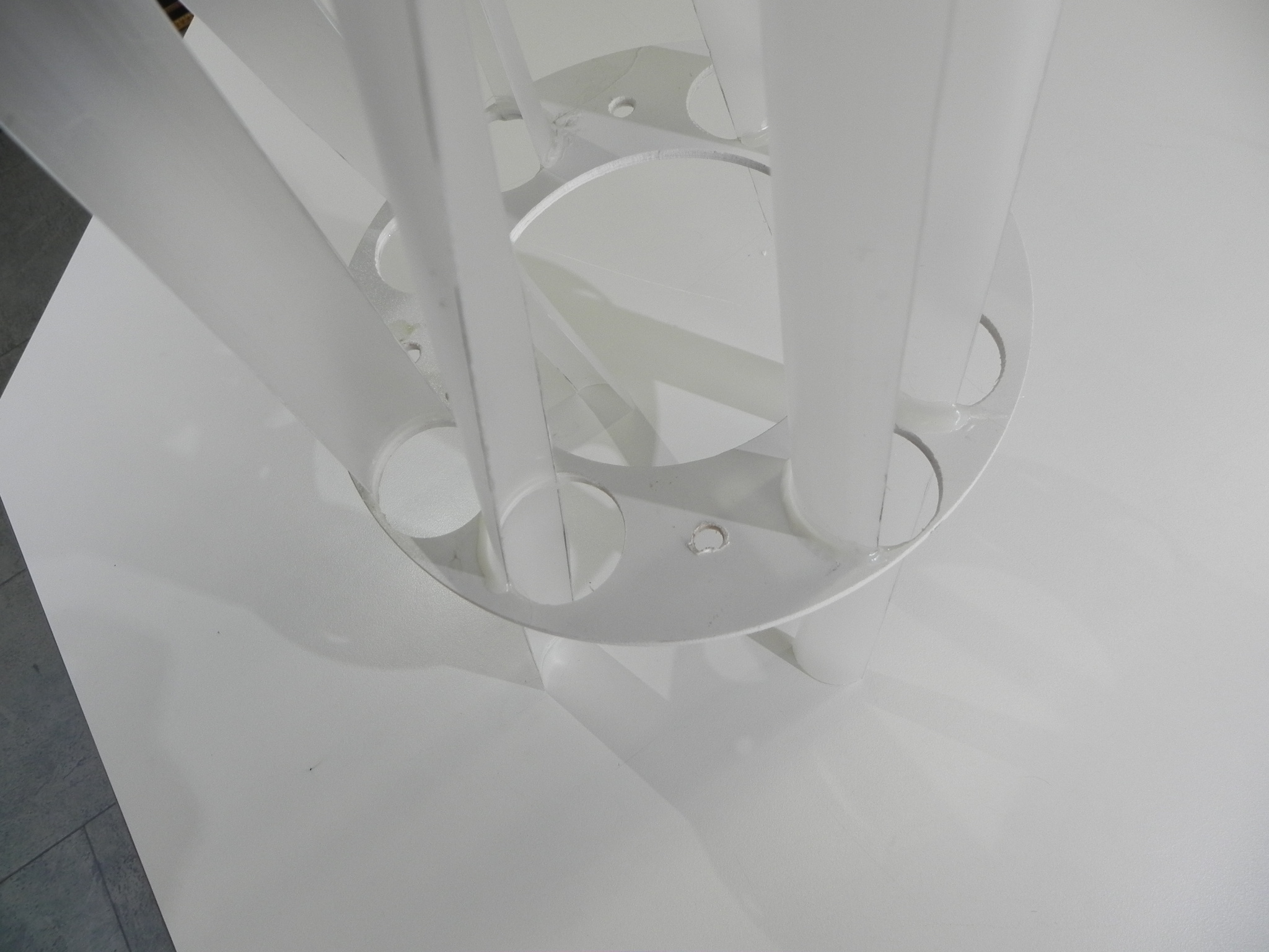

Aus den FOREX Platten 3 Scheiben im Durchmesser 25cm schneiden und je 12 Löcher mit 50mm Durchmesser schneiden. Tipp: alle 3 Platten aufeinander, so muss nur einmal gebohrt werden.

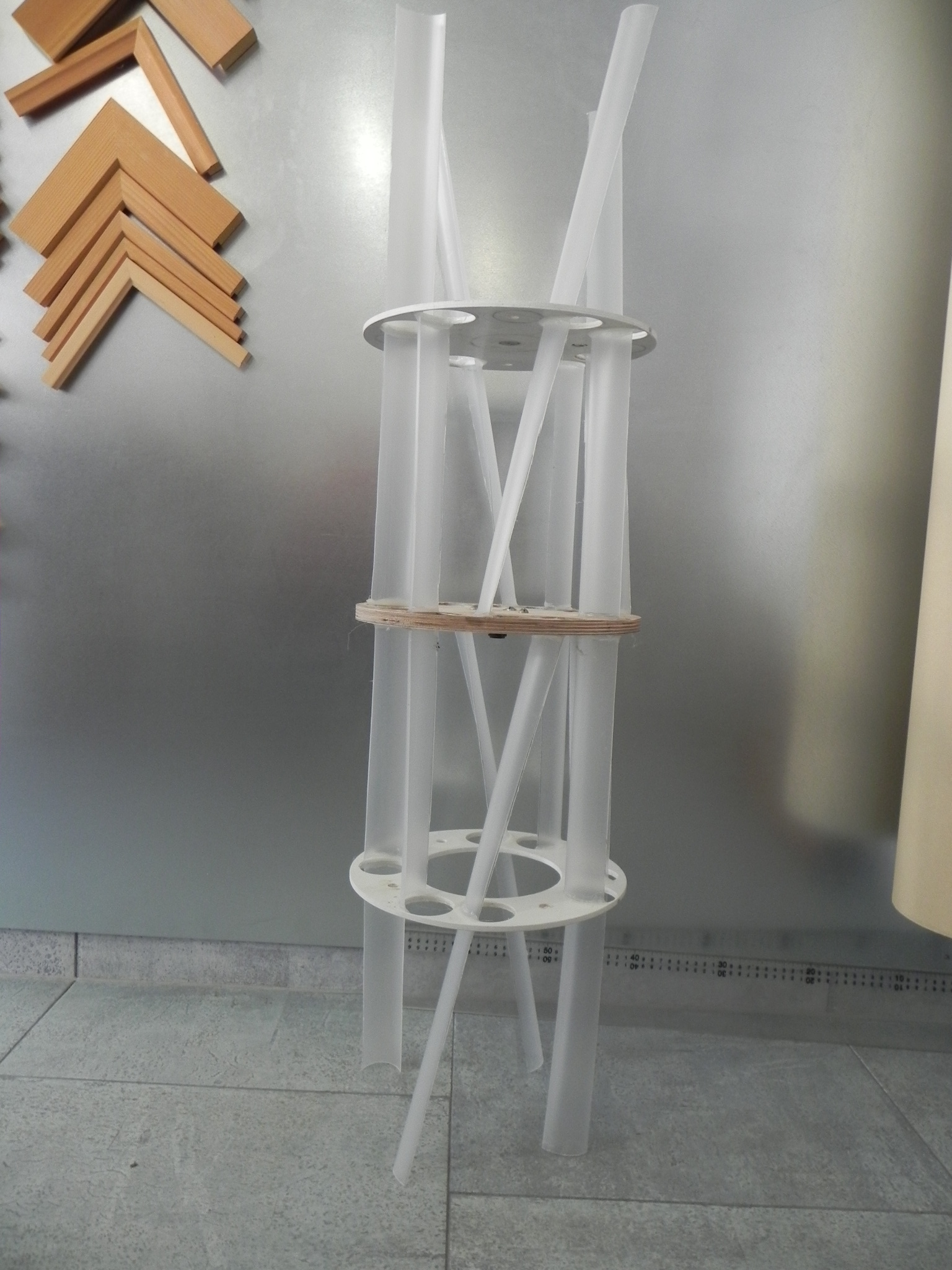

Im Foto ist erkenntlich, dass 2 Platten als Ring hergestellt sind, der Innendurchmesser ist ca. 12 cm. Bei der mittleren Platte ist nur eine Zentrumsbohrung entsprechend dem Durchmesser der Antriebswelle des " Generators" zu bohren, Vorgängig muss man sich Gedanken darüber machen, wie die Scheibe bombenfest mit der Achse des Generators verbunden werden soll.
Die Flügelprofile werden nun zusammen mit der Trägerscheiben verschweisst und zwar mit der Heissleimpistole. Die verklebten Nähte, immer oben und unten ausführen, sollten so aussehen wie wenn der Schlossermeister hier geschweisst hätte. Ruhig zuerst mal an Abfallstücken üben, bis man den Dreh raus hat, schlussendlich sollen PVC und FOREX durch die Wärmeinwirkung verschweisst werden. Welche Anordnung der Flügel die optimalste ist, könnt ihr bei mehreren hergestellten Rotoren selber herauskitzeln, im Beitrag habe ich eine Variante mit teilweise schräg verbauten Profilen verwendet.

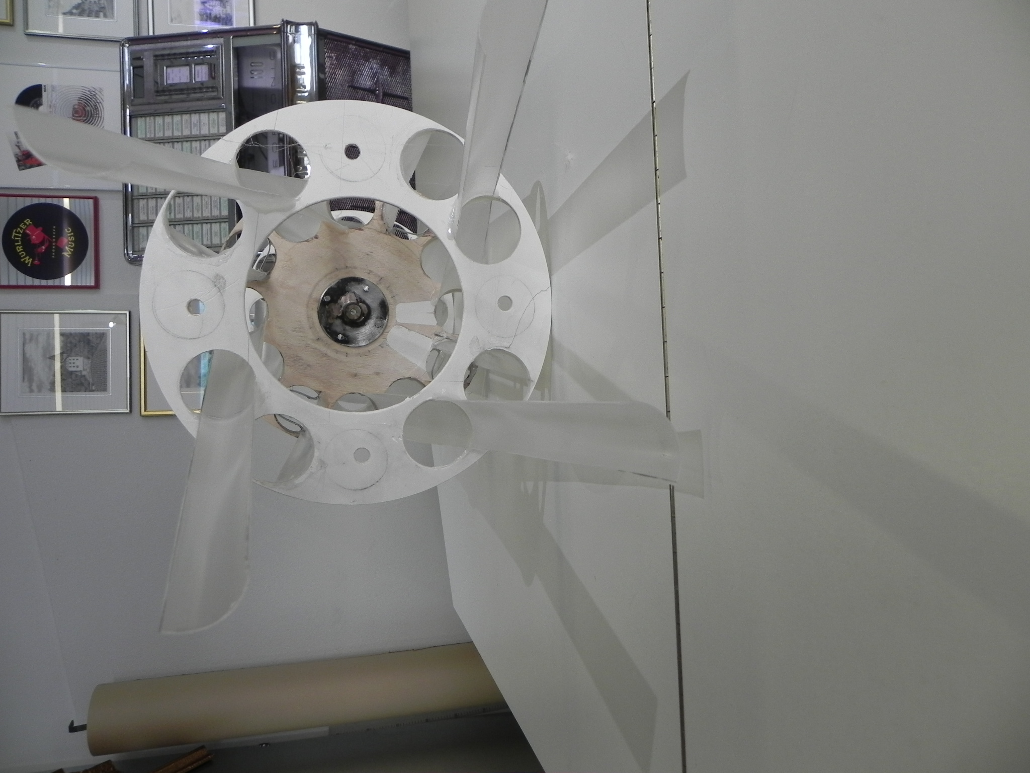

Je nach dem welchen " Generator " wir erhascht haben, muss dieser an der mittleren Scheibe
befestigt werden und darauf bedacht sein, dass das Windrad schlussendlich mit Generator am Mast verbunden wird. Druckermotoren oder andere niedertourige DC Motörchen mit dicker Welle, sind die geeignete Wahl. Zylinderförmiger Aufbau des Motors/Generator, passt idealerweise am besten in ein Rohr und kann leicht befestigt werden.
Nach der Fertigstellung und Montage am Mast, erfolg im Trockenlauf die erste Messung der Stromabgabe des Windrades. Von Hand drehen sollte da schon einige aussagekräftige Ausschläge am zuvor angeschlossenen Messinstrument zeigen. Sinvolle Ergänzung ist der Anschluss eines Verbrauchers, sei es nun eine LED, Glühbirnchen oder Motörchen. Es ist einfacher nachvollziehbar , wenn sich optisch etwas erfassen lässt, sprich leuchtet oder bewegt und so wächst das Verständnis für das selber gebaute und funktionierende Windrad Modell.

Die im Beitrag gelisteten Fotos weichen manchmal etwas von der Beschreibung ab, insbesondere der mittlere Segmentring, ist hier noch in Sprerrholz gefertigt.
