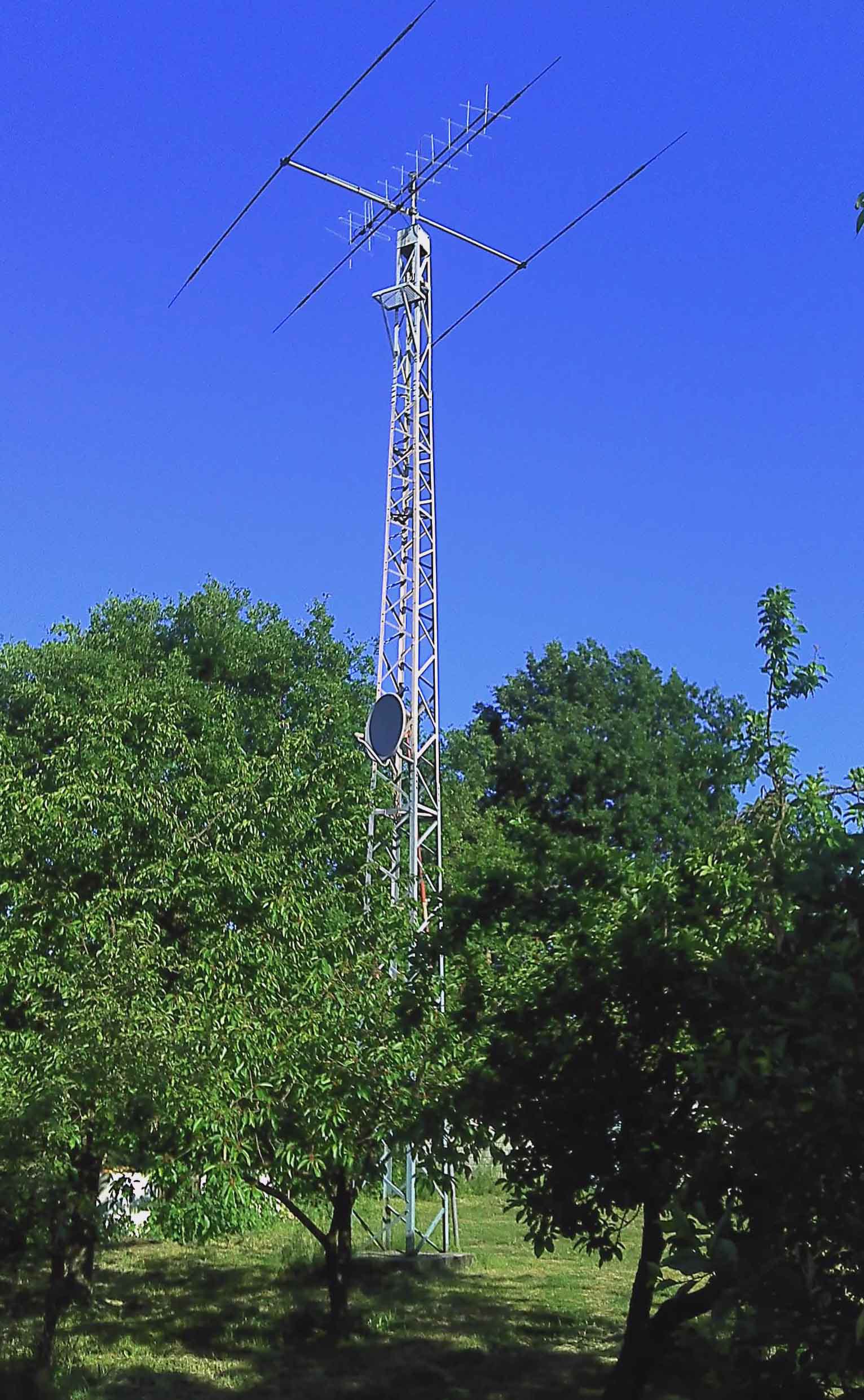

Ich bin sozusagen hier reingezogen worden weil ich seit einem halben Jahr miteigentümer eines Wohngrundstückes auf dem Land bin, wo der Vorbesitzer ein leidenschaftlicher Amateurfunker war. Er hatte sich eine Riesenantenne auf einem Stahlmasten hingestellt - etwas 16 Meter hoch und ausgesprochen stabil (etwa wie Überlandstrommasten aber nicht so massig). Keine störende Bäume in der nähe - Häuser sind auch weit genug weg.

Bild vom Turm
Gepostet: 28.05.2012 - 08:39 Uhr  ·  #3
Hallo Carl
wie stelle ich fest ob da viele turbulenzen sind - ? Da mache ich wohl eine Windfahne drauf.
Hier ein Bild wovon viele sicherlich träumen - unter anderem....
Turm freistehend ohne Seile oder sonstige zusätzliche Sicherungen
Dateiname: turm.jpg
Dateigröße: 281.42 KB
Titel: Turm freistehend ohne Seile oder sonstige zusätzliche Sicherungen
Heruntergeladen: 1358

danke für das posten des Mastbildes. So kann man sich immer ein besseres Bild von der Lage machen. Der Mast sieht ja recht stabil aus ! Wenn du eine Anlage oben
drauf errichten willst, was ja förmlich danach schreit, würde ich zuvor erstmal noch eine Messung machen. Währenddessen kannst du ja schon einmal nachschauen, ob du die Statiken (Mast, Fundament) noch findest. Danach könnte man die Anlage auch schon grob einkreisen, wieviel überstrichene Rotorfläche etc.
Wenn es bei dir eine gute Anströmung ohne Turbulenzen gibt, dann würde ich mich Carl seiner meinung zu einem Horizontalachser anschließen.

Dein Mast wirkt sehr stabil und ist schön hoch.

Ich denke das wäre so das Kaliber was gut zu deinem Mast passen würde und bei dem man auch schon der Ertrag bemerkbar macht.

Ich denke schon dass er auch eine 5 KW Anlage packen würde...allerdings, und das ist das entscheidende, müsste man ihn dann abspannen. Ohne Abspannung würde ich wohl nicht über maximal 3m Durchmesser hinaus gehen...

genau desweggen würde ich mich nach dem Fundamentplan umsehen.
Funkmasten tragen ja sehr viel eniger "Windwiderstand", wenn sie nur Antennen drauf haben.
Bei einer größeren WKA kommen dann ja schnell ein paar m² überstrichene Fläche zusammen.
Ich könnte mir vorstellen, dass bei Funkmasten das Fundament nicht so groß dimensioniert ist.
Mit den ungefähren Dimensionen könnte man da schon eher schätzen, was geht und was eher nicht.

Ich bezweifle dass es da einen Fundamentplan gibt, sieht mir eher nach Hobbyfunkermast aus...
Wenn man sich bei einer größeren Anlage dann unsicher ist, kann man ja einfach abspannen, Stahlseile und Klemmen kosten ja nicht die Welt :-)

Dein Mast ist unten zu schmal für eine grössere WkA, wobei die Schmalheit noch nicht so schlimm ist, wie der Abstand zwischen den Streben. Die höchsten Belastungen bei einem Turm sind unten das Ausknicken und oben das Verdrehen. Das Ausknicken unten ist bei dir gefährlich, weil die Querstreben immer nur zu einer Seite gehen. Es sind die Querstreben, welche das Ausknicken verhindern sollen. Auf dem Foto ist es schwierig, Maße erkennen, aber ich vermute dein Fuss hat kaum einen Meter. Begnüge dich mit einer WkA von 2 Meter Durchmesser.

Wieviel der Mast an Torsions- und Knickkräften aushält, sollte sicherlich ein Fachmann vor Ort entscheiden. Da mit pi mal Daumen vorzugehen, ist angesichts der Höhe schon ein ziemliches (Unfall-)Risiko. Allerdings treten bei dieser Riesenantenne trotz der kleineren Flächen - dafür mit langen Hebeln - auch schon einige Kräfte auf, so dass man von einer gewissen Stabilität ausgehen kann.
Für mich wäre die Frage nach den Dimensionen des Fundmentes aber noch entscheidender. Denn ich sehe - leider nicht täglich (lol) - welche Kräfte meine 2,4 KW/h Anlage auf den 11-Meter-Mast, und damit das Fundament, ausübt. Falls Dir der Vorbesitzer da keine Einzelheiten liefern kann, würde ich selbst nachschauen. Mit einem Moniereisen (10mm) kannst Du recht einfach "sondieren", wie weit das Fundament unter der Erde zu den Seiten reicht, ohne dass Du das erst freischachten musst. Am Ende angekommen, gräbst Du ein kleines Loch, um dann die Dicke des Fundamentes zu ermitteln. Es wäre allerdings auch wichtig zu wissen, ob und wie das Fundament im Innern armiert ist. Es wäre nicht das erste, das unter der Belastung einerKWA auseinanderbricht. Die Information kann Dir allerdings nur der Erbauer liefern.
Sollte das Fundament übrigens nicht breiter sein als das, was man sieht, dann muss es schon sehr tief reichen, um eine genügende Stabilität für eine größere Anlage zu gewährleisten

Der Mast wird einiges vertragen können, auch ohne Abspannung, da mache ich mit weniger Sorgen.
Das ist genau die Technik, wo mit minimalem Material die meisten Kräfte aufgenommen werden können.
Ob das Fundament für eine größere Anlage ausreicht muss ermittelt werden.
Ggf. kann man hier noch nacharbeiten.

Klar , schwer zu beurteilen , was der Masst aushällt
Wenns meiner wär würde ich den verstärken oder Abspannen ..... , das sind minimale Kosten
