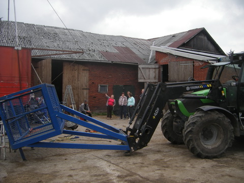

Mein Schwersavonius ist installiert,es macht Freude ihn gutmütig drehen zu sehn,leider konnte ich noch keine Videos hochladen,das öffnen mit dem Mediaplayer klappte nicht!
´Mit Kranwagen und vereinten Kräften(Freunden)schraubten wir das Teil in 2,5Std. sicher fest,heute morgen drehte er sagenhafte 12mal ,die MINUTE,an der Welle ,nach der 1zu 7 Übersetzung, aber mit der Rohrzange kaum zu stoppen,läuft fast lautlos,einfach tadellos gutmütig,und der Hänger dröhnt kein bischen,meine Getriebelagerung aus Lkw -Reifenstreifen macht einen guten Job!
Anbei ,ein paar Bilder von gerstern und heute Morgen,werd ieuch weiter auf dem lfd. halten,mit der elektonischen Installierung!
Mfg. H. Sch.
