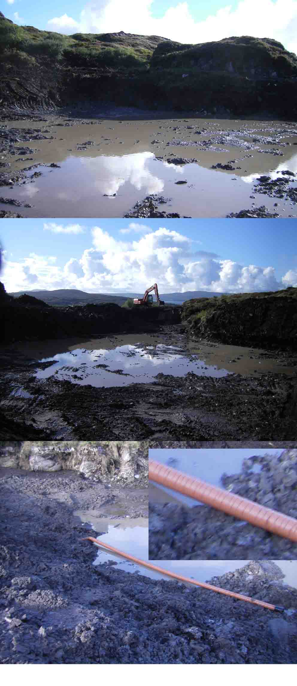

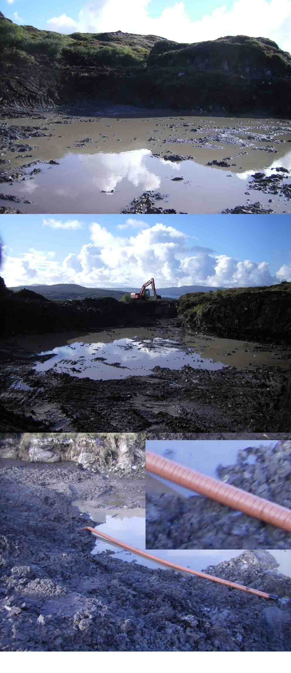

Das ist meine Entanahmestelle im (speicher) See , mit Pelton turbine und ca 18 Metern Höhendifferenz ........ funzt ganz gut :-)

Max 2,5m mehr nicht.
Das ist aber ein schon perfekt was du da hast.

da wird man ja richtig neidisch ;-)

ok dann vergessen wir das mit der Pelton ........
