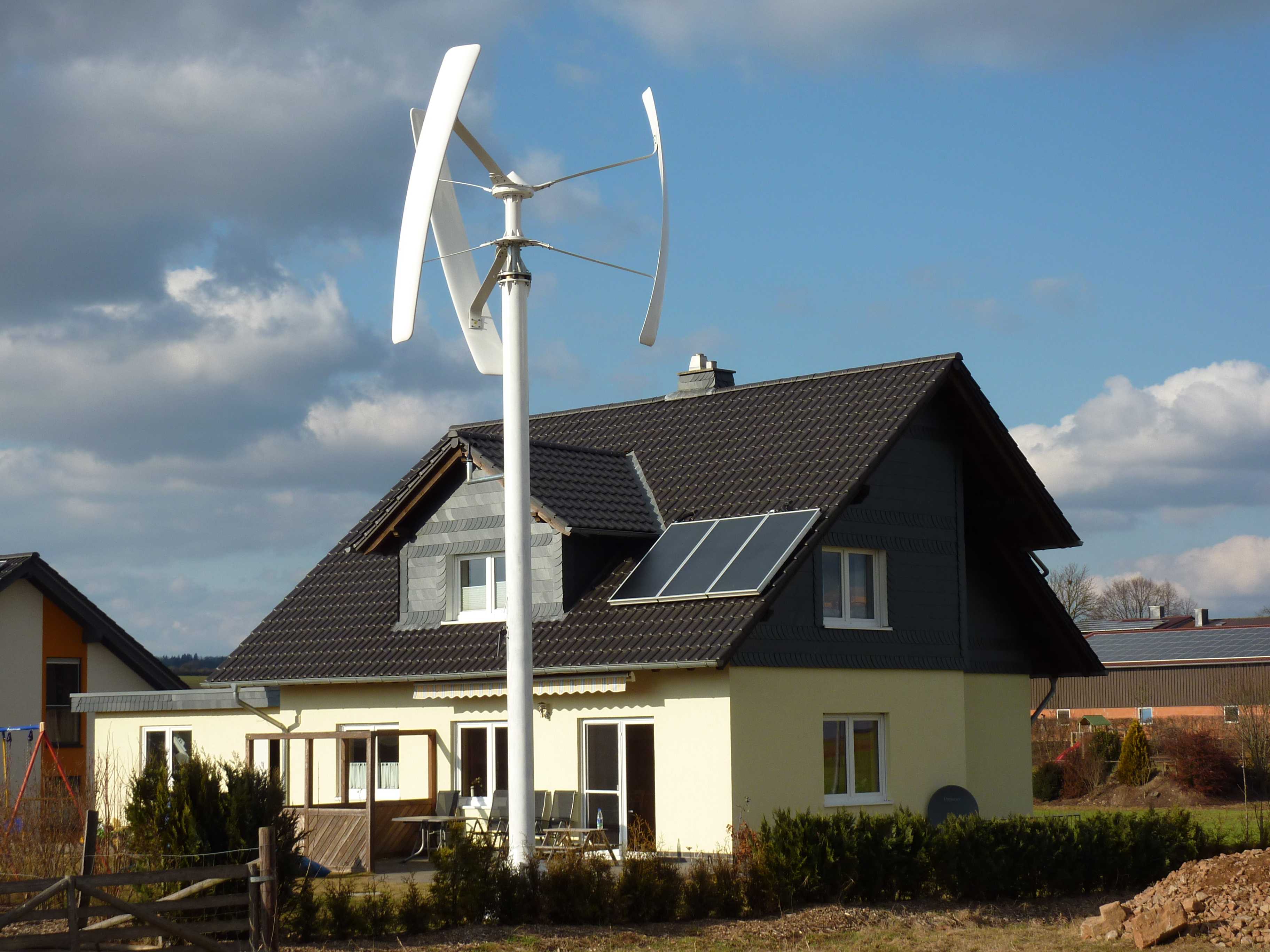

ich suche schon seit Langem nach einem Windwechselrichter ca. 2000W mit einem Eingangsspannungsbereich von ca. 50-250V AC (3-phasig).
Leider bin ich bis heute nicht fündig geworden. Ich bitte euch daher um Hilfe.

bei meiner Anlage hndelt es sich um einen Vertilalläufer mit 3 Blättern a 3m.
Der Generator ist als Scheibenläufer aufgebaut.
Windwechselrichter mit einem Spannungsbereich 0-200/250V habe ich bisher nicht gefunden.
Daher meine Suchanfrage hier im Forum.
Danke und Gruß
