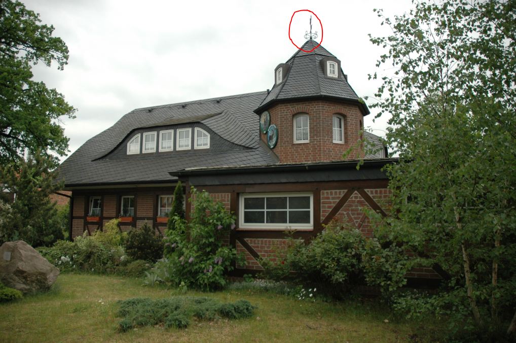

Zu meiner Lage: ich wohne, wie angegeben, in der Nähe von Hannover - ca. 20km östlich.
Anbei ein paar Fotos von der Lage und der möglichen Position der WKA.
[Tut mir leid, aber Bilder aus den Kartenprogrammen unterliegen den Copyrights der Firmen und dürfen hier leider nicht gepostet werden. ADMIN]
Mein Haus mit der möglichen Position der WKA

Da Du bei beiden Positionen nach Westen und auch nach Nordosten im Windschatten von Häusern hast, müsste die Turbine mindestens auf einem 10 Meter hohem Mast stehen. Von der Dachmontage hatte ich ja schon abgeraten. Weil aber in unmittelbarer Nähe andere Anwohner liegen, müsste die Anlage wirklich flüsterleise sein. Da kenne ich bisher keine, die zugleich auch einigermaßen effizient ist... Außerdem hast Du bei dieser Nähe wirklich nennenswerte Stroboskopeffekte. Ich glaube nicht, dass Du Dir mit einer Installation viele Freunde machen würdest.
Ich denke, Du wirst bei Dir rund 3,5 m/s Wind im zehn Metern Höhe im Jahresdurchschnitt haben. Das ist nicht sehr viel. Selbst wenn manche Hersteller damit werben, dass ihre Anlagen schon bei 2 m/s anfangen zu produzieren, die Ausbeute ist bei diesen Geschwindigkeiten sehr,sehr gering und praktisch zu vernachlässigen.
