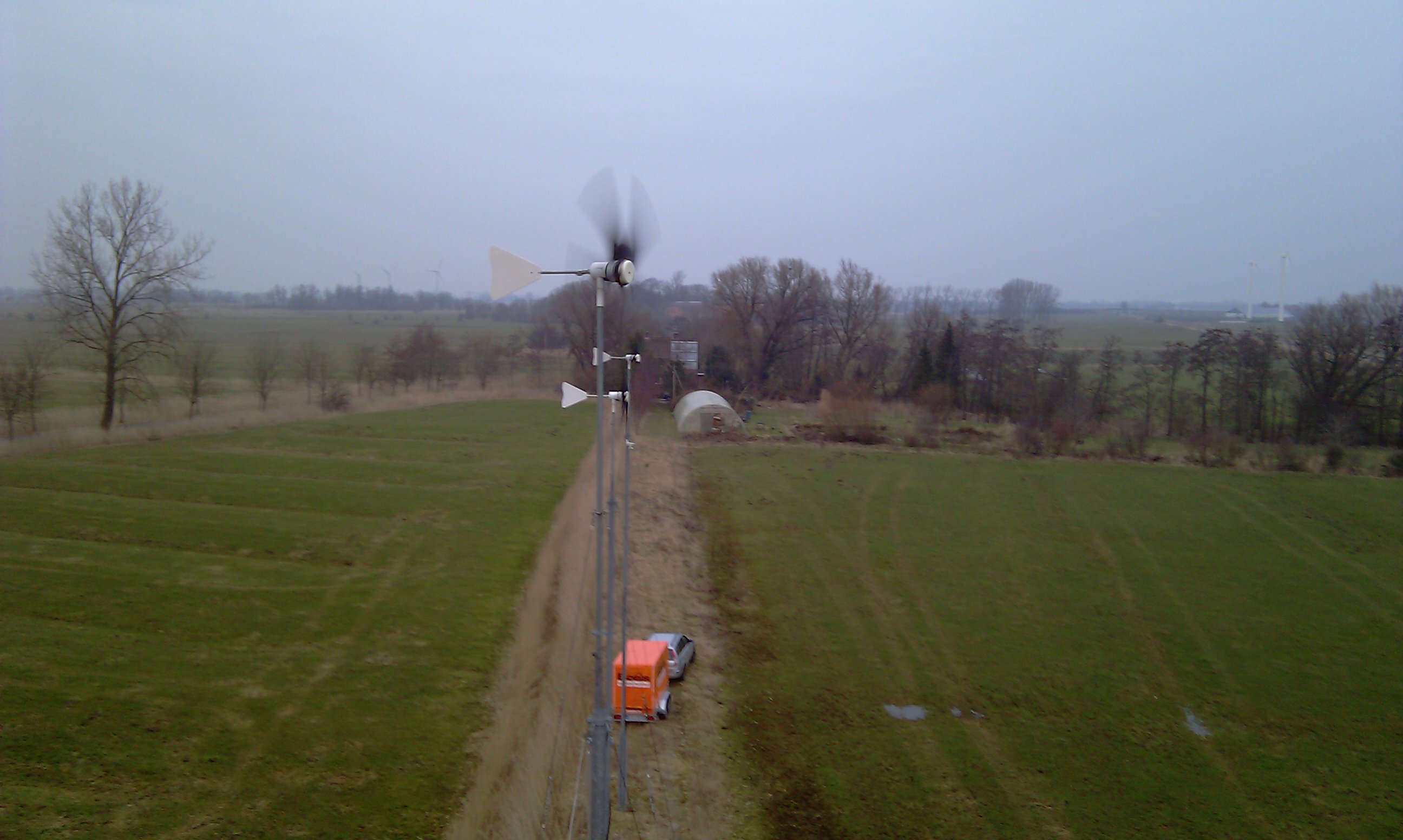

Gepostet: 15.12.2012 - 18:59 Uhr  ·  #6
Moin Hans,
Na klar kann unser Konzept keine 600 kWh im Jahr bringen, wenn der Standort kein 5,2 m/sec im Jahr hat.
die 11 kWh sind echt gemessen: denk mal an die grossen Tiefrdrucksysteme.
Aber viel wichtiger ist doch das man dann, wenn im Winter fast nix an Solar geht trotzdem Stromertrag hat.
Die Statistik ist echt, und noch ohne den Kennlinienregler,allein am Windy Boy 1100 LV mit SMA Datenlogging.
In der Erprobung brachte die Anlage mit Windy Boy zum Beispiel 300 Wh pro Stunde.(Bf 5, Böen mehr) Die gleiche Anlage am gleichen Standort nebenan MIT Kennlinienregler nochmal mehr:
350 Wh , beides pro Stunde.
Solar ging bei dem Schietwetter aber trotzdem noch etwas,.
Die Anlagen stehen keinesfalls am Deich oder auf einem Berg.
Aber eben auf der Kuhweide.
Da können wir alle was von lernen: Ab mit dem Kleinwindrad per langem (Netz) Kabel an den besten Standort, den wir erreichen können.
Gut : 4 mal 25 mm 2 oder dergleichen die für das Niederspannungsnetz von den Bauhöfen der Netzbetreiber kommen.
Und den Mast so hoch wie es geht, diese beiden Sachen sind für alle Windräder ganz klar.
Schöne grüße aus dem Norden:
