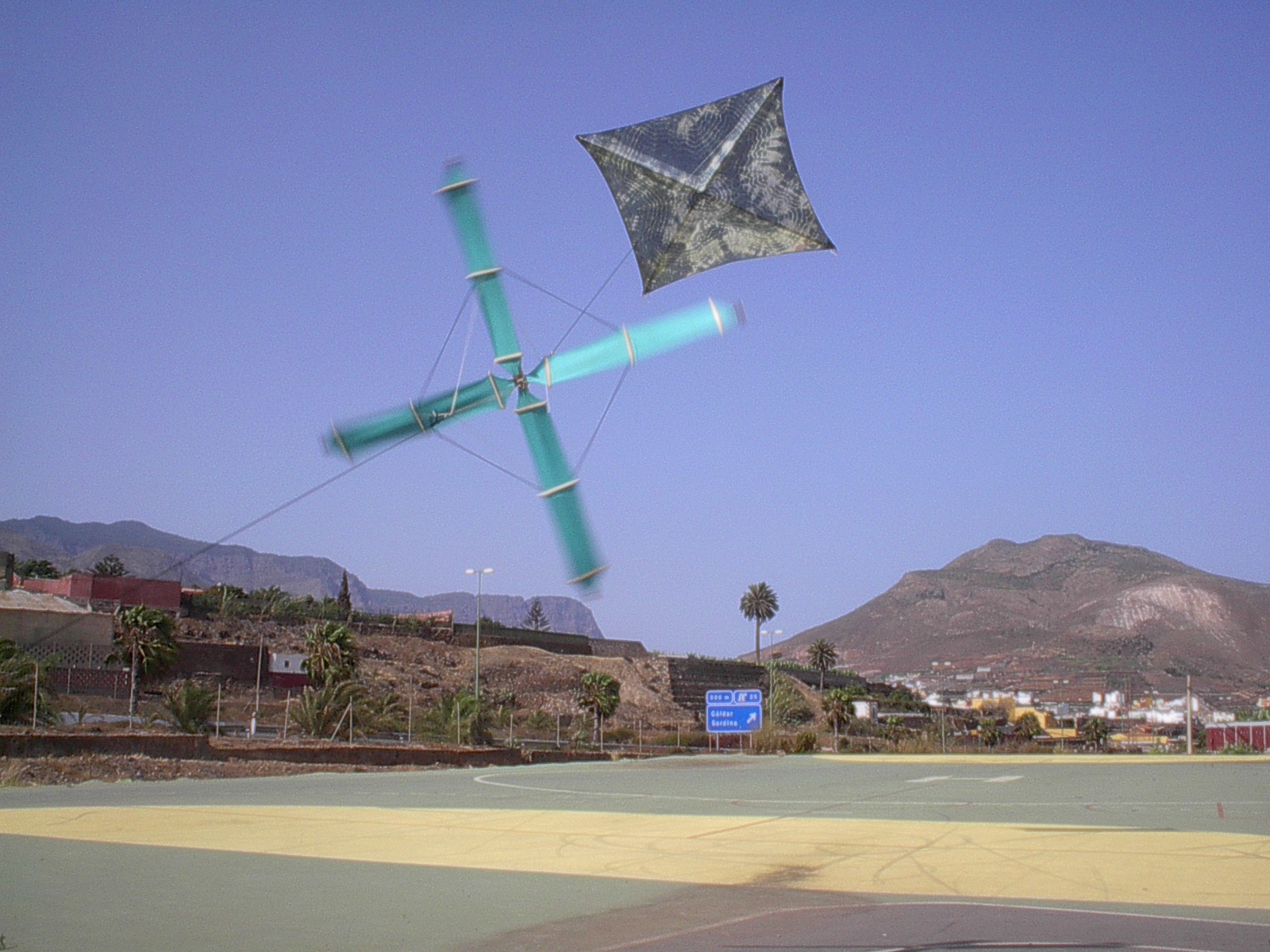

@Frank: Ich finde den Thread auch nicht und Lade es nochmal hoch, hier:
Drachen mit Windgenerator 1.jpg 610.34 KB

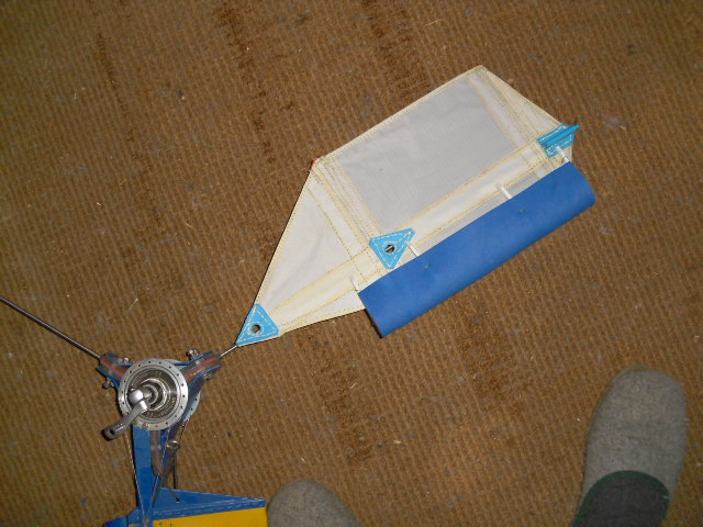

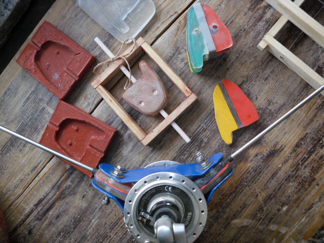

@XXLRay etc: Gut, ich stell mal die Fotos zu Segel und Nabenbefestigung rein:
Flügel nach Luggersegel mit C-Vorwanne.JPG 261.22 KB
Nabenbefestigung Flügel Dynamo.JPG 257.62 KB
Der Nabendynamo ist zwar nicht das mit höchstmöglichem Wirkungsgrad, reicht aber, ist erschwinglich und hat vor allem die Lagerungsmöglichkeit durch Zweipunktlagerung, stabiler gehts nicht. Siehe auch in meinem Youtube-Video:

Auf den Fotos ist das Segel gut zu erkennen, es wird drehbar mit einer Endbuchse an der Flügelspitze auf den Carbonstab gesteckt und dann einfach nach unten an der Nabe festgezogen, ohne viel Spannung. Die Fliehkraft sorgt von selbst für eine relative Spannung und Steifigkeit im Betrieb. Das komische große blaue rechteckige Teil an der Flügelnase müßt Ihr Euch wegdenken, das war ein anderer Versuch mit dem C-Profil, es geht auch ohne nur mit dem Segel. Für den Nabendynamo müßten 60 cm Carbonstange und zwei Flügel ausreichen. Die Nabenhalterung, Ihr seht die aus dem Versuch im Viedeo, besteht aus Harz gegossenen Formteilen und einfachen Blechwinkeln zum Zusammenhalt. Die Formschalen sind zu sehen, man macht eine Halterung aus zwei Formstücken die zusammengeschraubt den Carbonstab mittig einklemmen. Man steckt dann die Carbonstäbe rein, in Position werden die dann durch das aufgespannte Segel gehalten. Läuft prima, ist stabil und - wenn man wegen vorhersagbaren Windrichtungen auf Windrichtungsnachführung verzichten kann, durch die Zweipunktaufhängungen das Beste, was Euch an Lagerungsstabilität passieren kann.
Ja, noch was ganz lustiges: Die Luggersegeltechnik mit der selbsttätigen Anpassung des Stellwinkels zur Strömung erlaubt eine höhere Toleranz zu Turbulenzen und Windrichtungswechseln. Mit C-Vorsatz erreicht man sogar eine wahnsinnige Seitentoleranz von maximal 45° zur Windrichtung, wo der Rotor dann noch Leistung bringt.. Damit kann man das Problem der Horizontalläufer an turbulenten Standorten geil lösen, aber so ein Segelflügel mit C-Profil ist dann aber auch etwas sperriger für den Einsatz im Ultralight Trecking-Sektor.
(auf dem Foto der blaue rechteckige C-Profil Vorsatz besteht für den Versuch billig gebaut erstmal nur aus leichtem Moosgummi, hat immerhin schon 6 Monate Betrieb hinter sich ohne sich aufzulösen)
Ich verpiss mich, Gruß, Carl

Ideen gibt`s ! Man könnte glatt noch nachts Flügel dran machen bei gutem Wind und eine 12V Autositzheizung unterm Schlafsack lauwarm kriegen?
@Mathiasc: Bei der Gelegenheit habe ich gleich auch meinen kleinen Schrittmotor gewogen. Fertig mit Messinghülse zum Aufspannen einer noch dazukommenden wenig gewichtigen Nabenscheibe, in die Carbonstäbe gesteckt werden können und dem obligatorischen Ausgang mit Gleichrichter wiegt der 380 g! Den Motor findet man in Druckern, aber auch hier im Forum wurde der in der ebay-Propaganda oft angeboten. Dreiphasig erreicht er schon beim Andrehen mit der Hand ein blitzartiges Aufleuchten einer Ledleiste mit 24 Led`s, die Spannung ist bei 150 Rpm schon weit über dem, was zum Laden von 12V Akkus nötig ist, bei allerdings relativ schwacher Stromstärke (Ampere).
Wegen des geringen Gewichtes und der kleineren Abmessungen ließe sich dieses Modell evtl. auch für Dich verwenden. Wenn Du keine auf Carbon gespannten Segel nehmen willst, dann wäre die Baumethode von unserem Star-Foren-Mitglied Illiat eine sehr leichte und leistungsstarke Lösung: Er klebt in Flügelshape zugeschnittene Lamellen von Sonnenjalousien (Alu/Magnesium-Legierung) mit Pattex-Extrem auf Carbonstäbe. Es soll jahrelang so halten, ich war trotzdem misstrauisch und habe mein nach seinen exellenten Vorgaben gebautes Modell an der Flügelnase mit glattem Panzerbandstreifen über die gesamte Flügellänge gesichert (vorne umklebt), muß aber nicht zwingend sein, das Pattex Extrem ist bombig fest und bleibt immer ein wenig elastisch, super Stoff.
So ein Flügel ist federleicht und nicht zerstörbar.
Flügellänge von 45 cm reicht schon bei Schwachwind, zu empfehlen sind da aber Drei Flügel oder zwei etwas länger. Die Laufruhe bei 3 ist weit besser. Achso, Ein paar Madenschrauben, um die Carbonstäbe in der Nabenscheibe zu sichern sind obligatorisch, die Carbonstäbe besser aus Vollmaterial, Rohr nicht, Du weißt ja selbst warum und die Drachenbauer unter uns, die sich schonmal versehentlich draufgesetzt haben, wissen es auch.
Für diesen Typ Motörchen kannst Du Leicht eine Verbindung zu Deinem Wanderstock als Mast zaubern. Der Motor hat die Bezeichnung Howard Ind. PN 1-19-4201, 24V DC 3.6°, andere Modelle ähnlich müßten auch massenhaft aufzutreiben sein. Aber der Motor ist aufregend gut und spannend zum Basteln, mit genug Umdrehungen schnellt der auf über 300V hoch.
Dann noch ein Vorschlag: Deine Idee, ein Rucksackwindrad zu bauen, fasziniert mich. Aber so klein wie zum Lighttrecken kann sowas kaum viel Leistung bringen, erst größer gebaut verändert sich das Verhältniss Solarzelle-Windrad spürbar zugunsten der Windradtechnik. Da Du sowieso mit Deinem Freund was Gescheites zusammenbauen willst, was mit Bauplan etc., warum nicht gleich ein richtig großes Modell entwickeln, welches sagen wir mal in den Rucksack eines Sherpa passen würde? Dafür gäbe es vielleicht auch eine Marktlücke für Expeditionen etc.

Ich finde dein 'Drachensteigwindrad' einfach Klasse.
Scheint jedoch zu kompliziert, hihi

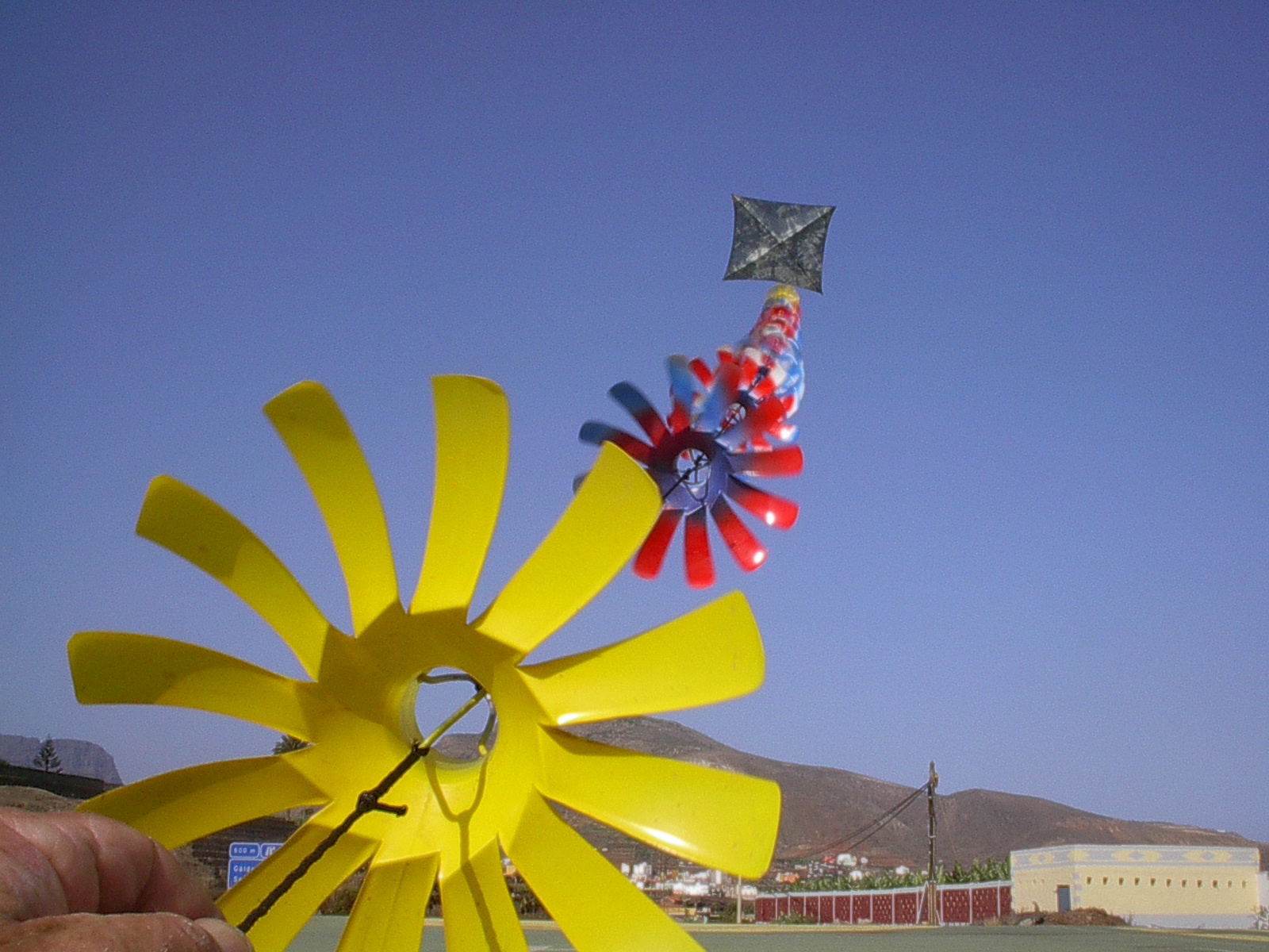

@Frank: Wieso kompliziert?
Dieses Beispiel hat Rotoren aus aufgeschnittenen 5 l Petflaschen, durch die hohe Zahl der Rotoren ausreichend Drehmoment und weil kleine Rotoren hohen TSR haben - Drehzahl genug für den italienischen Waschmaschinenmotor mit Permanentmagnet, der damit betrieben wurde. An Orten mit gleichmäßigem Wind z.B. an der Küste kann das problemlos ein paar Stunden ohne Aufsicht laufen.
Der Drachen geht auch nicht mehr einfacher: Keine Schwanzsteuerung nötig, steigt aus der Hand auf, Material zwei gekreuzte Stäbe, 4 qm Bettlaken, Drachenwaage wie beim Mexikaner, was willst Du mehr?
Kettenwindgenerator 2.jpg 578.69 KB

Eine Frage:
Könnte so ein Rotor auch gleichzeitig Drache spielen?
Oder steigt so ein drehendes 'Etwas' nicht nach oben?

@ Frank: Prinzipiell ja, Auftrieb ist massenhaft da. Vielleicht als Quadrocopter mit gegenläufigen Rotoren und passender Drachenwaage? Da führst Du von der Mitte des Copters eine Leine und von Befestigungspunkten unter den vorderen Rotoren jeweils eine Leine zu einem Punkt dazwischen zusammen, so das alle drei Leinen von der Mitte nach vorne eine dreiseitige Pyramide bilden. Die hinten liegenden Rotoren bilden sowas ähnliches wie eine Schwanzsteuerung.
So etwa ist auch die Drachenwaage am Quadratdrachen auf dem Bild. Es ist eine weit verbreitete Waage, die wahrscheinlich von asiatischen Kampfdrachen abgeschaut und dann weit verbreitet wurde. Der Rolloplan funktioniert so, der Sechseck-Drachen, die Riesen-Drachen in der Karibik, in Mexiko usw...
Der Quadratdrachen mit leichtem Poliester-Bettlakenstoff sollte mindestens eine Seitenlänge von 1,5 m haben, sonst schmiert er ohne Schwanz ab. Dann aber läßt er sich aus der Hand starten und auch so wieder einholen. Er steht am Himmel wie ein Bild am Nagel aufgehängt und bei ruhigem Wind auch 1/2 m vor Dir in der Luft.
Bei nur einem Rotor müßtest Du etwas als Schwanz-Steuerung einplanen.
http://de.wikipedia.org/wiki/Tragschrauber
Mit den Petflaschen stelle ich es mir allerdings etwas schwierig vor, weil da die Flügel elastisch nachgeben. Da kommt dann Drehmoment zusammen, aber der Auftrieb, der sich aus dem Stellwinkel der Rotorfläche zum Wind ergibt dürfte etwas schwach geraten für einen Drachen.
Mit Segeln als Flügel wäre das ganz anders. Mit Luggersegeltechnik geht`s ganz einfach. Dort wird 1/4 bis 1/3 der Segelfläche vor der Mast-Achse gefahren und 3/4 bis 2/3 dahinter. Je mehr Fläche vorne ist, desto steiler wird der Anstellwinkel und damit die Schnelläufigkeit. Man passt so das Segel an die zu erwartenden Strömungsgeschwindigkeiten an. Bei zu erwartendem Schwachwind müßte man also die Segel mit bis zu 1/3 Fläche vorn auslegen und bei Mehr Wind bis zu 1/4 vorn. Weil hinten durch mehr Fläche auch mehr Druck drauf kommt, stellt sich das Segel in einen zum Vortrieb günstigen Winkel automatisch an. Die vordrlich vom Mast liegende Fläche verhindert auf simpelste Weise, dass das Segel wie eine Windfahne ganz nach hinten abklappt. So einfach ist das.
Es geht mit nur einem Rotor. Im zweiten Weltkrieg wurden solche Tragschrauber hinter U-Booten hergezogen, oben saß ein Ausguck! Von der Tragkraft her müßte ein Tragschrauber weit mehr schaffen als ein konventioneller Drachen! Bei 4 m/sec Wind hatte ich schon große Schwierigkeiten, den Drachen mit dem grünen Rotor runterzuholen. Der Drache alleine zieht nur einen Bruchteil davon...
