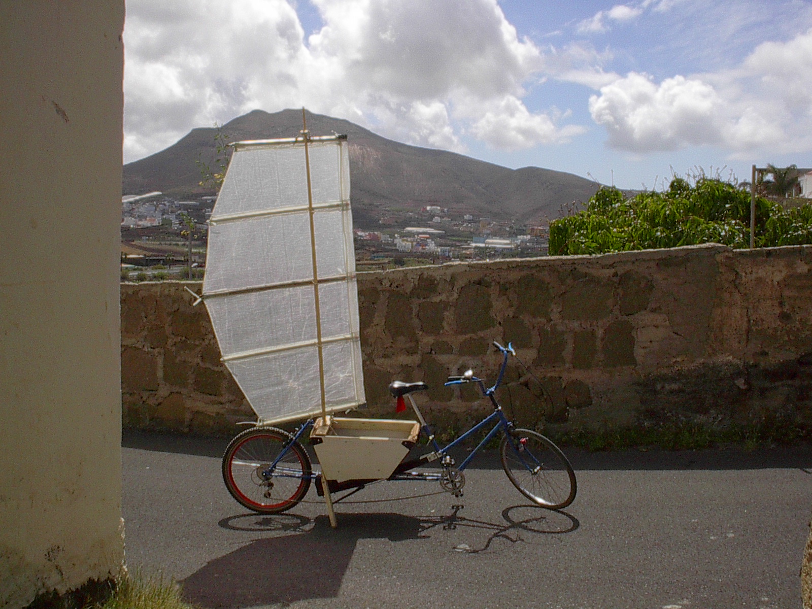

Vielleicht hat sich manch einer darüber gewundert, warum auf die Frage nach einer Bauanleitung für ein dreirädriges Liegefahrrad mit Solar- und Rotor-Antrieb von mir ein Foto mit einem zweirädrigen besegeltem Lastenfahrrad reingestellt wird.
Ich hab mich gewundert, warum kein Feedback kommt, deshalb hier die Erklärung:
Einen fahrbaren Untersatz, gleichgültig ob für Rotor oder Segel, braucht man ja in jedem Fall. Zu einem Zweirad hat man dann normalerweise zwar eher ein kritisches Bauchgefühl - ein bißchen zu wackelig, so stellt man sich das normalerweise vor.
Etwas zu Unrecht! Je nachdem, wie so ein Rad gebaut ist und wie der Mast mit Rotor oder Segel relativ zum Hinterrad, welches wie beim Segelboot das Kielschwert funktioniert, getrimmt ist, läßt sich auch ein Zweirad mit Einsatz des Körpergewichtes auf Pedal, Lenker und Sattel sehr gut balancieren.
Ich hab mit dem Ding jedenfalls ohne anschließenden Muskelkater und Verzerrungen segeln können wie mit einem Segelboot.
Bequem ist es zwar, in einem dreirädrigen Liegerad zu sitzen, aber der Vorschlag mit Zweirad ist eine durchaus eine Möglichkeit, die gut funktionend als Alternative in Frage kommen kann. Vor allem für Bastler.

Ein klassisches Segel ist uns da gnädiger, was teilweise auch erklärt, warum von mir das Foto mit dem Lastsegler als Alternative zu einem oben angedachten Rotor-Solar-Liege-Fahrrad vorgeschlagen wurde.
