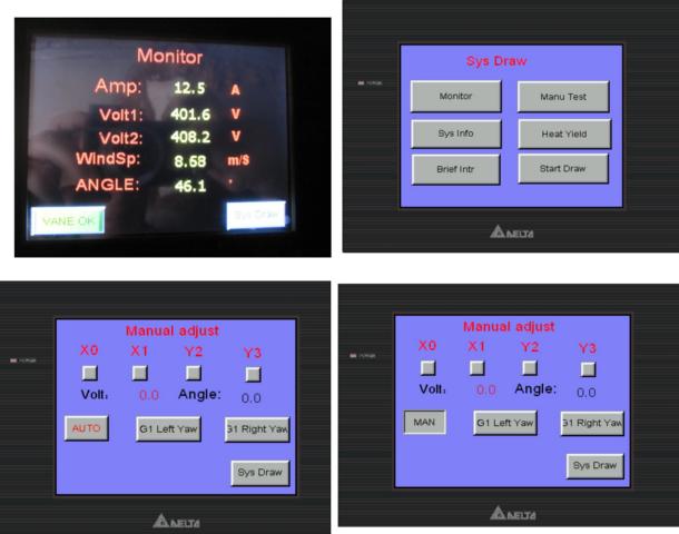

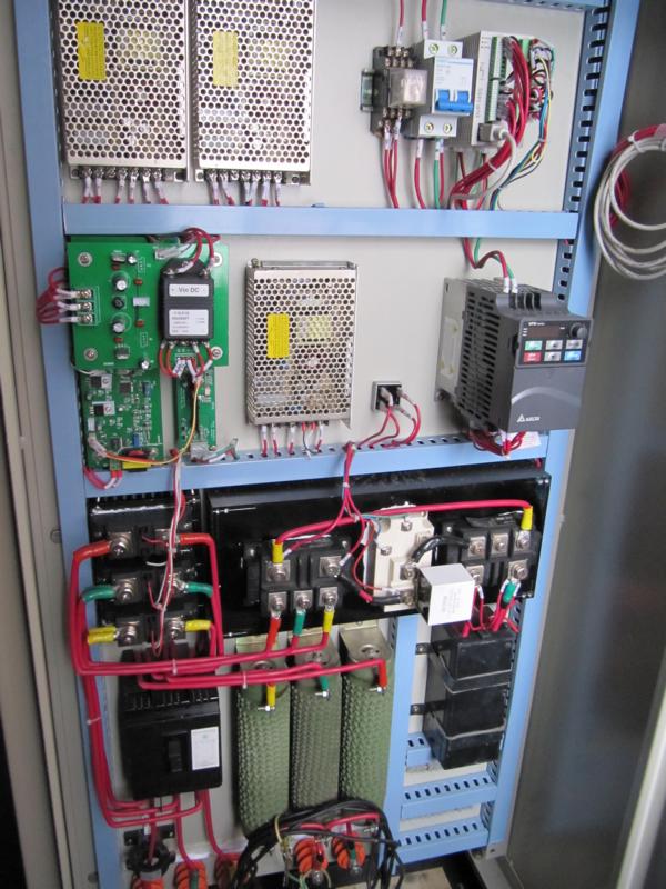

Die Steuerungsbauteile sind von Delta Electronics. (Interface: Modell
BOP-B05S100, Relais-Steuerrung DVP06AD-S, DVP-14SS, Motorsteuerung
VFD007E21A) Es fehlte auch die Notbremsung bei Leerlauf. Nur bei
Stromausfall des Controllers wird die Bremse über 3 Bremswiderstände und
elekt. Schaltrelais, dass mit einem Akku versorgt wird, ausgelöst. Ich habe einen Spannungswächter von ABB, der regelbar ist, eingebaut. Die Schaltgrenze ist bei 510 V DC eingestellt, der dann die Stromversorgung vom Controller unterbricht, so dass die Bremse ausgelöst wird. Funktioniert zuverlässig.

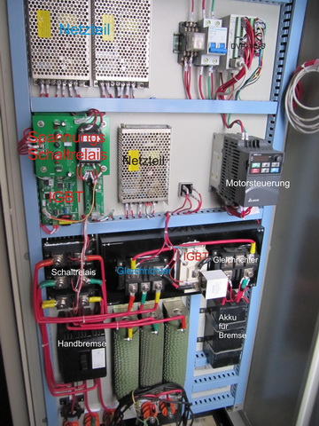

Hallo KLaus,
die Kennlinieneingabe ist mir bekannt. Ich habe die Anlage schon mit verschiedenen Kurven getestet, auch sehr steile. Die jetzige ist von den Leistungswerten sehr optimal. Das Problem sind die hohen Drehzahlen im oberen Leistungsbereich und die Sturmsicherung.
Bei der sehr steilen Kennlinie hat die Anlage schon bei 300 V DC ca. 14 KW und 240 rpm. Die Windstärke liegt bei 7 bis 8 bft . Ich habe über 3 Monate alle Messungen in Tabellen dokumentiert. Die Windausrichtung ist elektronisch über ein Programm gesteuert.
Diese Infos über die Steuerung habe ich schon mehrmals versucht von der Hersteller Firma anzufordern. Man bekommt keine Antwort obwohl auf deren Seite mit dem Service für Änderungen geworben wird.

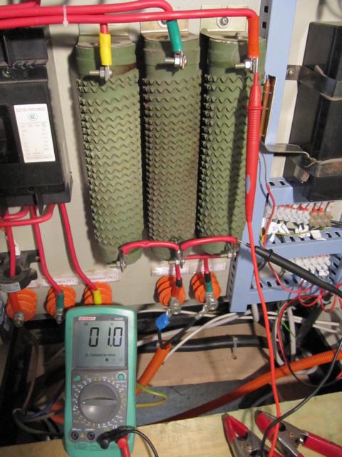

Die Lastwiderstände (3) werden im Notfall bei Stromunterbrechnung des Controllers und zur Ausbremsung und Stilllegung der Anlage aktiviert. Für den Dauerbetieb sind sie nicht geeignet. Widerstandwert 1 Ohm pro Widerstand, Größe 6 x 24 cm. Auch gibt es keine Angaben welche Last sie aufnehmen Hier die Firma: http://hengfeng-energy.en.alibaba.com/

Alter: 59
Beiträge: 58
Dabei seit: 10 / 2013
Re: Steuerung 15 KW Anlage
Gepostet: 03.02.2014 - 19:18 Uhr  ·  #4
Spassig..... die gleiche Firma wie mein WIndrad :-)
http://www.hengfeng-power.com/
Ist deines dieses hier?
http://www.hengfeng-power.com/…path=0,112,
Die sollten mal jemanden einstellen, der denen den Umgang mit Starkwind beibringt...
Ich habe auch versucht genauere Daten zu meinem Windrad zu bekommen. Einmal gab es sogar eine Antwort, das war aber nur der Verkauf. Hoffnungslos.....
P = U*U/R -> Deine Widerstände können 3*520*520/1 = 800kW .... Das erscheint mir nicht richtig. Wenn das Windrad gegen diese Last noch auf Drehzahl kommt wäre Ich sehr überrascht. Auch würdest du eine solche Leistung nicht mit einem Lüfter weg bekommen.
Hast du die Widerstände mal ausgemessen? Liegt die Spannung im Überlastfall wirklich an den Widerständen an?
Nicht alle Windräder lassen sich wohl elektrisch komplett ausbremsen. Da fehlt mir die Erfahrung.
Gruß Klaus
Gepostet: 03.02.2014 - 19:23 Uhr  ·  #5
Die Widerstände sind die grünen Zylinder im unteren Teil des Bildes?
Denen traue Ich ohne zusätzliche Kühlung nicht mal 1kW zu.
Über den Widerständen sollte Freiraum sein. Die werden eigentlich so warm, das das darüber liegende Material das nicht lustig findet.
Beiträge: 4961
Gepostet: 03.02.2014 - 19:27 Uhr  ·  #6
Wie wäre es denn ggf. mit der Nachrüstung einer Pitchregelung...?
Das kann mit relativ wenig Aufwand möglich sein, ggf. auch elektrisch.
und ja, die Widerstände sind definitiv zu klein - da muss in jedem Fall was DEUTLICH größeres her.
gernoten
Beiträge: 23
Dabei seit: 02 / 2013
Gepostet: 04.02.2014 - 17:54 Uhr  ·  #7

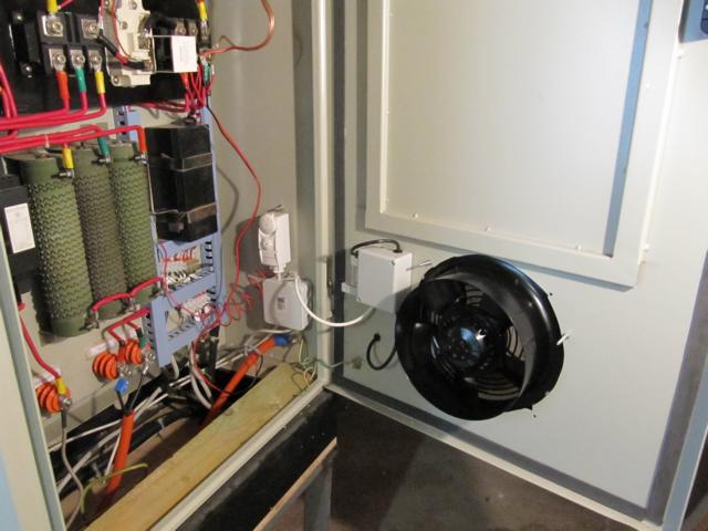

die Anlage hat die Bezeichnung HF9.0-15 KW. Die Widerstände sind am Generatorausgang mit dem Handschalter und dem Relaisschalter verbunden, wie auch dem Foto zu sehen. Es sind nur Bremswiderstände für den Notfall, sie regeln keine Lasten. Es ist 1 Ohm pro Widerstand. Ich habe bisher noch nicht die Stromstärke und Spannung bei einer Bremsung gemessen, um damit die Bremslast zu ermitteln. Das wird als nächstes anliegen. Von der Firma Inensus habe ich ein Anbot mit einer Regelung verbunden mit 4 Lastwiderständen mit ingesamt 20 KW. Die Abmessungen der Lastwiderstände sind 85x35x25 cm. Die Abstände sind 1m wegen der starken Hitzeentwicklung. Es wird keine Garantie gegeben.
Für eine Pitchregelung müßte der Kopf mit Rotorblätter und Generator ausgetauscht werden. Dann könnte ich mir gleich ein neue Anlage kaufen.
Den Notfall bei Sturm hatte ich bisher 2 mal gehabt und konnte die Anlage noch rechtzeitig aus dem Wind bringen. Beim erstenmal qualmten die Widerstände. Die WR blinkten "Überspannung, sofort abschalten". Ich konnte keine Spannungswerte noch die Stromstärke auf dem Display ablesen. Ich bin sofort auf manuelle Steuerung um die Anlage zu sichern. Beim 2. Mal konnte ich früher eingreifen. Diesmal wieder Alarm von den WR. Jetzt habe ich die Übergangslösung installiert.
Ich denke die Lösung liegt bei der Windausrichtung-Steuerung mit geregelter Lastverteilung und Pufferung.
Uwe

klkl
Alter: 59
Beiträge: 58
Gepostet: 04.02.2014 - 21:16 Uhr  ·  #8

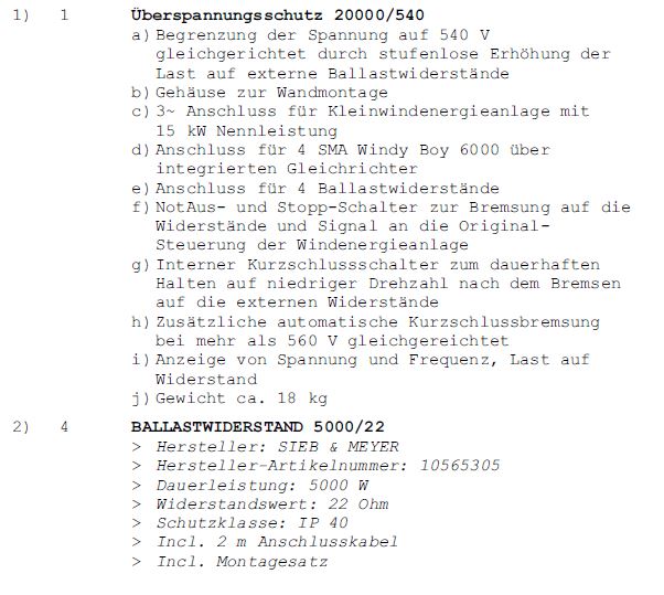

Was machen die dann anders? Ist das dann eine Lastregelung?
Warum 4 Widerstände? Du hast doch nur 3 Phasen.
Die 1 Ohm Widerstände wirken eher wie ein Kurzschluss. Die Spannung an diesen Widerständen ist sicherlich viel geringer. Nur ein Teil der Bremsleistung wir in den Widerständen verbraten, der Rest heizt den Generator und die Leitungen auf. Vielleicht gibt es noch Übergangswiderstände die dann bei hohen Strömen sehr interessant werden.
Du könntest versuchsweise die Widerstände durch Kurzschlüsse ersetzen. Damit steigt dann die Bremslast. Um wieviel kann man ohne Strommessung nicht sagen.
Der Strom im Bremsfall wäre der interessanteste fehlende Messwert.
Bei meinen 3,5kW ist basteln schon nicht ungefährlich. Bei 15kW sollte man wissen was man macht.

Leider läßt sich an der Steuerung ohne entsprechende Firmenunterlagen nichts ändern. Ich habe 2 email Adressen von Fachleuten der Firma Delta Electronics in dem Bereich Kleinwindanlagen in den Niederlanden und Shanghai bekommen.
Große Hoffnung habe ich nicht, die richtigen Infos zu bekommen, da diese Programmierung Firmenintern ist. Oder direkt eine Beschwerde an das chinesische Wirschaftministerium. Immerhin liegt hier ein [automatisch zensiert] vor und es ist alles per email dokumentiert.
Hier das Angebot von Inensus

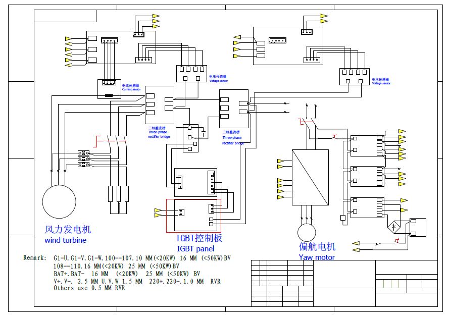

-Wie wird die Gondel bewegt? Das wird ein Motor sein. Was für einer? Gleichstrom, Wechselstrom (ganz einfach), Servo(nicht so einfach), oder ...?
Dann muss es eine Art Richtungskalibrierung geben, damit die Steuerung weiss wo der Kopf steht.
-wie steuert die jetzige Regelung die Gondel?. Was gibt es dort an Eingangs- und Ausgangs-Signalen. Es muss eine elektrische Schnittstelle zum Antrieb da sein, die man auch mit einem eigenen Rechner bedienen kann.
Die Leistung des Motor wird nicht besonders gross sein. Eine eigene Ansteuerung dafür sollte nicht zu schwierig werden.
Die Eingangssignale für eine eigene Steuerung sind (neben der Ausrichtung der Gondel) die aktuelle Leistung und die Windrichtung.
Hoffnung auf die Chinesen hätte Ich auch keine. (was stand den unter dem, was als [automatisch zensiert] bezeichnet ist?)
Das Angebot habe Ich nicht wirklich verstanden.
Es gibt ein Bauteil, das die Spannung auf 540 V begrenzen soll. Dazu wird die Überlast auf eine Dumpload geleitet. (1a) Die erzeugte Spannung hat 3 Phasen. 3 Widerstände sind sinnvoll, mit dem vierten kann ich nichts anfangen.
Es gibt 4 Wechselrichter, die dann die Leistung verarbeiten sollen. Würden nicht 3 WB6000 ausreichen?
1f scheint die vorhandene Steuerung einzubinden. Soll damit die Gondel gedreht werden?

Ich habe von dem Controller so fast alle Kabel Verbindungen durchgegangen. Die Bauteile mit den Bezeichnungen überprüft. Schaltpläne und Bearbeitungs-Programme von der Firma Delta Electronics aus dem Netz runter geladen und so etwa einen Überblick von der Elektronik bekommen.
Beim Versuch ein Back up vom Inferface (Monitor) mit der Eingabe „download“ kam es zu einem upload mit Überschreibung der Leerdatei. Damit war die Bedieneroberfäche überschrieben und die Anlage musste ich abschalten. Ich hatte Glück und bekam nach 2 Tagen die Software von der Firma zugeschickt. Hatte noch vorher tel. Druck gemacht.
Das hat mich sehr verunsichert, da die Befehle nicht der Logic folgen und es genau umgekehrt abläuft eben chinesisch. Deshalb werde ich die anderen Bauteile über die Schnittstelle nicht einlesen ohne vorher kein Backup zu haben.
Zu der Steuerung
Der Controller wird mit 220 V AC versorgt
Auf dem Generator ist eine elektronische Windfahne. Bewegt wird die Gondel von einem 750 watt Drehstrommotor. Es liegen aber nur 3x220 V Spannung drauf. Dafür ist ein entsprechendes Gerät im Controller eingebaut mit einer Schnittstelle.
Über dem Windmesser schaltet sich ab 3 m/s die Windausrichtung ein.
Ab 420 V DC dreht sich die Gondel um ca. 20 -45 Grad aus dem Wind und dreht bei unterschreiten der Spannung nach 5-10 min wieder zurück.
Ab 16 m/s wird die Gondel um 90 Grad aus dem Wind gedreht und dreht sich nach ca. 10 min nach unterschreiten der 16 m/s wieder zurück. Hier wird es kritisch. WR sind dann abgeschaltet und bis sie sich anschalten ist die autom. Bremse ausgelöst und bei Sturm dreht sich der Rotor mit hoher Drehzahl weiter. Hier setzt mein Alarmsystem ein.
Die Anzahl der Gondeldrehungen wird elekr. erfasst. Damit sich der Kabelbaum nicht verschlingt, wird nach 4 Umdrehungen die Gondel autom. zurückgedreht.
Es ist weitaus komplexer. In die Motorsteuerung einzugreifen geht nur über das Motorsteuerungsteil wo die 220 V in 3 x 220 V umgewandelt werden und mit weiteren Befehlen verknüft sind.
Das Risiko ist sehr hoch hier einen Fehler zu machen.
Uwe
Schaltplan
Dateiname: Schaltp.JPG
Dateigröße: 100.68 KB
Titel: Schaltplan
Heruntergeladen: 4369
Controller2
Dateiname: Controller.jpg
Dateigröße: 1.07 MB
Titel: Controller2
Heruntergeladen: 2232

Für mich sieht das so aus:
Es wird eine Motorsteuerung Delta VFD xxx (den Rest kann Ich nicht lesen) verwendet. Delta ist ein Taiwanese, kein Chinese..... ein wichtiger Unterschied. (Meist der Unterschied zwischen funktioniert oder funktioniert nicht)
Erst mal eine gute Nachricht. Das ist wohl eine allgemeine Motorsteuerung, nichts spezielles für Windkraft(?).
Dann gibt es eine DVP14SS auch von Delta. Das ist eine PLC. Hier läuft deine Steuerungs-Software. Hier ist der Punkt wo deine Fehler auslöst werden.
Dort wird aufgrund der Eingangssignale (digitale Windrose, Windmesser, erzeugte Spannung des WIndrades, Kalibrierposition Gondel?, ...) die VFD angesteuert.
Das Programm in der DVP14SS kann man ändern. Vielleicht nicht intuitiv aber machbar :-) (z.B hier http://www.youtube.com/watch?v=hevH78E7XoA)
Du hast in die DVP14SS schon eine Software eingespielt(?). Was ist das für eine Datei? Wie hast du diese eingespielt? Schick mal die Datei... Gibt es dazu Doku?
Stimmt meine Einschätzung? Wie heisst die Steuerung VFD komplett? Kannst du die anderen Fragen noch beantworten. Das hilft bei dem Eindenken in dein Problem.
Das ganze ist etwas 'fischen im Trüben'.
Gruß Klaus

Danke für die Tips! Teilweise war ich auch schon soweit gekommen. Aber ohne ein Backup von der China Firma werde ich nicht daran drehen.
Ich habe nur versucht mit DOPSoft1.01.08 (Human Machine Interface) von der Bedieneroberfläche ein Backup zu ziehen. Was daneben ging. Darüber hatte ich schon geschrieben. An das PLC DVP -14SS und DVP06AD-S bin ich nicht rangegangen.
Heute bekam ich eine email von der China Firma mit der Anfrage ob ich die Software bekommen habe und welche Probleme ich mit der Turbine habe. Die Software hatte ich bereits vor 3 Wochen bekommen und mich mit einer Rückmail bedankt mit einer erneuten Anfrage zu der Steuerungssoftware und Einstellmöglichkeiten. Entweder ist die mail verloren gegangen oder von der Zensur gelöscht worden.
Jetzt habe ich wieder Hoffnung doch noch die Infos zu bekommen.
