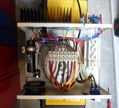

Gepostet: 31.03.2014 - 06:24 Uhr  ·  #30
Naja gut , ok ... anscheinend hasst Du ja schon gewisse Teile ....
Bei mir ist eine AC 230 Volt Wasserturbine im System integriert , die ich auf der Hausseite anfaenglich einfach an eine Steckdose angeschlossen hatte .... , diese dann direkt ins Hausnetz eingespeist hatte , ueberschuss an Strom ist von meinen Victron Inselwechselrichter (aehnlich zu Sunny Island) dann via des internen Ladeteils in die Batterie geflossen ..... leider funktionierte dies nicht 100 % harmonisch , was wohl mit dem Generatortyp der Wasserturbine zu tun hat ...(bei dir anders da der windyboy sich besser synchronysieren wird)
Darauf hin hat mir ein Elektriker Freund angeboten mir eine direkte Batterie Lade loesung zu basteln ....und hat einen Trafo Inselwechselrichter in ein Ladegeraet umgebaut , das nun den 230 Volt AC Strom der Wasserturbine direkt in Batterielade Strom wandelt .... , funzt einwandfrei seit Jahren ...
Du brauchst ja dann sowas nur eher theoretisch ...
Wer oder wo Du ein 230 Volt auf 48 Volt DC variables Ladegeraet Dir bauen oder verkaufen kann , weiss ich jedoch nicht ...
Meins sieht so aus
Kleinwindkraftanlage zur Batterieunterstützung  48V
Dateiname: trafo 2.jpg
Dateigröße: 35.91 KB
Heruntergeladen: 1074
