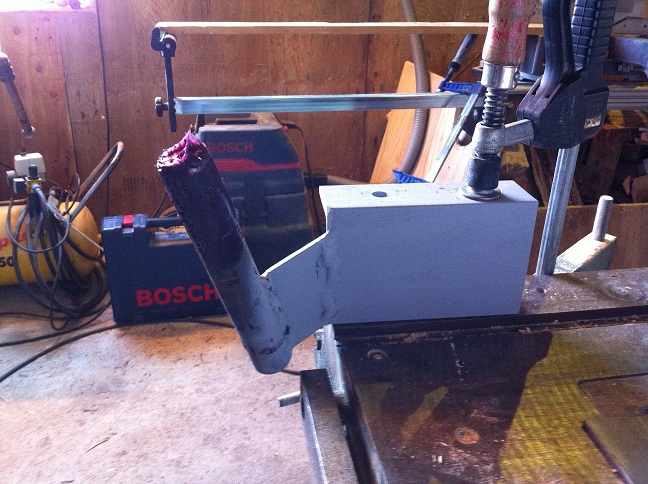

Würde Gerne ein Windrad mit 1m Flügelspannweite bauen mit Furling System ohne Generator,bin ein Neuling kann mir bitte wer helfen möchte einfaches Furling System Bauen wo bekomme ich solche Teile her und wie Baue ich das Bitte um Hilfe Dankeschön!

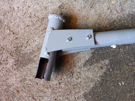

habe da zwei Bilder wie ich es gemacht habe, der Winkel zur Seite und der nach hinten ist jeweils 20 Grad.
Die Windfahne hat eine Nut für den Anschlag, hoffe es hilft dir.
