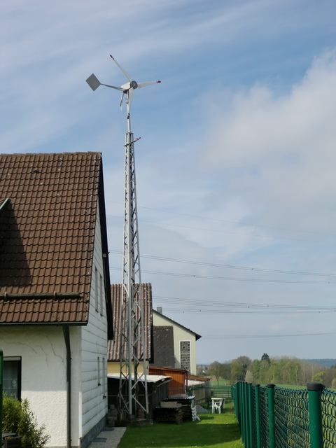

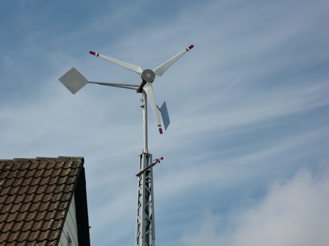

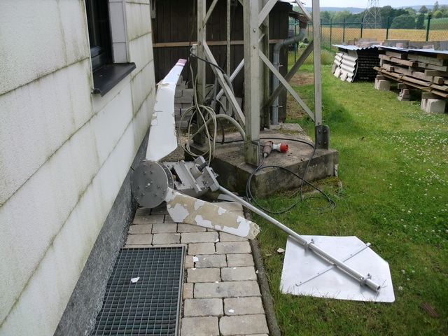

letzten Freitag 11.7.14 hat ein Blitz meine Anlage komplett zerstört.
Siehe Bilder
Mein Nachbar hat das zufällig gesehen, wie das Windrad explosionsartig auseinanderflog und hinter das Haus stürzte. Der Schaden am Haus ist ziemlich gering, aber die 1 KW-Anlage ist komplett zerstört.
Ein Rotorflügel wurde ca. 100 Meter weit weg geschleudert.
Das wars dann wohl!

Vermutlich werde ich die Anlage nicht ersetzen, bin jetzt 64 Jahre alt, auf den Mast bin ich die letzten Jahre nicht mehr raufgestiegen und immer die Feuerwehr belästigen möchte ich auch nicht.
Werde dann den Mast einmal abbauen, die großen Batterien 14 Stück 2Volt, über 600Ah aus dem Keller raufholen, das wird ein Kraftakt, eine Zelle hat ca. 50kg. Für den Schrotthändler sind die eigentlich zu schade, eventuell will sie jemand haben. Auch ein Einspeiser 1500 Watt und der Harbarth-Generator 1000 Watt, sowie der Gleichrichter sind noch zu verwerten.
Leider ist dann mein Wahrzeichen, das die ganze Bevölkerung in unserem Ort kannte, weg.

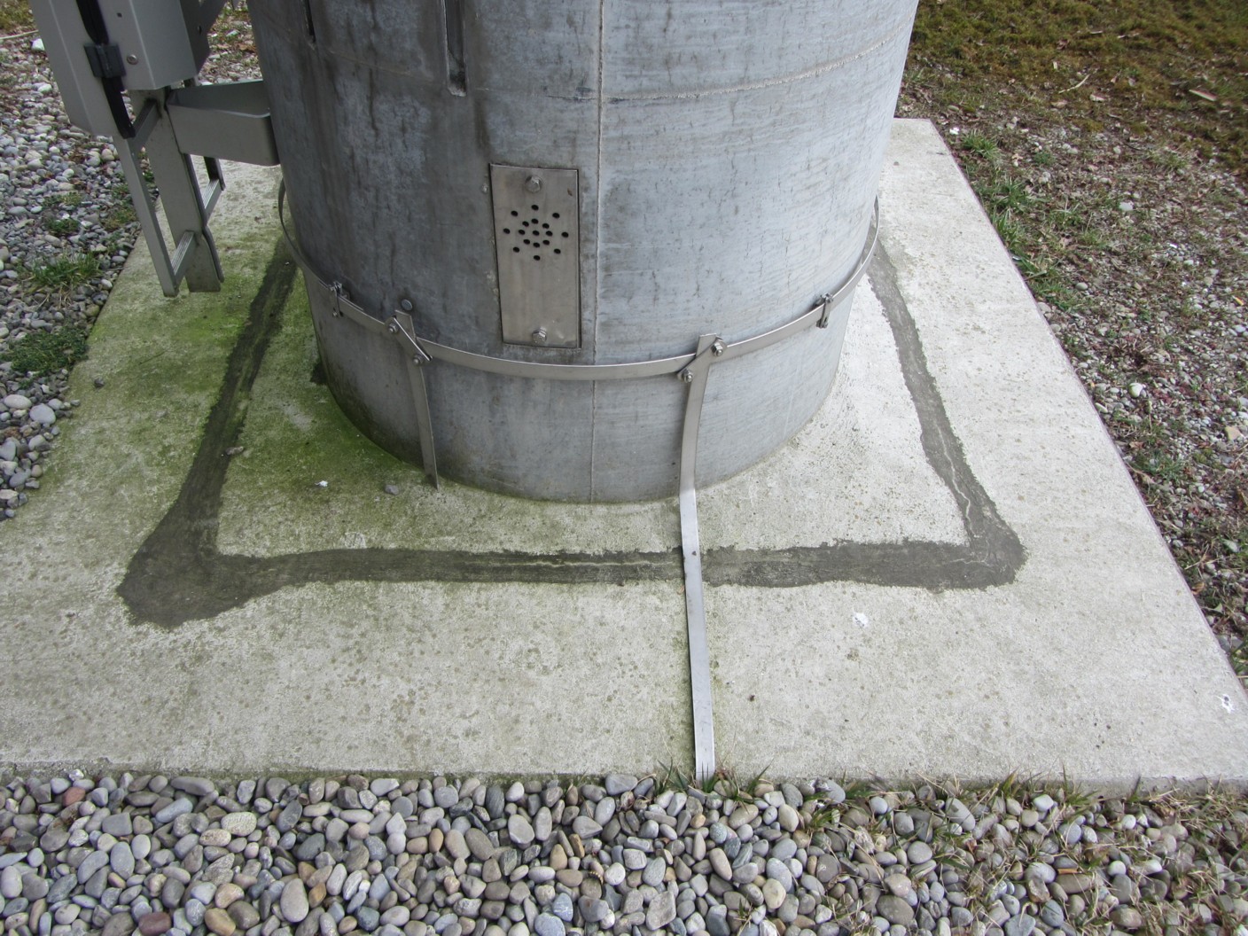

Bei kleinen WKAs ist wohl die zündende Idee , eine Fangstange auf der Gondel an zu bringen und mit schwenken zu lassen. In Verlängerung der Schwenkachse oder etwas weiter hinten, ca. 30 cm höher als die Blattspitzen oder eben so, dass im 60°-Winkel alles Schützenswerte darunter verschwindet. (Geht aber nicht bei Helikopter-Sturmsicherung.)
Übebrückung am Schwenklager durch schleifendes Kupfergeflecht, mid. 25 mm². Sonst gibt es nach Blitzschlag weiche Kugeln oder gar Verschweißungen.
Kohlefaser in den Flügeln bringt nichts, da zu wenig leitfähig. Kupferband oder Geflecht geht, bei kleinen Blättern aber nicht zu machen.
Ob bei GFK der Blitz durch den Flügel rauscht, oder drum herum, ist eine gute Frage.
Wenn der Mastfuß auch anständig geerdet ist, kann man erwarten, dass die Isolationsspannungen aller Komponenten (4 kV i.A.) nicht durchschlagen werden.
Stahlbeton vom Fundament genügt als Erdung nicht!
Im Anhang ein Foto, wo am Mastfuß sowohl ein Fundamenterder als auch ein zusätzlicher vorgesehen wurde. Einer von beiden genügt i.A.
Wenn eine WKA durch Blitzschlag aus der Schwenklagerung hüpft, befürchte ich, dass die Lager einfach nur lose ins Rohr gesteckt wurden.
Bliebe noch zu bemerken, dass der Günter vielleicht sogar Glück gehabt hat.
Wenn es die WKA mit Mast nicht gegeben hätte, wäre möglicherweise das Haus dran gewesen. Eine Blitzschutzanlage ist nicht erkennbar.
Grüße, W.
