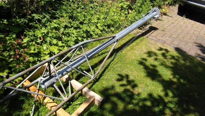

Ein Orakel gab es früher in Delphi. 8-)
Wenn keine Infos einholbar - Aufstellen und testen,
mit einem Seil, mit dem seitlich gezogen wird. Wenn bei 3-facher Höchstlast nichts nachgegeben hat, wird es wohl halten.
Mit FEM könnte ich das auch nachprüfen. Müsste ich aber ne 3D-Ersatzkonstruktion machen.
Gittermasten sind aber ansich recht steif.

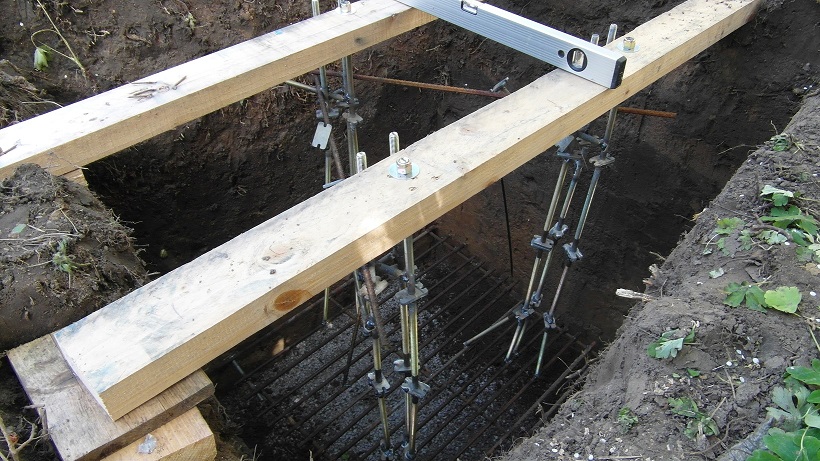

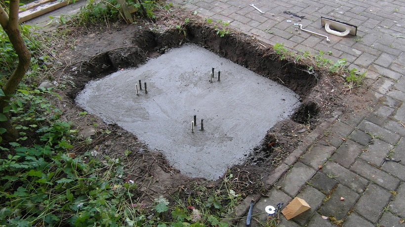

Schlechte Nachricht noch zum Fundament:
Hatte geschrieben: "Breit ist besser als hoch".
Es ist in der Bauordnung verankert, dass Fundamente mind. 80 cm tief in die Erde rein gehen müssen, wegen der Frostsicherheit.
Grüße, W.

Hallo Windfried,
besten Dank für deine Antwort.
Dann scheint sich ja zu bestätigen, dass der Mast solide ist.
Das Fundament werde ich reichlich auslegen. 1,30 x 1,30 x Tiefe 1,50 m.
Bleibt noch die Frage was solch ein Mast kosten darf.
Gruß Ralf

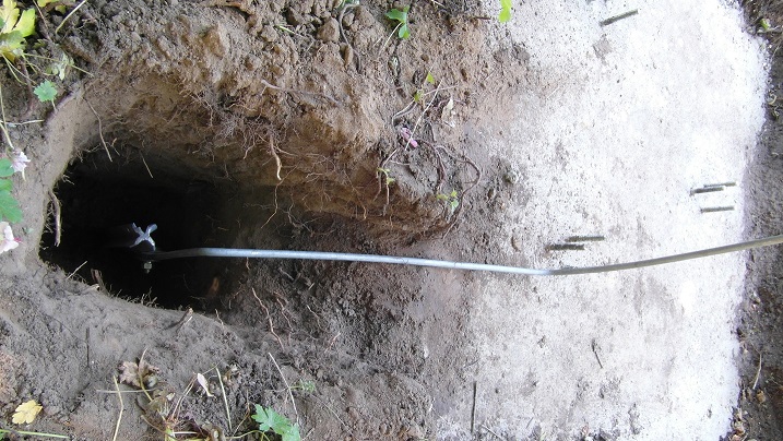

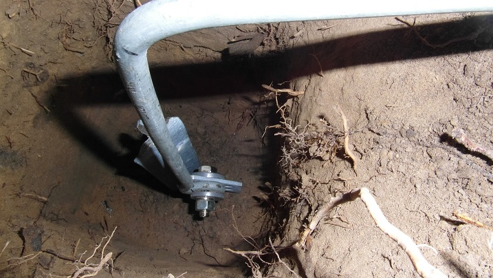

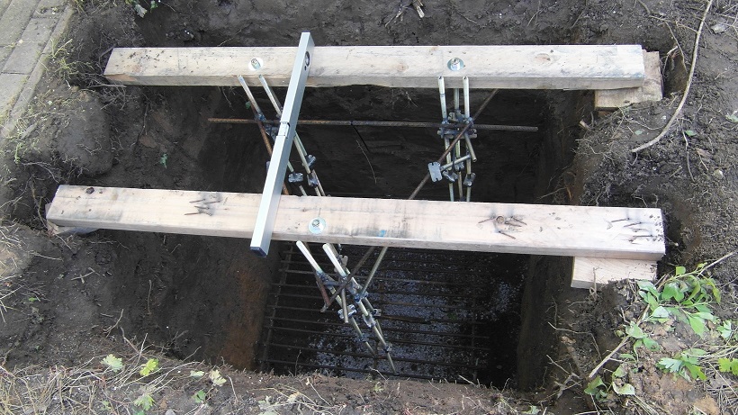

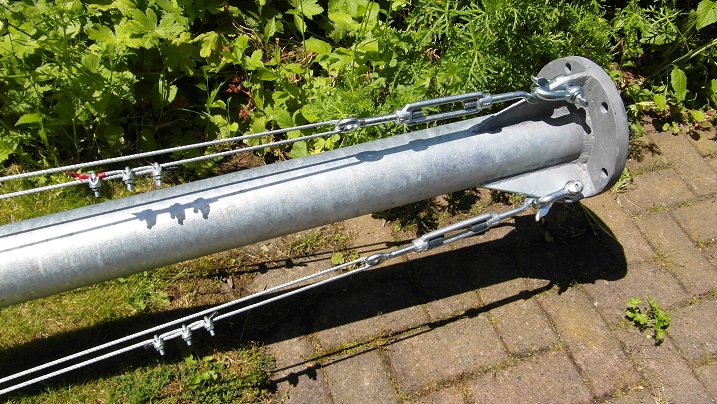

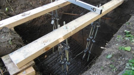

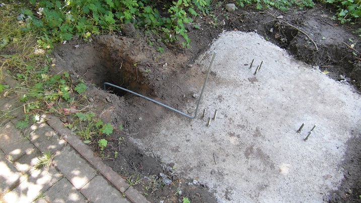

Hallo an alle Macher,
in der nächsten Woche will ich den zweiten Aufstellungsversuch starten
Die Vorbereitungen laufen auf Hochtouren. Ich lasse mal Bilder sprechen.
Grüße von Wind zu Watt

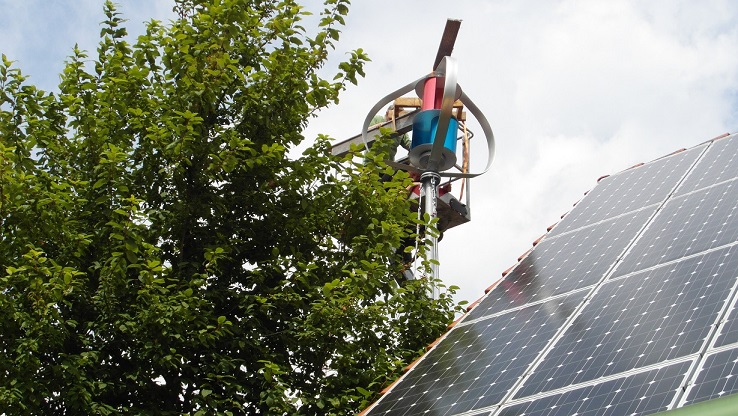

Noch ein wenig Verschaltung, dann sehen wir mal was es so bringt.
Der Baum ist jetzt nicht mehr so groß. Er wurde aus mehreren Gründen eingekürzt. Die Äste kratzten auf dem Fensterbrett der oberen Etage. Eine Teilbeschattung der PV-Anlage usw.
Gruß Ralf
