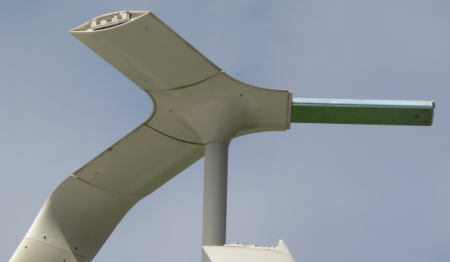

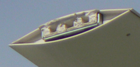

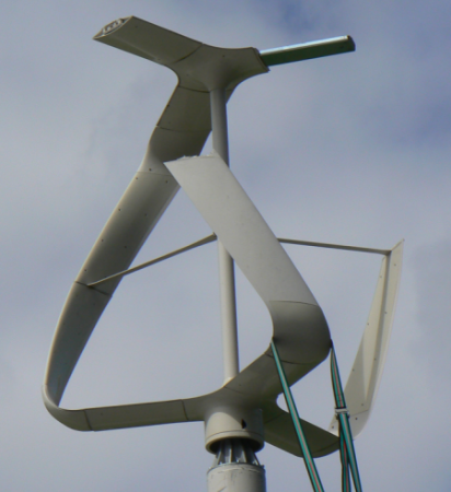

Hallo!
Hier die Bilder einer "festgelegten" Pramac 1kW, die auf der grenze Österreich-Italien steht.
Laut mündlicher Info hat sich die Maschine bei einem Netzausfall bei Sturm zerlegt.
Der Besitzer war erbost, da die Maschine "nie mehr als 450 Watt gebracht hätte" und sich "in ihrem Leben nicht einmal ein Mittagessen verdient hätte."
Habe ich gestern fotografiert.
Sie steht übrigens fast hinter/vor einem Gebäude, aber dieses wurde erst später als die Anlage errichtet.
Der Arminius.
Wahrscheinlich wäre Luigi Colani besser gewesen- der hat Aerodynamik studiert :-)

Re: Pramac 1kW - Schaden
Gepostet: 22.08.2014 - 21:59 Uhr  ·  #2
Gepostet: 22.08.2014 - 22:48 Uhr  ·  #3
Zitat geschrieben von XXLRay
Hübsch sieht das gut Stück ja aus ... :)
Tja- wie sagte einer der Schreiber der Ingenieurssprache "Scilab" (wie Matlab):
"Also Garbage looks good in colors". (Schrott sieht auch farbig gut aus).
Der Arminius
Gepostet: 23.08.2014 - 08:08 Uhr  ·  #4
Wenn die Anlage reale 450 Watt neben einem Gebäude erbracht hat dann war sie ein gutes Stück, Schade drumm.
Lt Herstellerangabe liegen 410 Watt bei 10m/s an.
Für eine quadratische Anlage mit 1,45 Meter ein sehr guter Wert wie ich finde.
War wohl Fehler in Dumploadsteuerung bzw Dumpload der diese Anlage zu Fall gebracht hat.
Gepostet: 23.08.2014 - 12:27 Uhr  ·  #6
Ach Entschuldigung! Ich hab's gesehen:
"Ein Dumpload ist irgendein Verbraucher, der überschüssige Leistung wegnimmt" hast Du vor ein paar Tagen geschrieben.
Bremst der die Drehzahl ein oder wie ist das? Wie funktioniert das bei den kleinWEA mit der Drehzahl?
Bei großen weiss ich es: Da wird das Drehmoment vorgegeben und damit hält man über einen größeren Bereich das Blatt im optimalen Auslegungsbereich bis etwa 50% Nennleistung. Darüber - damit die Maschine nicht zu schnell und laut wird -
zieht man das Drehmoment hoch bis das Blatt fast stallt- auch bei Pitchanlagen- (wenn sie richtig ausgelegt sind :-) ).
Gepostet: 29.08.2014 - 20:31 Uhr  ·  #7
Windfried lässt ausrichten:
Wenn sich diese Bemerkung auf die Anlage selbst bezieht, so muss ich sagen, aerodyn. ist die eher gut als schlecht.
So auch die Konstruktion.
Wahrscheinlich hat man die Wechselfestigkeit des Materials überschätzt. Da wären sie aber auch nicht die Ersten.
Ansonsten: Wer solche Preise verlangt und wer sie bezahlt bildet irgendwie ne "Sozialpartnerschaft".
