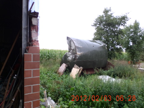

Nun hatte ich ein halbes Jahr ausgesetzt mit Schreiben,deswegen dachte ich einen neuen Thread zu eröffnen,nun ja meine selbstgefertigte Riemenscheibe einrillig ,ist 88cm ,endabnehmer eine Riemenscheibe am Generator letztes Jahr ,von 9cm Durchmesser,als rund 1zu 10,so das ich nach Getriebe Erstübersetzung von 1zu 7,5 dann durchaus je nach Windstärke 500,bis 900 und mehr Umdrehungen erzielt habe,unter Belastung eher weniger!!
Bei Starkwind zog er einen 2Kw Generator,der mit 800Nenn UPM angegeben war,die Belastung erfolgte teilweise ,um die Drehzahl des Rotors gering zu halten im Starkwind mit einem 1000Watt Tauchsieder und bei Sturm noch eine 1400Watt Heizluftpistole !
Nun dachte ich kurz vorm Mittag des 28.10 .2013 das ich den Rotor doch gut belastet hatte,so das diese Wuchtbrumme nicht mehr als 12 bis 14Upm machte!
Nun wird sich bei teilweise Orkanböen um 13Uhr wohl folgendes zugetragen haben,der hochbelastete Einzelriemen ist abgeschlagen,dann wird der 2,2t.mit 4,15mtr. Durchmesser wohl 35Upm erreicht haben ,oder mehr,so das der Anhänger dermaßen aufgeschaukelt ist,und der leicht angerostete Bolzen im altem Betongewicht ,das eine Abspannung hielt,gebrochen ist,und das ganze Konstrukt umgestürzt ist....
Nun ,für viel Leichtbau Freaks hier ,gehöre ich wohl eher zu den rustikalen Schwermetallern,,,aber es steckt eben schon soviel Arbeit und auch GELD drin,das ich ihn nun doch wieder aufbauen werde,am liebsten eine Direkt Übersetzung ohne Riemen,natürlich kein Schwerlast Getriebe,möglichts wenig Verlust !?

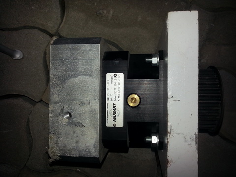

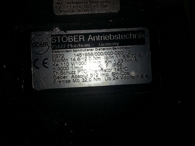

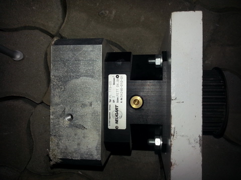

Re: Zeit zum Nachdenken,,,
Gepostet: 20.08.2014 - 14:05 Uhr  ·  #10
also nen servomotor hab ich noch herumliegen von der Fa Stöber, sowie ein neugart getriebe
keine Ahnung ob der in Frage käme.-.-.
lg
Gepostet: 21.08.2014 - 07:39 Uhr  ·  #11
Also.lt. Hersteller Arend Duisburg,könnte man den Generator problemlos senkrecht installieren,auch als Flanchmotor bekommen!

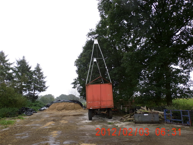

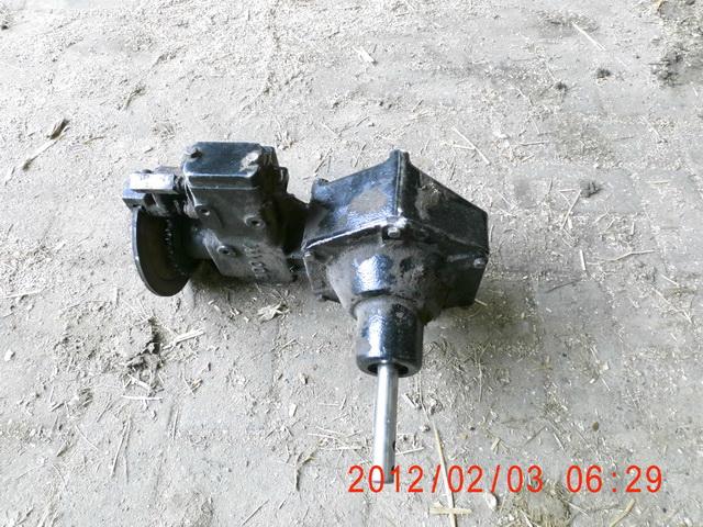

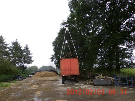

Beiträge: 699
Pö.a Pö werkel ich ,in Vorbereitung auf den Wiederaufbau!
Gepostet: 30.08.2014 - 18:17 Uhr  ·  #15

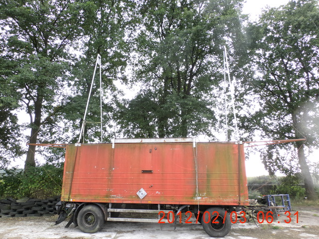

Heute habe ich die obere Traverse verstärkt und gerichtet,Farbe rauf,außerdem schon mal ein Rasenmäher Getriebe als Winkelgetriebe mit 1zu 3 Übersetzung vorbereitet,Differenzial festgesetzt,läuft eigentlich ganz leicht,war halt beim Zusammenbau von 2 alten Aufsitzmähern übrig geblieben!
Auf den angehängten Fotos seht ihr die Teile,außerdem den Savonius,wo ich den oberen Kopf einer Schale mit viel Mühe gestückelt habe ,um das zusammen gedetschte mit einer Winde hochzudrücken,vielleicht könnt ihr das erkennen!
Außerdem ist der Lkw Anhänger mit den gerichteten Aussteifungs -Gestänge für die Aufnahme der Traverse abgebildet,natürlich muß ich die eine Schale am Savonius noch ein wenig besser ausbeulen,und den Deckel vollständig verschweißen,und Farbe drauf,dann kann am 13.9 der Kran kommen,als Generator hab ich einen fast neuwertigen Ginglong PMG 1800 auf Sicht,der ja nicht so hohe Drehzahlen braucht!
Hoffe ich langweile euch nicht,,,
Mfg.H.Sch.
Gepostet: 31.08.2014 - 00:25 Uhr  ·  #16
Schön das du wieder Scwung bekommst.
Ich tu mir beim tippen etwas schwer da meine linke Hand etwas von einer Kreissäge bedient ist. Noch alles drann aber genagelt und genäht...
Bei Netzeinspeisung hab ich Erfahrung aber am Low Budget Segment wie bereits vor einem Jahr mittgeteilt.
Mach mir Sorgen das dein Anhänger gesamt umkippen könnte, würd da etwas seitlich abstützen bzw mit Steinen beschweren damit der Savonius nicht wieder Bodenkontakt bekommt.
Stehe per Pm gern zur Verfügung aber kurz gehalten da eingeschränkt..
Gepostet: 31.08.2014 - 07:11 Uhr  ·  #17
Hallo Hans..
Der Hänger war gesamt mit dem Rotor umgekippt,hat es schadlos überstanden.
Wie ich bereits letztes Jahr hier beschrieb,habe ich das Abschlagen des Keilriemens , ursächlich für die zu hohe Rotation verantwortlich gemacht,dann brach ein angerosteter Bolzen an einem Betongewicht,so das das riesige Konstrukt gesamt umgekippte,danach war der Traktor gefragt,das wieder aufzurichten,und wegzuschleppen !
Wie ich damals beschrieb ,hatte ich schon gar nicht mehr so große Lust an dem Projekt.,rum-experimentiert hatte ich genug,Wechselrichter war mir zu der Zeit u teuer,und die Abspannung,die in 8,8mtr. Höhe an der Traverse befestigt ist,hätte ich rundherum an 4 Punkten mit zusätzlichem Seil vervollkomnen müssen!
Eines steht fest ,es sind 50mtr. 10mm starkes ,verzinktes Seil bestellt,Gewichte liegen genug am Hof rum,ferner wird der Generator nur noch mit Direktantrieb,oder Kettenantrieb verbunden,dir wünsche ich gute Besserung,ja.ja die Kreissägen !
mfg.H.Sch.
Gepostet: 31.08.2014 - 09:48 Uhr  ·  #18
Ist der Hänger gefedert?
farmer
Beiträge: 699
pö a pö werkel ich weiter für den Wiederaufbau!
Gepostet: 31.08.2014 - 10:17 Uhr  ·  #19
Ja der hänger ist gefedert,und das ist sogar gut,entlastet den starren Aluminum Aufbau,deswegen werde ich auch keine Gewichte oder Aussteifungen am unteren Rahmen machen,nur 4Punkt Seilabspannung,am besten noch mit Zugfedern,dann sollte es halten,bei angesagter Orkanstärke würde ich ihn an den äußeren Schalenpunkten mit den draufgeschweißten Schemeln anleinen,noch ein Bild mit der verstärkten oberen Traverse,auch da sind die angeschweißten Schekel zu erkennen.....
Mfg.H.Sch.

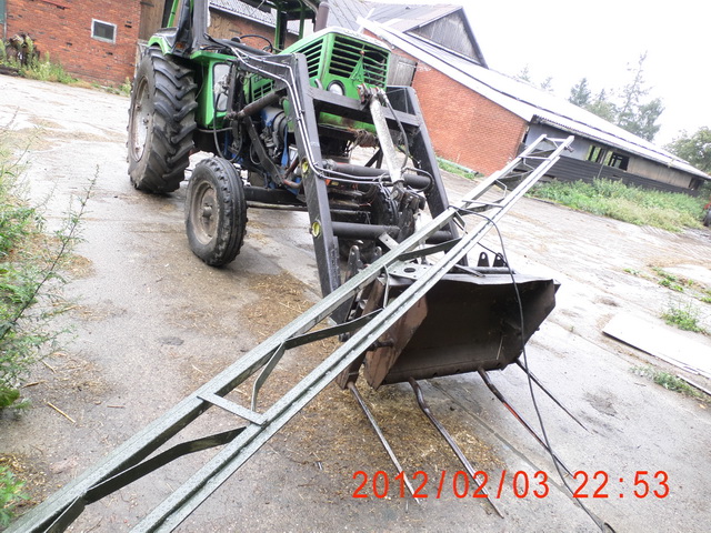

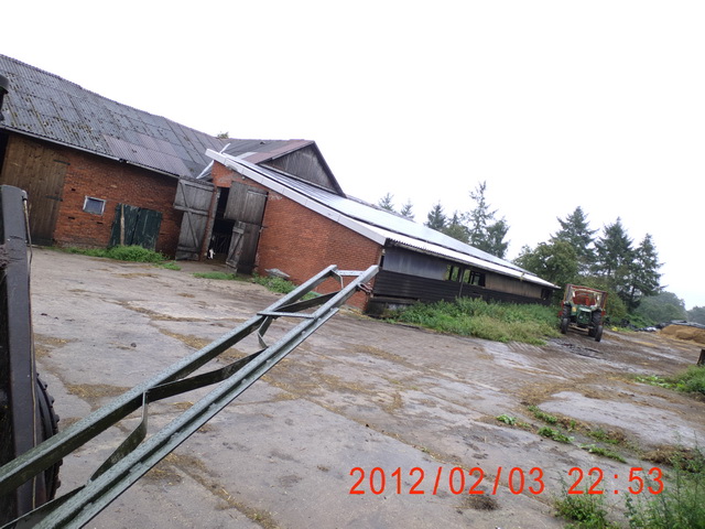

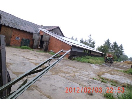

farmer
Beiträge: 699
Gepostet: 31.08.2014 - 10:20 Uhr  ·  #20
Bilder traverse noch mal extra !
