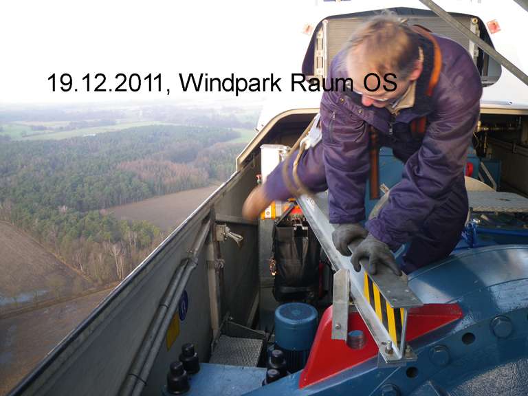

Auch große WKAs arbeiten sehr oft mit dieser Technik, meist jedoch SPS gesteuert. Natürlich wird da auch der Pitch (Anstellwinkel) jeweils angepasst. Die Steuerung bekommt Ihre Informationen aus der kleinen Windmesseinrichtung, die auf jeder WKA vorhanden ist. In WKAs sind übrigens nicht immer herkömliche Asynchronmaschinen drin, sondern oft spezielle, die diesen Anforderungen gerecht(er) werden.
Anbei mal eines von vielen Bildern meiner aktiven Kletterzeit.
Windpark 2011, Raum OS
Dateiname: wka_klein2.jpg
Dateigröße: 106.78 KB
Titel: Windpark 2011, Raum OS
Information: Eine WKA wurde gewartet
Heruntergeladen: 6115
