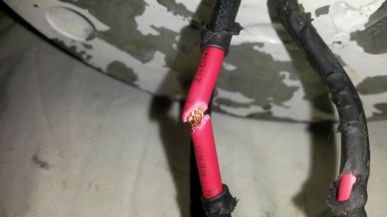

Ich habe hier meinen Generator der mal anscheinend Kaputt war aber sich dann doch wieder ganz leicht reparieren ließ...
Nun gut meine weitere Frage: unten am Generator kommen ja 3 Kabel raus und eins davon mussten wir leider etwas anschneiden..... bevor ich nun zum pfuscher werde sollte bzw. kann ich das eingfach wieder verlöten mit Kupfer?! Oder muss ich das verpressen was sicherlich jemand machen muss der es auch kann da das verpressen sicherlich nicht mit eine Standartzange geschehen kann oder?!
Es handelt sich dabei um einen 3 KW Generator.
Es sind 6 kaputte STränge von ungefähr 14....
Oder einfach isolieren und zusammendrücken?! Ich denke mal nicht.
Lg
Peter

Ich würds abklemmen und löten, dann ists dauerhaft und wie vorher.
Vorher noch Schrumpfgschlauch drauffädeln.
Einer Pressung in verbindung mit Feuchtigkeit würde ich keine 5-10 Jahre trauen.

Re: Löten oder Pressen
Gepostet: 27.09.2014 - 23:46 Uhr  ·  #4
... und die Enden vom Schrumpfschlauch nach dem Schrumpfen mit einem Tropfen dünnflüssigem Sekundenkleber wasserdicht machen.
Gibt auch Schrumpfschlauch mit Heißkleber drin zu kaufen, der ist von Haus aus wasserdicht.
Wenn die Stelle mechanisch belastet ist würde ich mehrfach übereinander schrumpfen.
Mike
Gepostet: 28.09.2014 - 15:21 Uhr  ·  #5
Danke für die schnellen Antworten!
Das mit dem Pressen gefällt mir ganz gut. Und das Kabel verschwindet ja auch im Mast von daher wird dort dann auch kein Waser hingelangen von der Luftfeuchtigkeit mal abgesehen.
Peter
Gepostet: 28.09.2014 - 18:17 Uhr  ·  #7
Ich hab das ja mal gelernt und bei flexiblen Aderleitungen lötet man eher nicht, weil da Bruchgefahr herrscht. Die Welt geht natürlich nicht sofort unter, wenn man lieber lötet, aber Lehrmeinung ist, dass crimpen leichte Vorteile hat.
Ich hab das auch mal gelernt, allerdings sagt VDE 100 nur das an Schraubanschlüssen nicht mehr zu Löten, sondern zu Crimpen ist.
Wenn das gesamte Kabelgewicht (Im Mast) an dieser Kontaktstelle ohne folgende Zugentlastung dranhängt, würde ich dem Löten die bessere Zugfestigkeit zutrauen. (1cm abisoliert - überlappend, parallel nebeneinander gelötet)
Einschrumpfen würde ich beide Verbindungstechniken, denn Luftfeuchtigkeit reicht über die Jahre um das Kupfer schwarz werden zu lassen.
Mike
Gepostet: 28.09.2014 - 23:02 Uhr  ·  #9
zwecks der Gewichtskräfte vom Kabel ist alles geregelt. Das Kabel wurde ganz oben am Mast befestigt so das auf die 3 Adern vom Generator keinerlei Kräfte wirken das ist also speziell für mich kein Wichtiger Grund. 20 m Kabel wiegen ja doch schon etwas.
