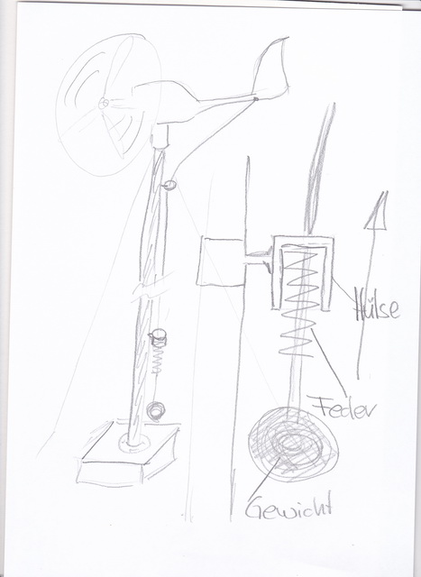

Ich habe vor langer Zeit mal eine Anlage auf dem Turm gehabt und das Problem folgendermassen, wie in der Skizze gezeigt, gelöst:
Am Masten oder Turm werden Ringschrauben montiert ( aus Metall und nicht aus Holz ), Unterhalb der Windfahne wird ein Seil ( Glasfaserschnur, Omas Wäscheleine taugt da nichts ) montiert, diese wird durch die Ringschrauben nach unten geführt. Eine Hülse aus einem Stück Rohr ist als unterste am Masten montiert, auch da muss die Schnur durchgefädelt werden. In der Hülse ist eine lange Druckfeder so montiert, dass diese nicht herausfällt. Die Feder darf aber nicht zu stark sein, sie muss so gewählt werden, dass der Rotor locker um die 360 Grad drehen kann, bevor sie in Aktion tritt.
Am Ende der Schnur wird ein Gewicht montiert, hier hilft etwas Pröbeln, so dass das Windrad bei Federzugspannung wieder in seine ursprüngliche Ausgangslage zurück kehrt.
Alternativ kannst Du auch eine Zugfeder am Schnurende montieren und diese an den Masten Schrauben, auch das geht einwandfrei.
Gruss soderica
Skizze
Dateiname: IMG.jpg
Dateigröße: 1.23 MB
Titel: Skizze
Information: Rücklaufsystem: Version Primitivos
Heruntergeladen: 720
Zephyrus
Alter: 53
Homepage: wind-werkstatt.de
Beiträge: 304
Dabei seit: 09 / 2013
Re: Stromabnehmer mit einfachen Mitteln
Gepostet: 06.11.2014 - 09:42 Uhr  ·  #25
Interessante Variante und danke für die Skizze - leider nur irgendwie zu unkompakt. Da hängen wieder Schnüre, die bei Wind klappern können (Segelmastproblem!), die nicht schön aussehen und der Aufwand ist auch nicht gering das alles aufeinander abzustimmen.
Ich denke für meine Anwendung kommt eigentlich nur komplett freihängend, oder Schleifkontakte in Frage - auch wenn hier noch Tests gefahren werden müssen wie es gut funktionieren kann mit diesem untauglichen Öko-Fuzzi-Material 'Holz' ;-)
