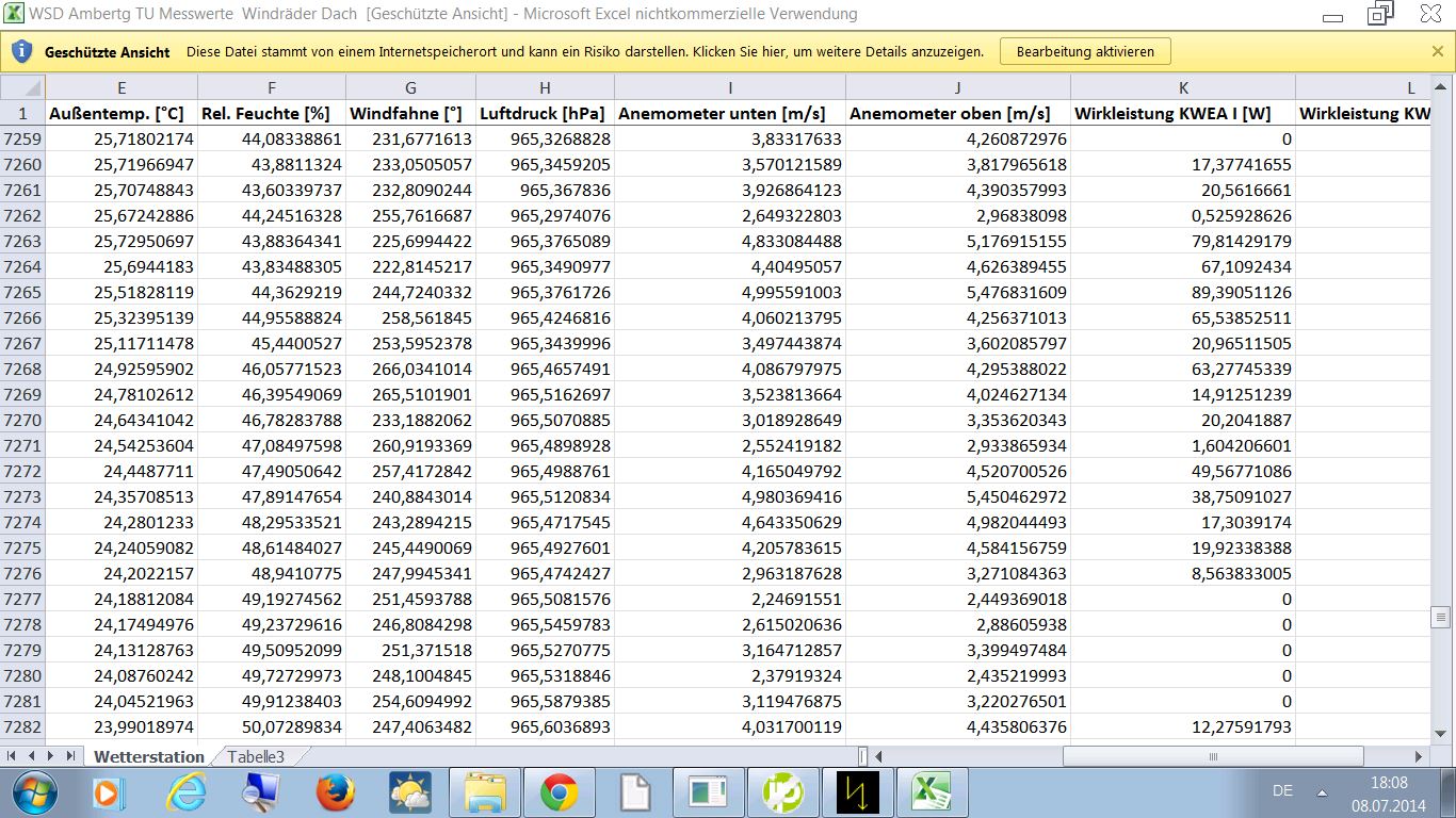

für alle Schwachwindgebiete und Leute noch ohne grosse Photavoltaik haben wir eben die WSD am DMI 1000:
durch die Betriebsführung Made in Schwaben können dann GLEICHZEITIG am Wechselrichter 1000 Watt Wind (Peak, 12,5 m/sec.) und
die 1000 Watt Photavoltaik (Peak) angeschlossen werden.
Die Ergebnisse im absoluten Schwachwind (Messrgebnisse der OTH-AW, technische Hochschuke nochmal anbei.
Die Photavoltaik und das Windrad ergänzen sich dann ideal..
Soweit eine mögliche Antwort auf die Fragestellung des Threads.
Schönen Gruss,
Ertrag WSD   im Hausnetz im Schwachwind
Dateiname: TU Amberg EINSPEISEM … erte.JPG
Dateigröße: 292.19 KB
Titel: Ertrag WSD im Hausnetz im Schwachwind
Information: Gemessen von technischer Hochschule, Wind allein
Heruntergeladen: 1615
