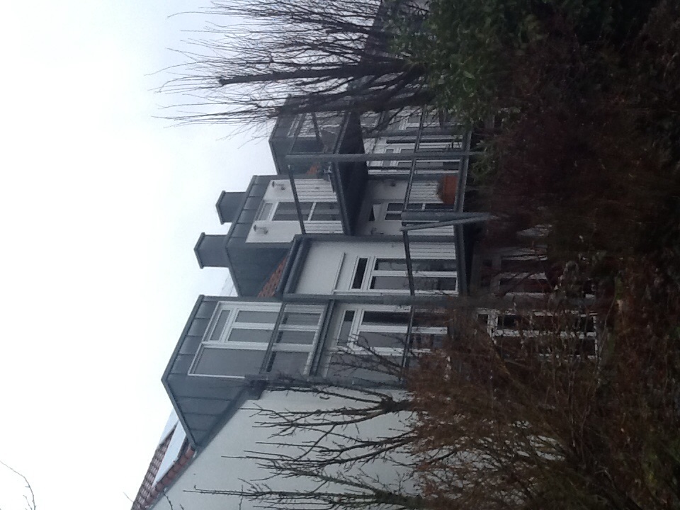

Ich habe einen ziemlich freistehenden Balkon, der Wind kommt meist genau von rechts oder vorne. Natürlich ist das Haus dahinter, mit allen seinen Nachteilen, aber wenn es gelänge mit dem aufgezeigten Rotor auch nur 100 kwh zu generieren, wäre das als Versuchsobjekt ideal. Ich könnte mal ein Jahr ausprobieren und schauen, ob eine Ausbaustufe Sinn machen würde.
Damit stellt sich die prinzipielle Frage, ob es möglich wäre, mit dem gezeigten Rotor oder einem ähnelichen Vertikalachser ein paar kwh zu generieren und so aufzubereiten, dass sie tatsächlich auch in die Batterie fließen, sprich wie krieg ich die 48V und, was bräuchte ich für einen Generator, Gleichrichter etc. Vertikalachser eben wegen der ungünstigen Balkonlage, einen Horizontalachser müsste ich richtungsbeschränken, da er mir ja sonst in den Balkon drehen würde, der Vertikalachser würde nehmen, was er eben so bekommt. Mein Balkon ist mit 4 10*10cm Stahlmasten vors haus gestellt, die Höhe über Grund, wo ich den Rotor anbringen könnte, läge bei 6-7m. gefühlt bläst es da dann und wann recht heftig.

Re: Noch ein blutiger Laie...
Gepostet: 16.01.2015 - 14:06 Uhr  ·  #18
ich hab mal zwei Bildchen gemacht, das erste zeigt den Blick vom Balkon, die sichtbaren Dächer liegen unterhalb meines unteren Erdgeschossniveaus, das zweite zeigt die Hausansicht mit Balkon, wir reden über den obersten. das das alles nicht optimal ist, ist schon klar, aber um über den Giebel zu kommen, müsste ich auf dem Balkon noch einen 6m Mast stellen und dann wäre ich auf Giebelniveau, noch nicht mal wirklich drüber. Einen auf den ersten Blick noch "besseren" Platz gibt es auf meinem Grundstück nicht, aus Ost Süd und West sind nur wenige Hindernisse, im Norden steht das Haus. Das ganze liegt fast auf der Kuppe, steil am Hang. untergeschoss geht eben in Garten, eingang ist eigentliche Erdgeschoss von oben auf Nordseite
wenn das gar keinen Sinn macht, ausser einem schönen Windspiel, dann ist das leider so...
Gepostet: 19.01.2015 - 07:47 Uhr  ·  #19
Ich würds mal so sehen.
Geh einfach von einem Windspiel aus und wenn du dann noch etwas Strom ernten kannst, kannst du dich drüber freuen wie ein Schneekönig... :D
(hab ich auch so gemacht :happy: )
Gepostet: 19.01.2015 - 08:24 Uhr  ·  #20
Oh , da wuerde was sehr auffaelliges , neben der sehr unguenstigen Situation , auch noch richtig bloed ausschauen .....
Ich glaub , da wuerd ich die Finger von lassen ...
Ob es gute Turbinen fuer den First gibt weiss ich nicht (zweifle aber sehr drann)
Ich hatte diese(Fa Motorwind) mal zum Spielen mir besogt jedoch aufs Haus-Dach hats sies nie geschaft ....jedoch aufs Dach meines Pick -ups :devil:
Gruss
