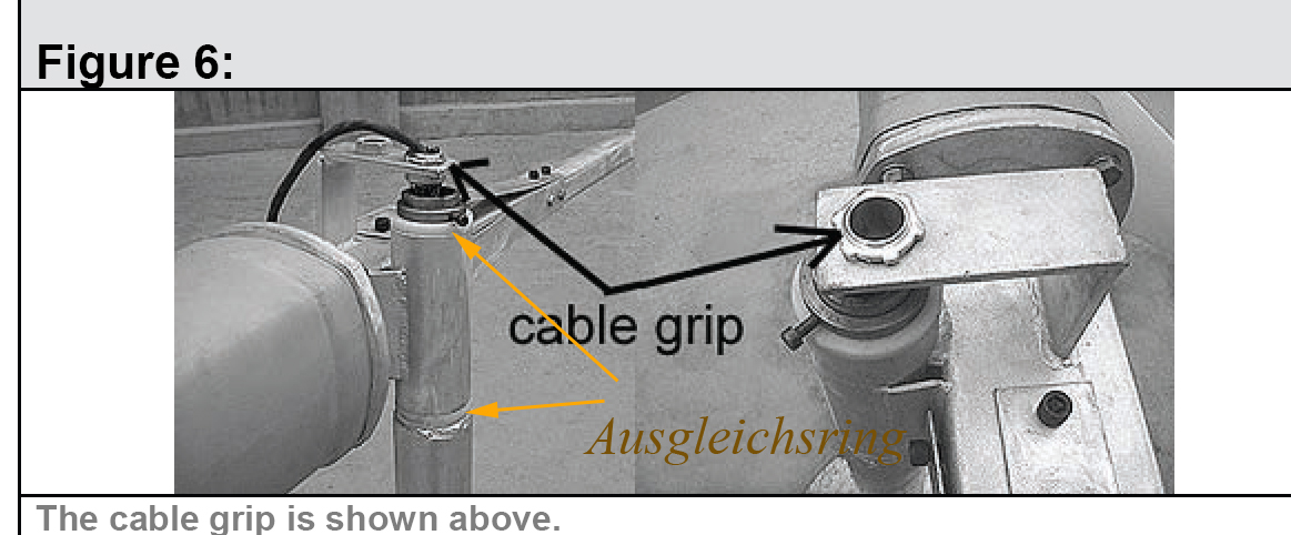

eventuell hat ja jemand eine Idee , hier meine Turbine (Bild, aus der Betriebsanleitung ) der untere Plastik Ausgleichsring , also auf dem der Generator sich mit vollem Gewicht auf dem Mast dreht , ist so gut wie weggerubbelt :'( , bzw ist nicht mehr vorhanden
Vermeiden , will ich eigentlich die schwere Turbine/Generator komplet vom Schaft des Mastes zu nehmen .... und Kabelverbindung zu trennen (ich denke keine China Schraube ist noch im Stande, ohne zu zebroeseln , geloest zu werden )
Sieht hier jemand eine andere Loesung ?

Hallo Lars,
Du sagst leider nicht was du möchtest.
Ich vermute mal du willst den Ring tauschen...
1. Den Ring trennen mit Beitel, Messer ...
2. Den Ersatzring auch ein oder zwei mal trennen und in die Lücke einfügen
3. Den Ersatzring an den Trennstellen Kunstoffschweißen.
Schau mal hier:
http://www.orbi-tech.de/shop/Heissluft:_:23.html
Letzteres setzt voraus, dass der Ersatzring aus schweiß fähigem Kunststoff ist.

Naja , ich will das die Turbine weiterlaeuft .... und wenn Metall auf Metall sich wetzt , fallen Spaene an , die ich vermeiden will , deshalb waere dieser Ausgleichsring recht wichtig

Ob Metall auf Metall eine sooo schlechte Lösung ist, bin ich mir nicht sicher.
Es gibt mit Teflon-Lager usw. sicher bessere Lösungen, aber ich habs bei mir auch mit Metall auf Metall und viel Fett gelöst.
Ist bei mir zwar derzeit nur ein kleines 1,5m Rädchen, aber sollte trotzdem einige Zeit halten....
Genauer gesagt hab ich 2 (aus bzw. abgedrehte) Wasserrohre übereinander gesteckt und beim unteren als Auflage eine große Mutter abgedreht und aufgeschweißt.
Siehe hier:

Ich denke ich werde fuendig , , etwas aehnliches wie ein Ohrring bzw Karabinerring und Fett :devil:

Ich hab schon Berichte von der Rohrsteckmethode gesehen, wo der Deckel fast durchgenudelt war, das Windrad hätte sich da früher oder später auf den Weg nach unten gemacht.
Wird hoffentlich dauern bis die Mutter durch ist.... O-)
