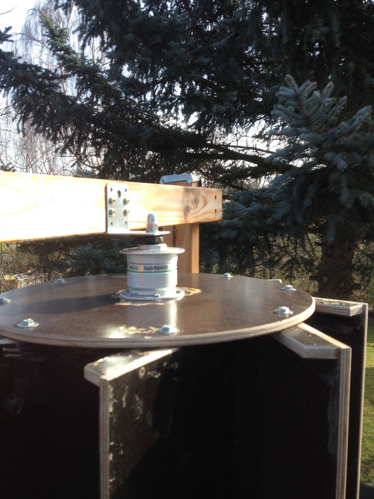

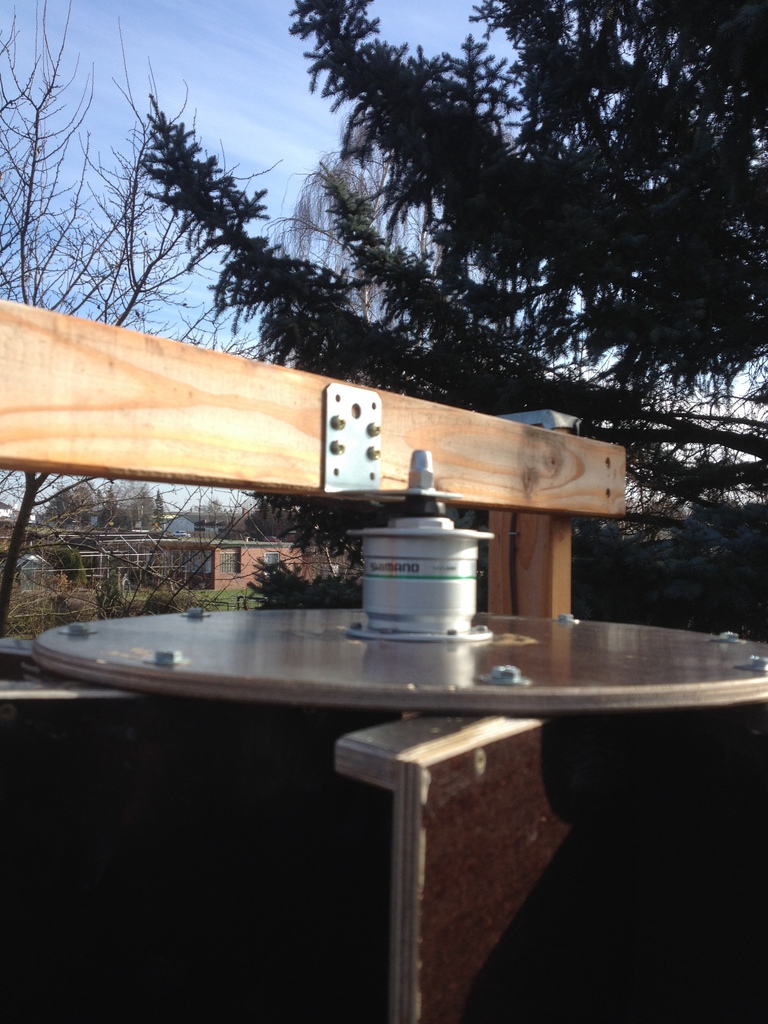

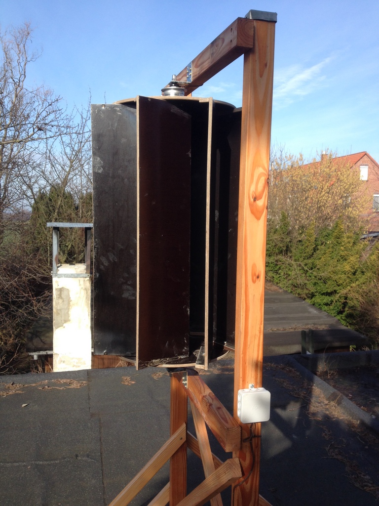

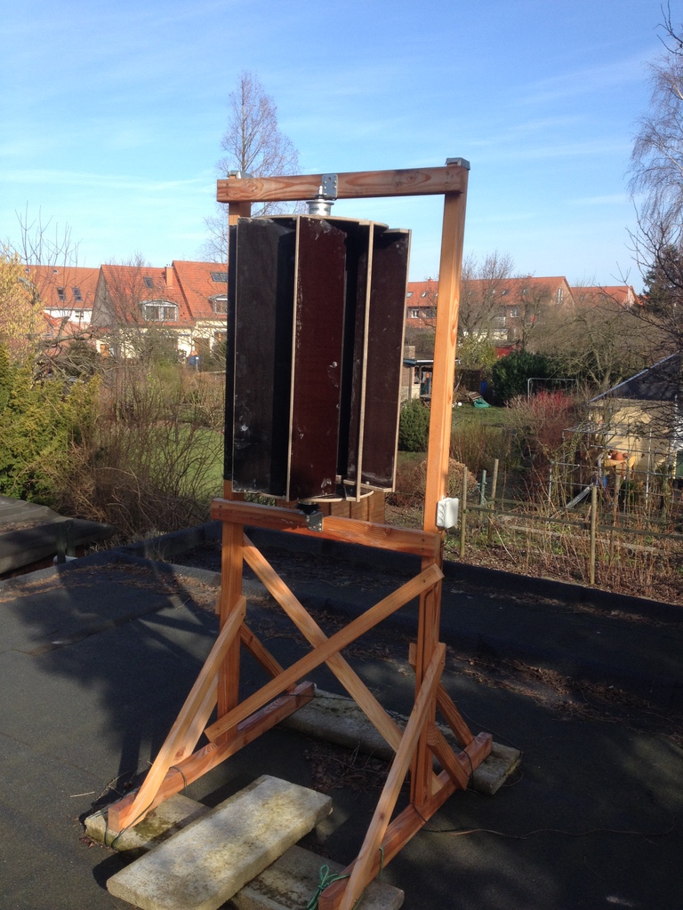

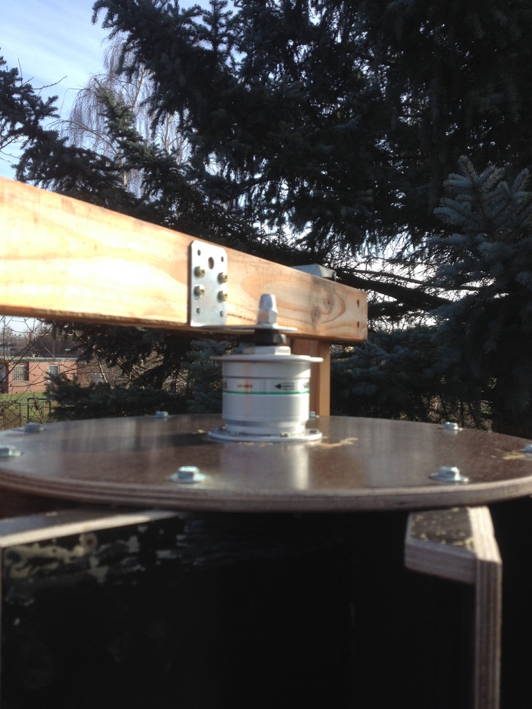

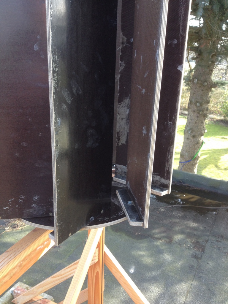

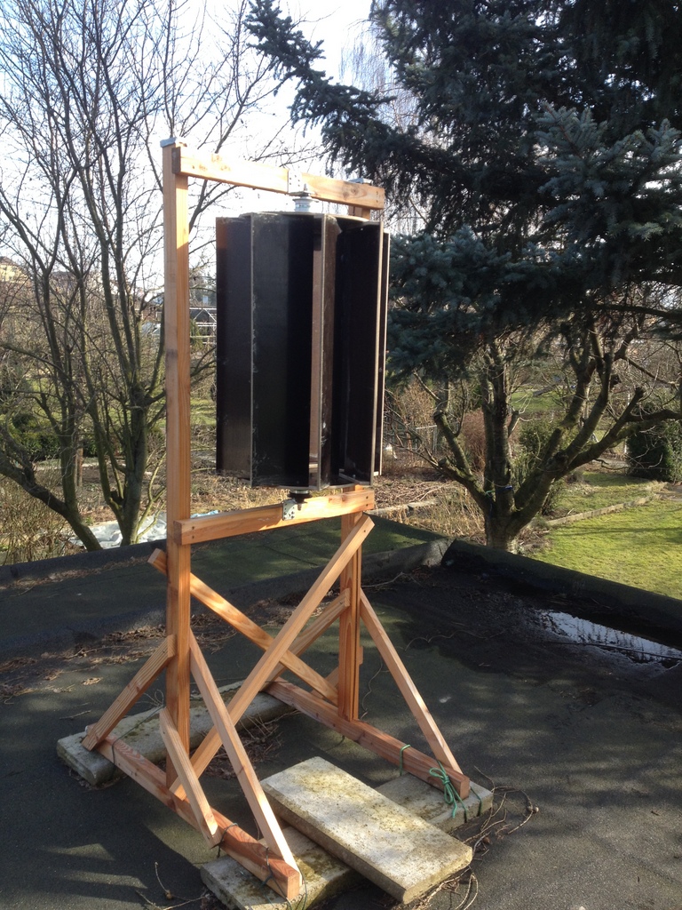

nachdem ich bisher mitgelesen und Ideen gesucht habe, hier das Ergebnis:
Ein Savoniusrotor aus 8mm Siebdruckplatte, Höhe 80cm, Scheibendurchmesser 40cm, Gestell Lärche

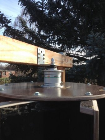

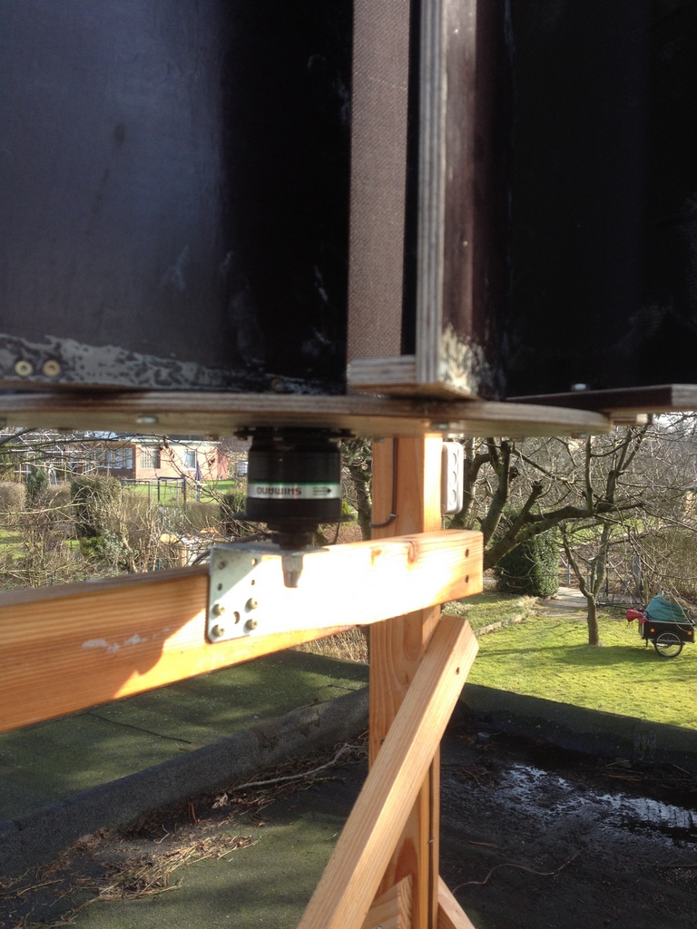

2 Shimano Nabendynamos, einzeln mit Brückengleichrichtern und ElKos gleichgerichtet und dann in Reihe geschaltet
Die Ausgangsspannung liegt parallel zu zwei Solarpanelen am Solarladeregler an und lädt zwei 80Ah Bleiakkus.
Versorgt wird ein Kleingarten (LED-Licht, Radio, Teichpumpe)
Zuerst gab es bei schwachem Wind Anlaufschwierigkeiten, aber nach 1-2 Monaten liefen die Nabendynamos deutlich leichter an...
Zur Verbesserung des Profils schweben mir noch abgeknickte Aluvorflügel vor.
Viel Spaß beim Anschauen, Nachbauen oder Weiterentwickeln
Windbastler

Schön das du auch in Bastlerleben eingestiegen bist :-)
Leider sind gerade oder eckige Formen sehr schlecht und bremsen massiv.
Runde Form ist notwendig. Faule bzw findige Menschen die nicht viel Aufwand haben wollen halbieren Ölfässer mit einer Flex und benutzen diese 2 Halbschalen hierzu.

Oder sägen mit der Stichsäge KG-Rohre in Stücke ;-)
