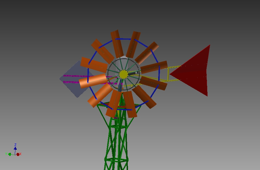

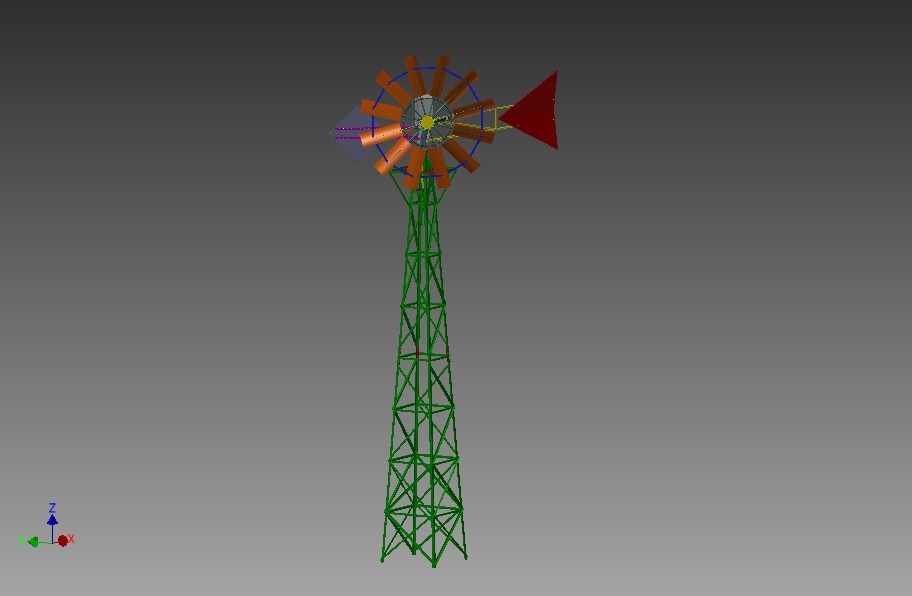

ich bin Rolf und studiere an der HS Bremen Maschinenbau Fachrichtung Energietechnik. Im letzen Semester habe ich mit einer 4er Gruppe eine Winkraftpumpe unter der Leitung von Prof.Dr. Horst Crome entwickelt. Parallel hat eine zweite Gruppe dieses auch gemacht. Die Windkraftpumpe ist für eine Hilfsorganisation aus Hannover. Es sollte eine Pumpe sein die 3600 Liter/h Wasser aus einen 10m Tiefen Brunnen bei 7ms Wind fördert. Im Sommersemester wird aus den zwei Windrädern eins entwickelt damit der erste Prototyp gebaut werden kann.
Da Prof. Crome die Vermutung hat dass das Windrad welches eine Maßthöhe von 10m hat etwas groß sein kann um es in 3. Welt Ländern zu händeln. Hat er mich gefragt ob ich im Zuge meiner Bachelorthesis eine Leichtbauvariante mit etwas kleineren Dimensionen entwickeln möchte.
Die zweite Windkraftpumpe soll ca. 6,5 bis 7,5m hoch sein und möglichst viel Pumpen. Wahrscheinlich wird die Fördermenge bei ca. 2500 bis 3000 l/h liegen. Die Schnelllaufzahl soll bei 1 Liegen.
Nun zu meiner Frage. Gibt es fertige Pumpen oder Erfahrungen mit Pumpen dieser Leistung? Ich muss etwas vorarbeiten um die Dimensionen und Umfang der Thesis abzustecken. Ich würde mich freuen wenn jemand mir Informationen geben kann oder sinnvolle Quellen.
Gruß Rolf
Recherche zur Windkraftpumpe
Dateiname: 0 Windkraftanlage_gondel.jpg
Dateigröße: 149.4 KB
Heruntergeladen: 2678
Dateiname: 0 Windkraftanlage_Turm.jpg
Dateigröße: 109.27 KB
Heruntergeladen: 2653

Re: Recherche zur Windkraftpumpe
Gepostet: 19.02.2015 - 08:03 Uhr  ·  #7
Hi,
die Pumpe die wir letztes Semester entwickelt haben hat einen Mast von 10m, einen Motordurchmesser von 3,4m und hat bei einer Schnelllaufzahl von 1 und bei 7m/s Windgeschwindigkeit eine Fördermenge von 3600l/h. Die Beiden Bilder oben zeigen die Pumpe mit 10m Masthöhe. Die Nabe ist noch einmal ca 0,5m höher.
Das ganze einfach etwas schrumpfen ist nicht so gut. Viele Sachen würden dann nicht mehr richtig funktionieren. Ausserdem ist soll die Pumpe möglichst leicht werden da weniger stahl auch gleich geringere Kosten bedeuten. Es sollte auch kein Problem sein. Ich hatte hauptsächlich den Rotor und die Steuerfahne berechnet. Bei der Steuerfahne war ich aber zum Schluss auf eine Sicherheit von 12 gekommen obwohl ich noch eine zusätzliche last von 100kg mittig angenommen habe. Wenn dort keiner draufsteht dann kann ich das Gewicht bestimmt halbieren. Der Rotor wiegt auch gute 150kg. Bei ersten Neuberechnungen kam ich zum Schluss das ich dort gut die hälfte an Gewicht einsparen kann. Wenn das bei den anderen Bauteilen ähnlich ist könnte ich von ca. 1,5t auf locker 800kg kommen. Des weiteren muss das ganze auch mit einfachen Mitteln zu bauen sein. Es soll nach Möglichkeit keine Dreh oder Fräsmaschine zum Einsatz kommen.
@Wieso: danke für die Links. Ich werde heute Abend mal genauer draufhauen
@Menelaos: Ich werde dort mal bei Gelegenheit langfahren. Das ist gut zu erreichen für mich.
@doelle4: siehe oben
@FamZim: Die Daten habe ich mal hier etwas genauer beschrieben. Dieses Windrad wird auch weiterentwickelt. Aber von einer anderen Person. Die die ich mache soll dann eine etwas kleinere aber vor allem leichtere Variante sein. In vielen 3. Welt ändern muss das ganze evtl. sogar zu Fuß transportiert werden.
Gruß Rolf
