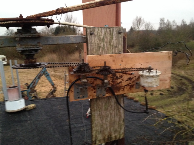

Hier mal ein Beispiel, wie ein Getriebe mit Vorgelege aussehen kann, damit meine ich allerdings nicht das ölige... >_<
Gesamtübersetzung 1:21
Gruß Jörg

Auch bei dem beispielhaft oben vorgestellten Kettengetriebe auf den Fotos sieht man, dass es sich dabei um einen etwas größeren Rotor handeln dürfte.
