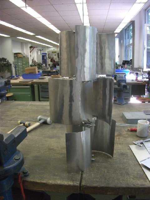

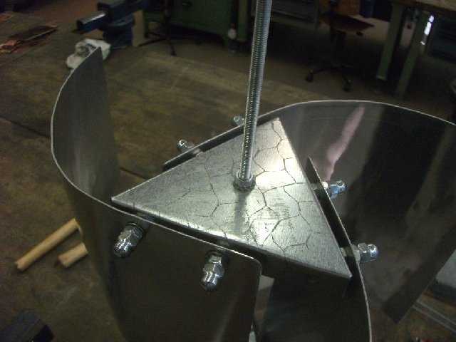

Ich möchte hier meinen Selbstgebauten Savonius-Rotor vorstellen. Das Thema beschäftigt ich seit einigen Jahren, nun hatte ich die Möglichkeit im Rahmen einer Beruflichen Qualifikation einen Windgenerator bauen zu können. Zuerst poste ich einige Bilder, aktuell bin ich gerade beim einbau des Gleichstrommotors.

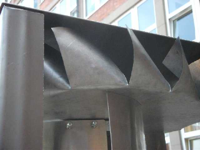

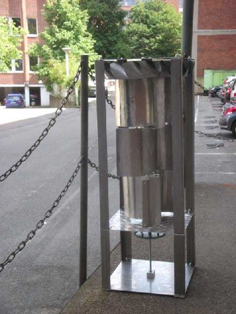

die Lamellen dienen als starthilfe, in der Werkstatt funktioniert es auch. Im Moment optimiere ich den Generator-antrieb, erst wollte ich ja einen direkten Reibungs-antrieb bauen. Der hätte aber zuviel Energie verbraucht, daher baue ich jetzt einen Riemenantrieb. Bilder folgen noch.

sieht ja nicht schlecht aus, 3 Ebenen Savonius mit zusätzlich Anlaufhilfe. Wie XXL Ray schon geschrieben hat, bringt das tatsächlich nicht soviel, wenigstens dann, wenn die Anlage direkt angeströmt würde. Wie im Video ersichtlich sind da ja unendlich viele Pflanzen im Anströmbereich des Rotors, was da ganz sicherlich mehr als störenden Einfluss hat. Eine Anlaufhilfe kann da unter Umständen schon etwas bewirken, wird aber in der Regel bei Darrieus Rotoren verwendet. Mutiger Entscheid, die Anlage auf so abenteuerliche Art und Weise auf dem Balkon zu montieren. Hoffentlich kommt da nicht ein Sturm auf, der die ganze Sache vom Balkon bläst. Welche Werte hat den der Generator und hast Du da schon erste Messungen machen können?

ich Melde mich mal wieder zurück die Stürme der letzten Monate hat er unbeschadet überstanden. Jetzt überlege ich mir nach längerer Suche, doch einen Generator selber zu bauen. Bei der Bauform kommt da eine Variante eines Scheibengenerators in Betracht, bei youtube habe ich mir da einige Videos angesehen. bis demnächst
