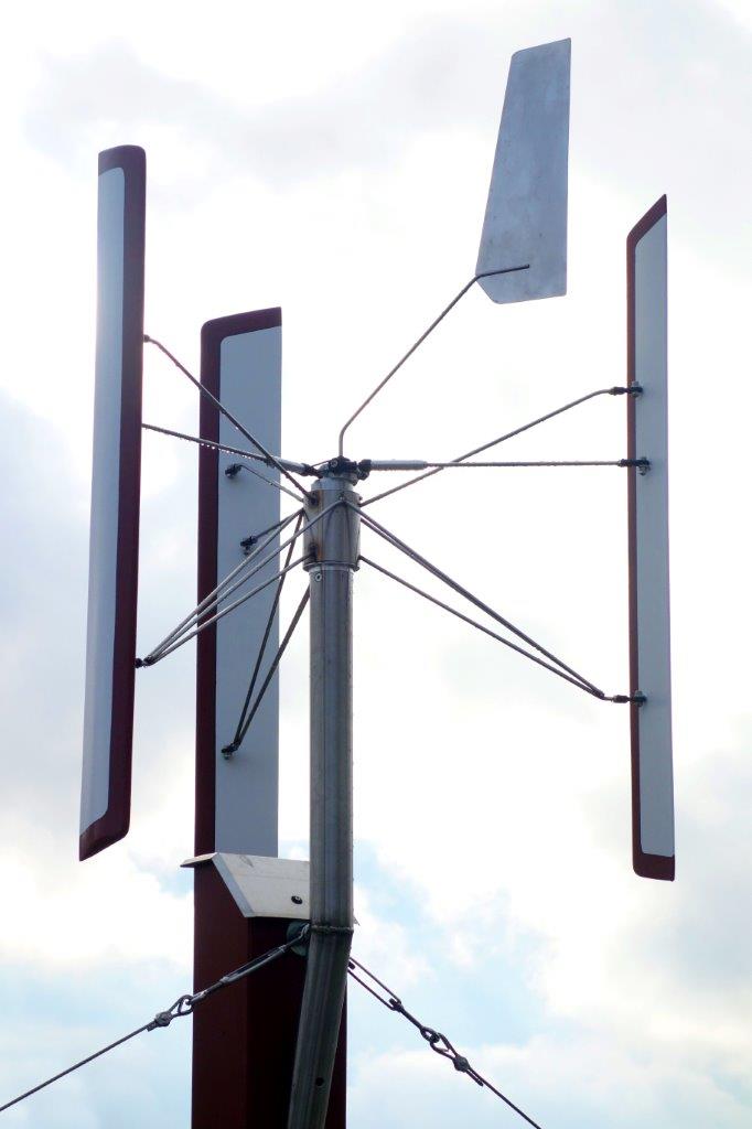

hier nun endlich mal positive Nachrichten vom Carport :
Er läuft.
Nachdem der Lütte bereits wochenlang in der Werkstatt auf besser Wetter gewartet hat, konnte ich gestern bei mäßigem Wind zum ersten Mal draussen die neue Exzentersteuerung mit vergrößertem Hub antesten.
Hab mich gefreut wie Bolle, als das Ding bereits beim Raustragen anlaufen wollte und im Stand dann wirklich eine recht konstante Drehzahl an den Tag legte.
Nach ein wenig Rumprobieren mit Hub und Anstellwinkel konnte ich ihn am Nachmittag auf seinem angedachten Standort montieren. Auch dort ist er wieder sofort angelaufen, drehte etwa eine Minute munter vor sich hin... dann war der Wind wieder weg. >_<
Seitdem wieder Flaute...
Aber nichtsdestotrotz macht alles einen sehr guten Eindruck und ich warte gespannt auf MEHR WIND.
Vielen herzlichen Dank an dieser Stelle, allen, die mich mit Ihren Ideen unterstützt haben, vor allem auch Stefan, Bruno und Windfried (aus dem Untergrund)
