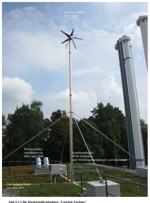

das Problem hatten wir bei der Mastkosntruktion für die beiden Masten auf der OTH-AW in Amberg auch.
Die stehen auf einem Flachdach, und dürfen keinen Körperschall in die Wohn/Arbeitsräume drunter übertragen.
Unser Mastbauer hat sehr viel getestet, und hat einen schallentkoppelten Mastkopf mit genau ausprobierten Gewichten und Elastomeren gemacht.
Ruhe ist. Das wird bei Euch auch Ruhe bringen, für mich klingt das nach Resonanz.
Da aber die Sache aufwendiger ist als gedacht, schlage ich vor, dass Ihr Kontakt aufnehmt, und mit Ihm eine Lösung sucht, das dürfte Fa.Braun auch gern selber machen.
Kontakt WSD Windsysteme
schönen Gruß:
wenn es jetzt lauter als vorher ist, und irgenwie die Leistung geringer ist: Alle Phasen checken, nicht, das der Generator unsymmetrisch belastet wird, selten, aber kommt vor..manchmal hilft: an einer Dumpload laufend, mal eine Phase wegzunehmen, wenns dann noch lauter wird, ist es leider ok. wenn sich nix verändert besteht der Anfangsverdacht auf unsymmetrische Belastung weiterhin.
Auch die Schleifringe, testen, alle Klemmen,etc..
Schallentkoppelter Mast WSD
Dateiname: WSD Amberg.jpg
Dateigröße: 237.96 KB
Titel: Schallentkoppelter Mast WSD
Information: Hier das Ergebnis, da darf nix brummen
Heruntergeladen: 1775

Unser Konzept (siehe Foto WSD Anlagen) hat mit den Stützen am Mast kaum zu tun. Sondern ein zu den häufigsten Frequenzen passendes, oberes Mastsegment unterhalb der Gondel bildet die Schallentkopplung, Elastomere, Füllungen, alles aufs Gewicht und die Frequenzen ausprobiert,..Einen ersten Erfolg könnte auch die akustische Teilung der Röhre bringen.
Ich würde raten, auch tatsächlich partielle Füllung mal zu probieren, nachdem oben in der Gondel genau aufs Gewicht und Frequenz ausgesuchte Elastomere unter den Generator gekommen sind(sind da wirklich noch gar keine?)
