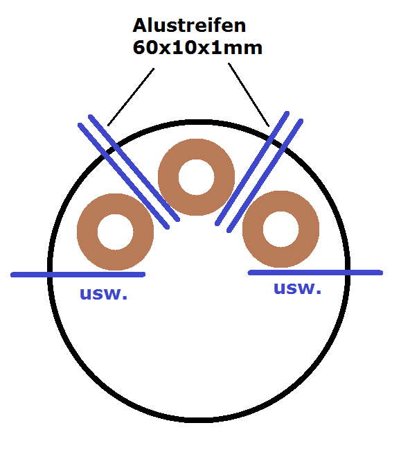

Die Wärmeentwicklung hatte ich auch schon im Fokus. Mir kam gerade die Idee in den Stator kleine Alu-Blechstreifen mit einzugießen, die etwas kühlen. Diese dann längst zu den Magnetfeldlinien jeweils in den Zwischenraum zwischen die Spulen legen, damit wenig Wirbelströme entstehen. Zusätzlich etwas aus der Vergussmasse heraus in den Fahrtwind ragen lassen. Ich mach mal ne primitive Skizze.
Die Vergussmasse die ich verwende hat gute Wärmeleiteigenschaften, das müsste also was bringen.

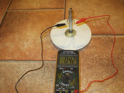

So ihr lieben ich hab nun mal sauber alle 4 Enden verlötet. Wie geschrieben sind die 8 Spulen doppelt gewickelt
mit 2x 0,75 Kupferlackdraht. Eine Spule hat 4,2 ohm die andre 1,1 ohm . Erst waren die ja auf 2 Kabel an jeden
Steckschuh ,erst nach dem abschneiden sehe ich dise Unterschiede. :o
Nun wird wohl die schwache Spule der noch ganzen Spule den Saft wegnehmen und ich mess dann nur den
Ausgleichstand von 1,28 volt.Kann ich noch was retten die in Reihe zu schalten um den Rest kupfer der kaputten zu nutzen ? Wiso wickeln die überhaupt doppelt? Ein 1,5 Draht wäre doch belastbarer. Oder ist durch
doppelt wikeln mehr Induktion?
Sollte man glei einen neuen Stator wickeln? aber so dünn auf 6mm wie der maschinel gewickelt ist schafft man
doch manuell sicher nicht.Der Rutland 910 wird auch nicht mehr hergestellt also Ersatz ist wohl kaum in Sicht.

Hallo Andy,
Doppelt wickel macht ggf. mehr Sinn da es sich leichter verarbeien und beim gießen beser pressen lässt.
Was du natürlich machen kannst wäre einen neuen Stator zu frtigen - so kompliziert ist das nicht. Wie die Spulenin WIndungszahl und Drahtstärke aufgebaut sind weißt du ja bereits. Der Rest ist nur etwas Fleißarbeit, zumal die Lasten auf den Stator bei dem kleinen Windrad nicht sonderlich groß sind.
