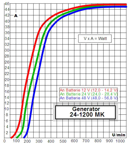

nun wie bereits beschrieben,hab ich jetzt einen 24-1200 Generator von Harbarth,,,,nun erste stürmische Erfahrungen,Riemenscheibe ist drauf,2x13er Doppelriemen,die 375aph Batterie hat 25,3volt,das Zangen Amperemeter zeigte mir in Böen bis 7-8Ampere an ,,wären dann bei 25Volt ca. ,,bis 200Watt,nun die Riemen werden schon,trotz guter Riemenspannung warm,also müßte ich generell an solchen Tagen mehr aus den Accu ziehn?Hab nur Stundenweise ne 100Watt Birne dran , noch ist der Steca nicht angeschlossen,und 120mtr. leitung ins Haus gelegt!
Nun laut Leistungskurve,aus Eigentests von Harbarth an einer 24Volt Batterie ,hätte der Generator eigentlich mehr als 15-16Ampere bei den gezählten Umdrehungen bringen müssen,liegt es schlicht und ergreifend am höheren Wiederstand der Staplerbatterie im oberen drittel,des Ladezustandes ??

Hallo,stelle mal die Leistungskurve,des Generators von Harbarth in den Anhang rein,,,was die Ladespannung betrifft,war ich nicht unbedingt enttäuscht,nun heut nach 15stündigen entkoppeln,und gestrigen 5Stunden Laden,blieb heute Mittag eine Spannung von 25,6 volt gegenüber gestern mit 25,34,,übrigens sackt die Spannung nach 4Std. entkoppeln langsamer,nach 12Stunden dann noch langsamer,erst dann kommt der normale,und eben nicht normal Spannungsverlust von 0,06-0.08Volt pro Tag....
Ich kann wunderbar die Rotorumdrehungen zählen,die Übersetzung ist 1zu 23,8,und auch bei Starkwind materialschonend,denke die Übersetzung passt,,zumal ich vorher einen 24V/1000Watt gebrauchten Generator ,ebenfalls harbarth hatte,da war der Rotor bei 1zu30 unterfordert und lief sehr schnell,material belastend,allerdings hatte der den Ladebeginn bei erst 200Upm,der jetzieg bei 100Upm!!
Mfg.H.Sch.
