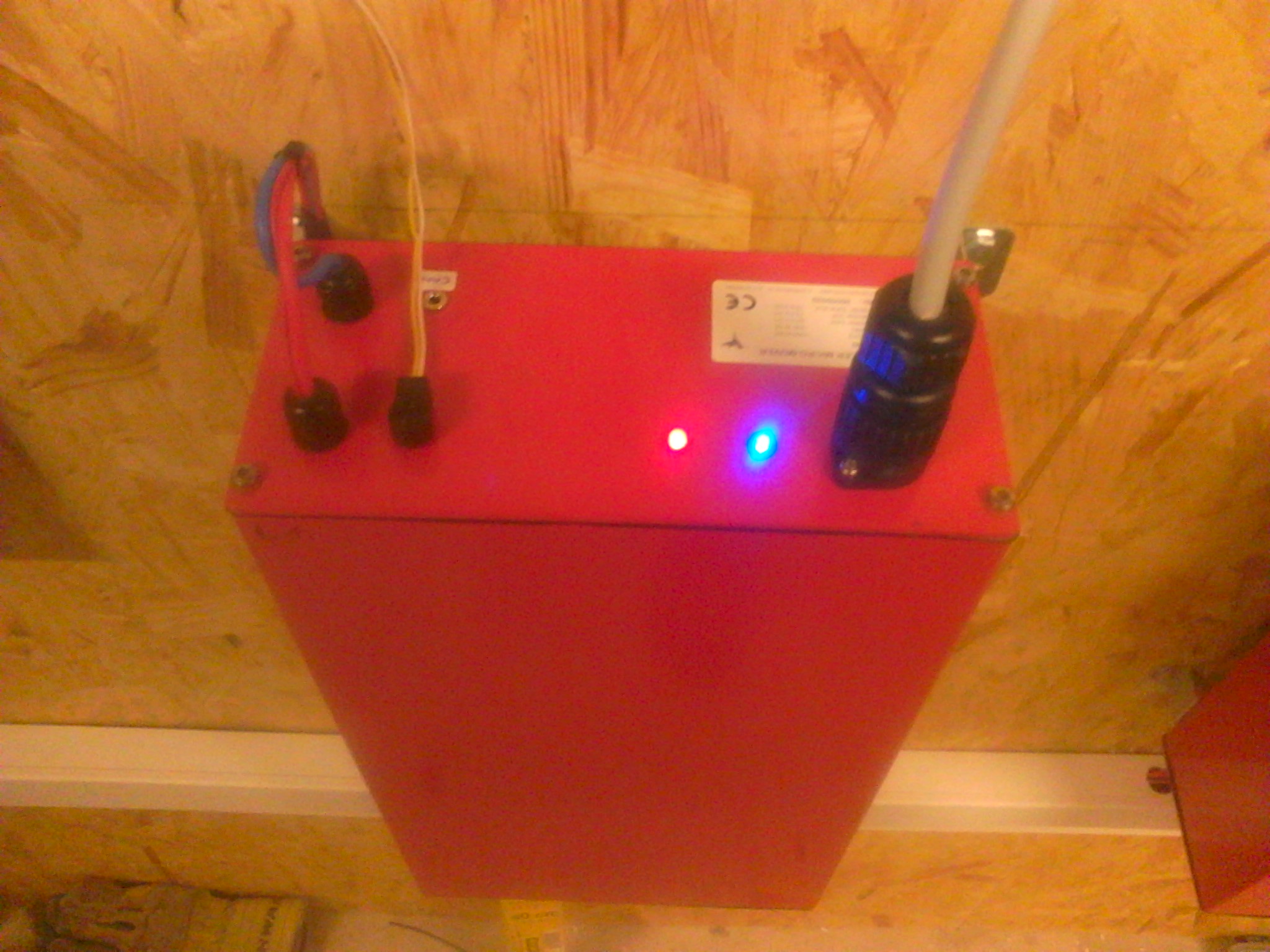

Ja, das nutzen wir jeden Tag.
Aber aufgepasst: Der Akku kostet auch Geld, und wir nutzen dazu einen Bidirektionalen Wechselrichter.
Der kann erkennen, was im Haus verbraucht wird und gleicht so aus, das. kein Verbrauch auf dem Zähler ist.
Windrad + Photavoltaik, in passender Auslegung für Deinen Verbrauch.
Na, und am besten LiFeyPo4 Akkus, mit Batteriecomputer, (Lader) und Einzelzellen BMS.
Das Windrad allein reicht nicht.

Bidirektionaler Wechelrichter
Dateiname: DMI Micro Muver in A … Watt.jpg
Dateigröße: 473.03 KB
Titel: Bidirektionaler Wechelrichter
Information: das Ding erkennt, was im Haus los ist an Verbrauch
Heruntergeladen: 1199
