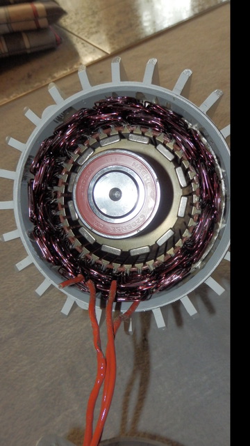

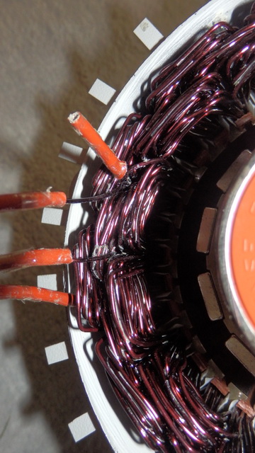

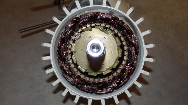

So, ich habe ihn mal aufgemacht. Sieht so aus, als seien die Wicklungen un einem schwung gewickelt, ich habe nur den Sternpunkt und die drei enden die nach außen geführt werden.

Ja ich habe noch mal etwas recherchiert und ich sehe hier nicht wirklich potential für Veränderungen die in eine höhere Spannung resultieren...
Oder hat da noch jemand eine Idee?

Wenn jede Ableitung nur aus einem Draht besteht, und der Sternpunkt auch nur 3 Leiter hat, gibt es keine einfache Lösung.
Da geht nur neu wickeln .

ja, im Sternpunkt kommen auch nur 3 Leiter an...
War das eine Tortur das Gehäuse wieder dicht zu bekommen, die Magnete haben vielleicht eine Kraft.
Ich denke neu wickeln ist zu aufwendig, in der Preisklasse kann man vermutlich lieber einen neuen nehmen...

wenn du den Sternpunkt hast,
kannst du die Generator Wicklungen als Dreieck verschalten.
Leider, mit dann noch niedriger resultierender Spannung,
dafür aber mit in gleichem Verhältnis reduziertem Widerstand.
So könnte man ungefähr eine 24 V Wicklung daraus machen.
Das ist jedoch nicht das was du möchtest.
