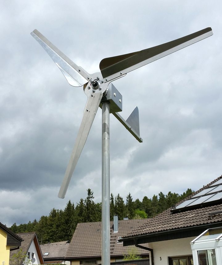

Hallo Matthias!
Da ich öfters von Studenten, Lehrern und Schülern nach dem Bau eines einfachen Windrads, möglichst zum Akkuladen mit USB-Anschluss, gefragt wurde, habe ich in den letzten Wochen zwei Muster-Ausführungen gebaut: Eine ganz aus Metall, eine fast nur aus Kunststoff. So kann jeder je nach Geschick und Werkzeug sich selbst ein Outsdoor-Windrad bauen, geignet für 12 V-Akkuladung oder über USB-Buchse zum Laden von Powerbanks, Campingleuchten oder Handys. Text und Layout sind fast fertig, ich hoffe in 4 - 5 Wochen die kompletten Bauanleitungen mit vielen Fotos als E-Book fertig zu haben.
Vorab schon mal zwei Fotos von meinen "Bastelobjekten".
Grüße von Günther
