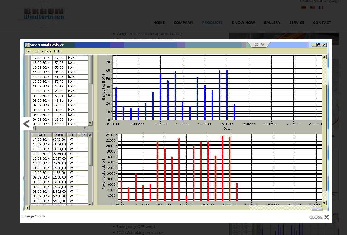

.... also Grundlast 10 kW , hmm .... also 240 kWh am Tag und mehr weil ja nur Grundlast - bist Du sicher ?-
Auf der Braun Windturbinen /Antaris findet man dies http://www.braun-windturbinen….is-9-5-kw/ und Ertraeage im Februar von bis zu 50 kWh im Februar 2014 (hab einen Screenshot angehaengt )
Also ca 30-40 kWh am Tag Durchschnitt im Februar ( ich weiss jezt nicht wie dort die Bedingungen waren ) ....
