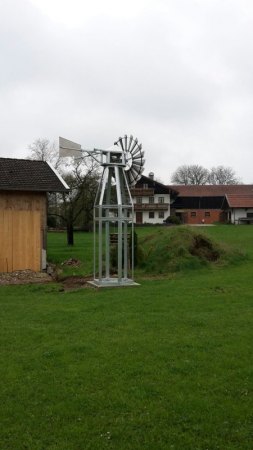

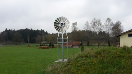

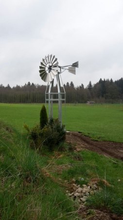

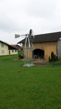

Ich habe letztes Jahr meinen Meister im Metallbauhandwerk absolviert und als Praxisprojekt ein Westerwindrad konstruiert und gefertigt.
Des Windrad besteht größten Teils aus Stahl ( feuerverzinkt ) lediglich die Rotorblätter , die beiden Segel und dass Kuppeldach besteht aus VA .
Das Rotorgestell wurde lackiert , damit es sich durch die Wärmeeinwirkung beim Verzinken nicht verzieht und somit der Rotor noch ohne zu eiern läuft.
Die Kuppel des Windrades lässt sich um 360° drehen und durch die Sturmsicherung dreht es sich auch selbstständig aus den Wind wenn der zu stark wird.
Zur Prüfung hat das Windrad eine Kolbenpumpe angetrieben zum Wasserfördern ,aber da es jetz bei mir zu Hause steht und ich kein Wasser fördern will sondern etwas Strom gewinnen möchte würde mich das sehr freuen wenn jemand Tipps hat wie ich das an besten anstelle .
Mfg

Hier noch ein paar Fotos
Wie findet ihr es ?

Prächtig. Hast Du eine Welle zum Boden von der Pumpe? Den Generator-Experten hier im Forum musst Du noch den Rotor-Durchmesser und möglichst auch den Leistungsbeiwert angeben. Respekt, schöne Arbeit!

Also wegen den technischen Daten .
Die Rotorwelle hat einen Durchmesser von 30mm der Rotor selbst hat einen Durchmesser von 1800mm. Der Rotor ist auch 10° nach oben geneigt .
Ja also wie ich es nutzen will das weiß ich leider nicht so genau weil ich elektrotechnisch leider nicht so fit bin

Erst einmal Glückwunsch zu diesem Meisterstück! Blitzsauberer Arbeit. Allerdings verstehe ich den Sinn der seitlichen Windfahne nicht ganz. Westernräder dieses Typs gehen eigentlich selbst in den Stall, d.h. die Drehzahl erhöht sich auch bei weiter steigendem Wind nicht mehr. Deshalb haben auch die "klassischen" Westernräder keine seitliche Windfahne. Den gleichen Effekt kann ich übrigens bei meinen Modell-Westernrädern beobachten. Man könnte sie also möglicherweise entfernen, was für mich persönlich die Angelegenheit noch ästhetischer machen würde.
Westernwindräder drehen nicht sehr schnell. Ich schätze mal grob, dass da bei rund 120-140 Umdrehungen pro Minute Schluss ist. Entsprechend müsste der Generator ausgelegt sein, wenn man auf eine Übersetung verzichten möchte...
Halte uns weiter auf dem Laufenden über den Fortgang dieses schönen Projektes!

Ja da hast du recht . Da bin ich jetzt auch drauf gekommen :D . Aber so funktioniert es auch . Jetzt habe ich halt eine zusätzliche Sturmsicherung =),
Aber man könnte sie auch entfernen da hast du schon recht. Aber jetzt muss es sich erst mal so bewähren. ;) gruß

Was mir gerade noch einmal bei betrachten der Bilder auffällt. Der Mast und auch die Gondel ist recht groß. Dort hast du evtl Probleme das sich die Luft dort Staut. Kannst du Daten zum Rotor rausgeben? Um eine Leistung des Rotors zu Berechnen wäre es super wenn du Anstellwindel, Innendurchmesser und breite der Rotorblätter hättest. Dann könnte man dies Grob Abschätzen. Ich habe das mal alles halbwegs überschlagen. Die Erntefläche beträgt ca 1,7qm. Dies würde bei 7m/s eine Windleistung von 350Watt bedeuten. Bei dem Rotor wird die der Wirkungsgrad evtl. bei 0,3 Liegen. Somit stehen dir 100Watt zur verfügung. Dies sollte auch der Richtwert für den Generator sein. Mir würde da spontan ein Radnabenmotor vom Fahrrad einfallen.
