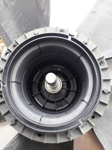

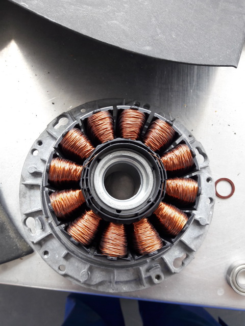

Servus,
mein Name ist Flo und lese hier schon eine Weile mit. Interessiere mich schon seit einiger Zeit für Windräder und finde es toll mit Naturkraft Strom zu erzeugen. Habe mich heute angemeldet weil ich einen defekten Lüfter EC Motor aufgetrieben habe und gerade nicht mehr weiter weiß. Ich möchte damit eine Propellerwindkraftanlage bauen.
Der Motor hat 12 Spulen und Permanentmagneten (Läufer). Es war eine Platine verbaut die den Motor angesteuert hat. Diese hat sich in Rauch aufgelöst. Der Motor selbst ist noch in Ordnung.
Es sind 3 Adern aus dem Motor heraus geführt. Ich geh mal davon aus das 4 Spulen in Reihe geschaltet sind.
Widerstandsmessungen der 3 Phasen (Phase gegen Phase) ergeben die selben Widerstände. Waren glaub ich um die 50 Ohm.
Hab die "Leerlaufspannung" gemessen. Phase gegen Phase. Motor wurde so schnell es ging mit der Hand gedreht. Erreiche hier Spannungen um die 70V AC. Wären dann 3 x 70 V AC.
Kurzschlussstrommessung, selber Ablauf. Erreiche hier mehr als 1A AC. Von der Drehzahl her komm ich nicht so hoch wie bei der V-Messung da der Motor ordentlich gebremst wird. Spannung bricht hier komplett zusammen.
Weiter bin ich momentan nicht gekommen.

Motorwicklungen
Dateiname: 20160713_133227.jpg
Dateigröße: 2.68 MB
Titel: Motorwicklungen
Heruntergeladen: 2440
Magneten
Dateiname: 20160713_133233.jpg
Dateigröße: 2.6 MB
Titel: Magneten
Heruntergeladen: 2219

Sodala, hab nochmal nachgemessen. Also 4 Spulen haben 28,6 Ohm. Dann hat 1 Spule 7,15 Ohm.

Hab die Spulen mal im ausgebautem Zustand gemessen also ohne Magneten. Hier mess ich 29,2 Ohm. Pro Spule also 7,3 Ohm.
Spulendraht hat einen Querschnitt von 0,25 mm².
