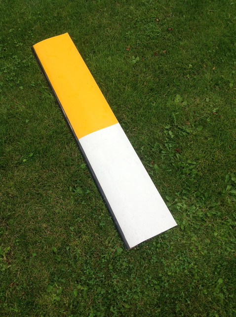

Ich möchte einen H Rotor bauen. Auf die Idee dazu bin ich gekommen weil ich ein Rotorblatt geschenkt bekommen habe was von einen Hubschrauber abstammt.
Ich weis nicht was das für ein NACA Profil ist. Aber es ist Symmetrisch und müsste doch zu gebrauchen sein!
Zu den Dimensionen:
Flügellänge 1,37m
Flügelbreite 25cm
Flügeldicke 3,7cm
Die Ausleger/Halterung soll 70cm sein
Dann komm ich auf:
Umfang 4,37m
Höhe 1,37
Durchmesser 1,4m
Durchströmte Fläche 1.91m2 (durchmesser x Höhe, oder muss ich die Mantelfläche dafür nehmen.)
Slz 4
Wirkungsgrad 30%
Bei 5m/s ergeben sich für meine Rechnerei 43watt und 274 u/m
0,5x1,204x125x1.91x0,3 = Watt
Eine Narbe hab ich mir schon besorgt und eine Rotorscheibe wurde schon angefertigt.
Nun müsste ich die Flügel Montieren weis aber nicht ob ich auf dem richtigen Weg bin.
Als Generator ist später ein Scheibengenerator angedacht, mit dem Tool dafür hab ich schon herumprobiert.

Re: Mein H-Rotor Projekt, ich brauch Hilfe
Gepostet: 24.07.2016 - 19:25 Uhr  ·  #2
Marco
Herkunft: Abbenrode
Alter: 44
Beiträge: 15
Dabei seit: 06 / 2016
Gepostet: 25.07.2016 - 02:39 Uhr  ·  #3
Hallo XXLRAY,
ja die Flügel sind echt groß. Ich hab nochmal weiter geforscht und bei dem H Rotor beitrag der in Irland steht was entdeckt.
Da steht was geschrieben von "solidarity". Das verstehe ich so das es irgendwie ein verhältnis gibt zwischen Mantelfläche und Flügelfläche.
Ich hab mir eine Exeltabelle erstellt und das verhältnis ausgerechnet, soll ist ja zwischen 10 und 20% sein
Bei einem Radius von 70cm bei meiner Planung komm ich auf 17,06% also doch schon am oberen Limit.
bei 100cm Radius wären es 11,94%
bei 85cm 14%
bei 90cm 13,26% (wäre glaub ich ok)
bei 25cm Blatttiefe habe ich mir schon überlegt wie ich es befestige und das wird sicherlich auch dein gedanke gewesen sein.
Ich denke das es vielleicht zu stark die Luft hinten schiebt, weil es zu breit ist für die kleine Kreisbahn und es dann Probleme bei der Aerodynamik gibt.

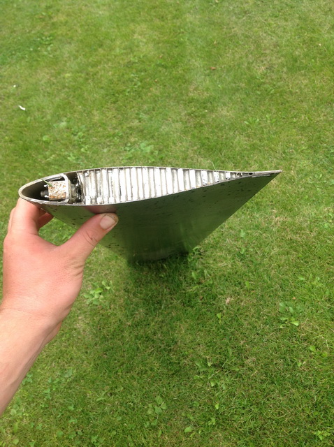

Ich hab heute Morgen mal einen Flügel auf Böcke gelegt und mittig beschwert. 5 Sack Zement !
Ein Lot mit einem Saugnapf dran gemacht, 8mm hat sich der Flügel gebogen!
Beiträge: 5224
Gepostet: 02.08.2016 - 15:04 Uhr  ·  #12
Gratuliere! Super stabiles Profil. Das minimale Durchbiegen ist überhaupt kein Problem, im Gegenteil.

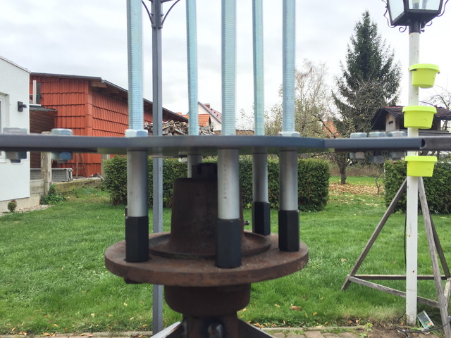

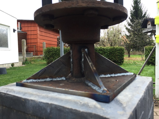

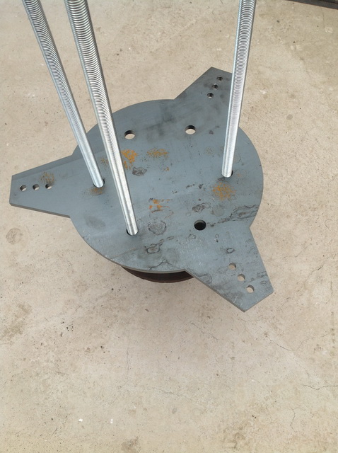

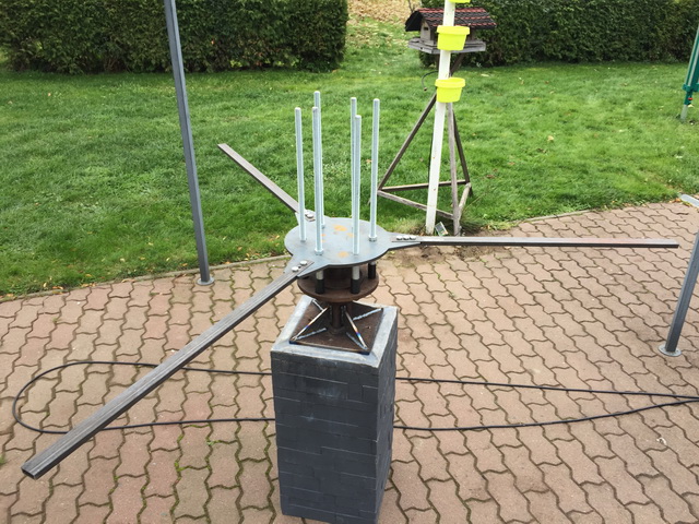

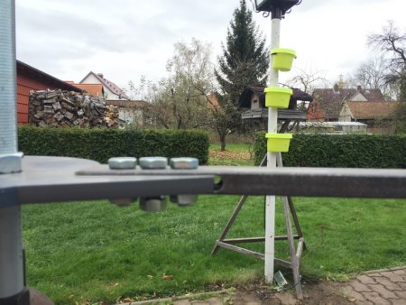

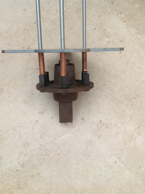

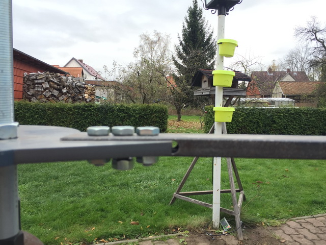

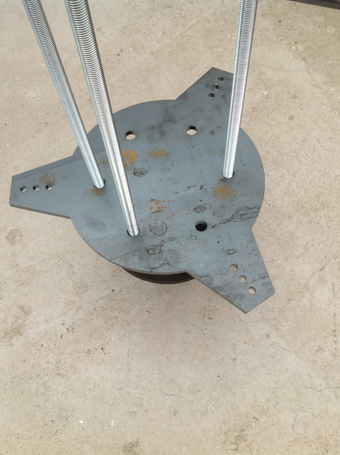

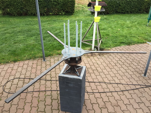

die Feiertage sind fast überstanden und ich hab etwas mehr zeit gehabt mich mal um mein Projekt zu kümmern.
Das Lager ist fertiggestellt und die Tragarme sind auch befestigt
Dateiname: IMG_7497.JPG
Dateigröße: 2.99 MB
Heruntergeladen: 1995
Dateiname: IMG_7498.JPG
Dateigröße: 2.04 MB
Heruntergeladen: 1853
Dateiname: IMG_7501.JPG
Dateigröße: 2.44 MB
Heruntergeladen: 1882
Dateiname: IMG_7503.JPG
Dateigröße: 2.61 MB
Heruntergeladen: 1764

https://www.youtube.com/watch?v=4v24agERylE
Gestern Vormittag kurz vor dem Gänsebraten musste ich das Windrad aufladen und raus auf die Wiese.
Zum Feiertag mit Multicar und Windrad durchs Dorf gefahren :D blieb natürlich nicht ungesehen :-)
Vorher noch fix einen Bremse angeschraubt und dann los!
Also eigentlich lief es ganz gut, hab es aber abgebrochen weil es zu gefährlich wurde!
Es ist allein angelaufen und drehte immer schneller bis es auf einmal richtig beschleunigt hat.
Das war unheimlich aufregent, es entwickelte Plötzlich so starke kräfte das ich mit meiner Bremse fast nichts mehr ausrichten konnte.
fazit:
Die ganze Holzkonstruktion ist zu instabiel und es Läuft mit Unwucht.
Morgen werde ich mal zur KFZ Werkstatt und mir diese Gewichte von Alufelgen besorgen und die Flügel mit einer Digitalwaage auswiegen!
Morgen Nachmittag ist das ein neuer Test angesagt mit Drehzahlmessung.
Mal schauen was es wird

Gestern hab ich den ganzenTag damit verbraucht die Blätter auszuwuchten, 2 sind auf den Gramm gleich, das dritte Blatt ist 40g schwerer. Ich denke das kann ich vernachlässigen?
Gegen Abend bin ich wieder los und hab es ausprobiert.
Also es war laut Wetterbericht so Wind von 6m/s in Böen 8 genau weis ich es aber nicht.
Das Windrad ist wieder allein angelaufen, ab 50 u/m hat es richtig beschleunigt!
Bei 171 U/m hab ich gebremst.
Die Blätter haben sich unten nach aussen gebogen sehr massiv sogar, dementsprechend oben nach innen.
Vom ausswuchten her lief es richtig gut keine Vibrationen wahrnehmbar, war echt zufrieden.
Jetzt werde ich die Abspannungen ändern und die Seile am Stern befestigen.
Das war jetzt alles im Leerlauf ohne Generator, ich möchte erst sicher sein das es sowas auch aushält und mir mal später nicht vom Mast stürzt.
Kann ja immer mal sein das was schief läuft.
Kann man eigentlich ausrechnen ab welcher Drehzahl es Physikalisch in Stall geht? Es waren ja jetzt 2,8 U/s, irgendwann müssen die Blätter doch im Windschatten des Vorherigen kommen?

Erst jetzt sieht man eigentlich was für Dimensionen die Anlage hat, und, Hut ab wie die ganze Mühle sich da dreht, hätte ich so nicht erwartet. Wird die ganze Anlage mal auf einem Mast sein, sollte ein noch höhere Drehzahlsteigerung erreichbar sein ( auf der Pritsche des Fahrzeugs stört die Fahrerkabine und nimmt einiges weg an Windenergie )
Super Sache und weiterhin guten Erfolg.
